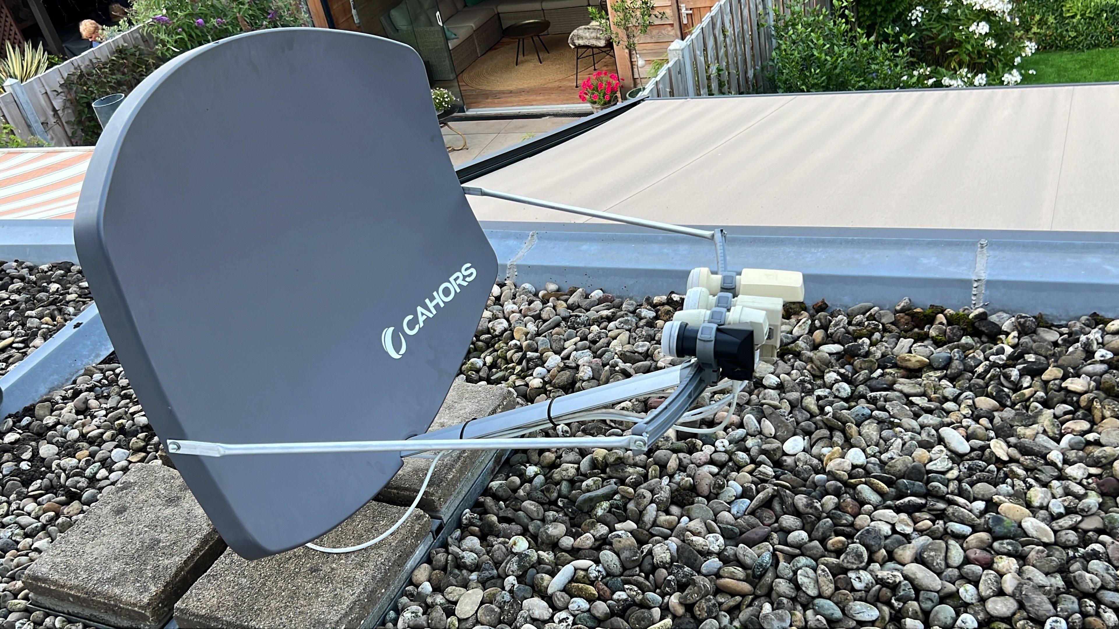

hamsatpa Geplaatst: 31 mei 2023 Geplaatst: 31 mei 2023 Samen met mijn buurman gaan we beiden aan de big bisat. De 17 jr oude bisat schotel inc LNB worden vervangen voor de Bigbisat De vraag is welke LMB passen er het beste op? het gaat om 13, 19, 23,5 en 28. Eventueel later nog eutelsat 9 erbij vu+ duo 4k se, Visiosat bisat met 13,19 en 23.5.
Sprietje Geplaatst: 31 mei 2023 Geplaatst: 31 mei 2023 (aangepast) Beste hamsatpa Elke streep op de rail van een BigBisat is een afstand van 11,4mm. Ik had al voor je uitgerekend op welke posities je lnb's moeten staan: Astra 28,35 op positie - 9,5 Astra 23,5 op positie -4,5 Astra 19,2 op positie 0 Hotbird 13 op positie +6,3 Eutelsat 9 op positie +10,5 tussen Astra 28,35 en Astra 23,5 is 5 str. = 55mm tussen Astra 23,5 en Astra 19,2 is 4,5 str. = 51mm tussen Astra 19,2 en Hotbird 13 is 6,3 str. = 71mm tussen Hotbird 13 en Eutelsat 9 is 4,2 str7 = 48mm Ik adviseer je deze Inverto's te nemen voor 2 aansluitingen welke een kop hebben van 48mm: https://inverto.tv/lnb/446/twin-high-gain-low-noise-40mm-pll-lnb 31 mei 2023 aangepast door Sprietje

hamsatpa Geplaatst: 16 juli 2023 Auteur Geplaatst: 16 juli 2023 Beste Sprietje, Deze week (eindelijk)mijn nieuwe big bisat ontvangen en geïnstalleerd met jouw berekende gegevens en tips. Prima ontvangst nu. Eerst lukte het totaal niet… wat bleek.. een defecte diseqc. Signalen zo tussen de 13 en iets meer dan 15db. (Vu duo 4k Se) Dank je wel. vu+ duo 4k se, Visiosat bisat met 13,19 en 23.5.
