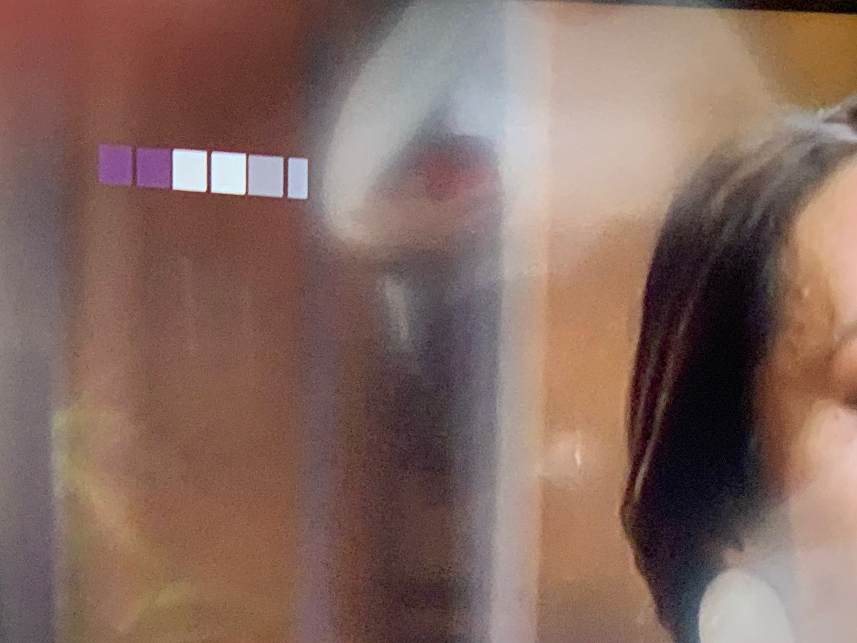

Dutchyb Geplaatst: 24 juli 2023 Geplaatst: 24 juli 2023 Goede middag, ik heb al jaren een satelliet ontvanger en de laatste jaren een Vuduo+, eerste generatie. Sinds een paar dagen krijg ik de "bekende" balkjes links boven in het scherm.Heb een screenshot meegestuurd. Tot een aantal maanden geleden had ik voor problemen met mijn ontvanger een steun en toeverlaat, maar die is helaas overleden. Zit dus nu met een probleem en zou het fijn vinden als er iemand zijn/haar licht over wil laten schijnen. Mijn Vu draait met een Ccam 2.30. Weet niet of ik nog meer informatie moet geven. Zou hulp erg fijn vinden woon in Zwolle Hartelijk dank voor de eventuele hulp/advies. Bert

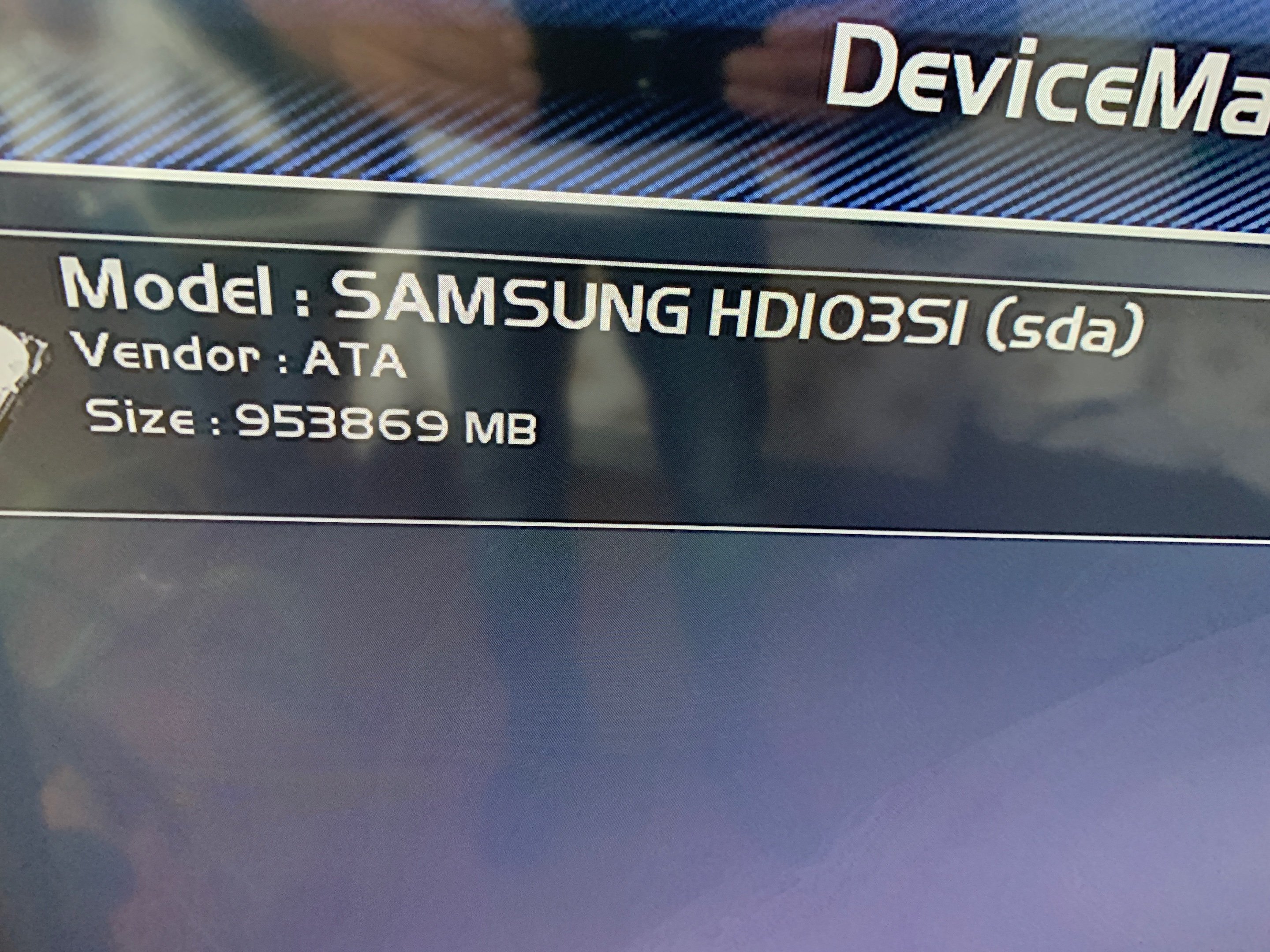

Tonskidutch Geplaatst: 25 juli 2023 Geplaatst: 25 juli 2023 @Dutchyb, de spinner op je scherm toont dat een lees of zoekactie plaatsheeft op je Vu+. in vele gevallen is dat niet ernstig mits het bestand of de data die de Vu+ zoekt niet corrupt geraakt is Je kan de EPG.dat (die op HDD staat) eens wissen via het VTI menu en opnieuw laten inlezen. Het kan ook de database zijn van alle opnames of zelfs als de HDD te vol raakt. Maar er zijn natuurlijk ook andere plugins die jezelfs erop hebt gezet waarvan de data onvolledig is of corrupt is geraakt. Welke heb je er op? Dat gebeurd wel eens als de receiver niet officieel afgesloten wordt maar de stroom vaker via de schakelaar uitgeschakeld wordt. dus vul aan en bekijk de HDD Mr. Blue Sky Electric Light Orchestra

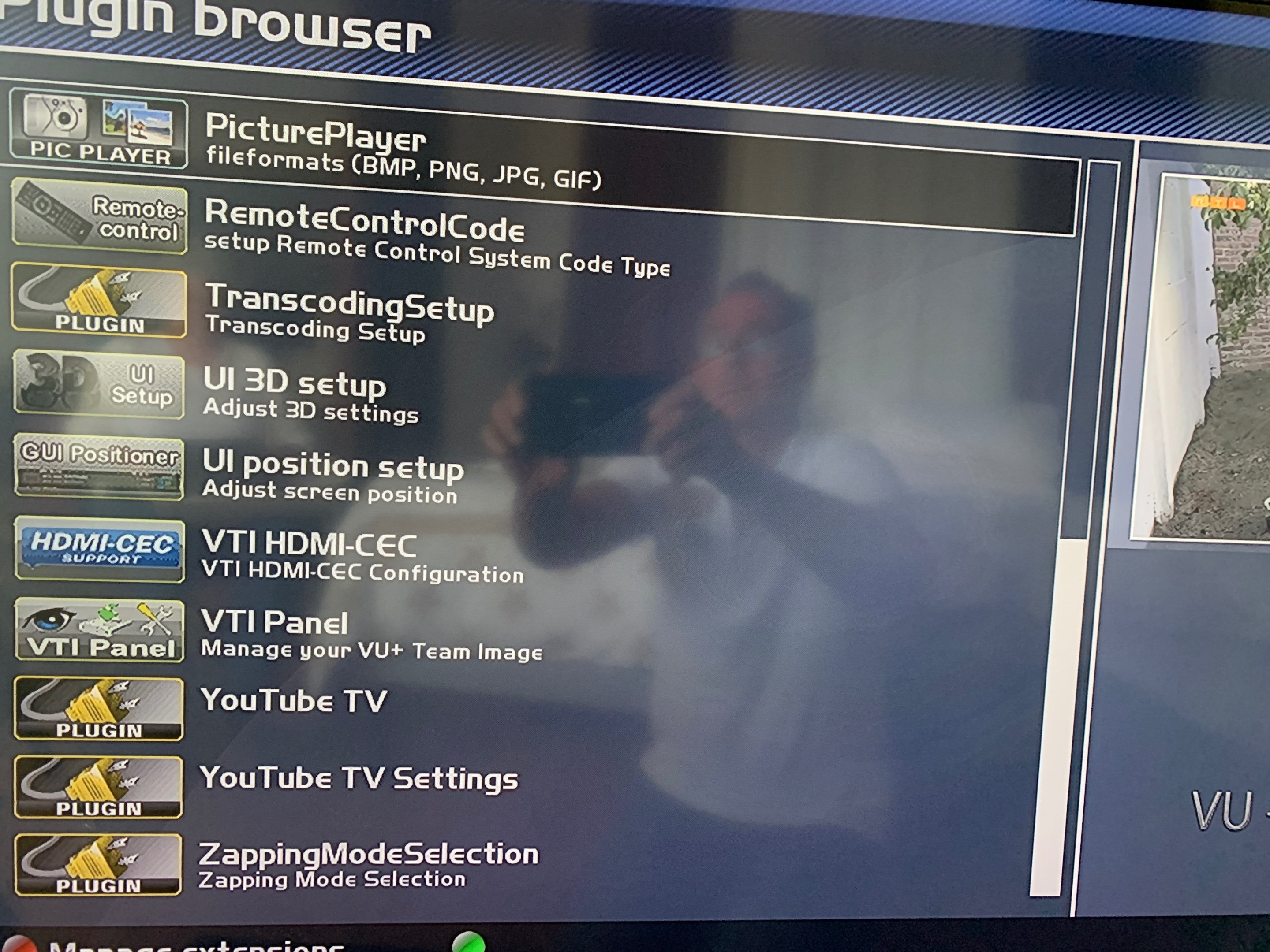

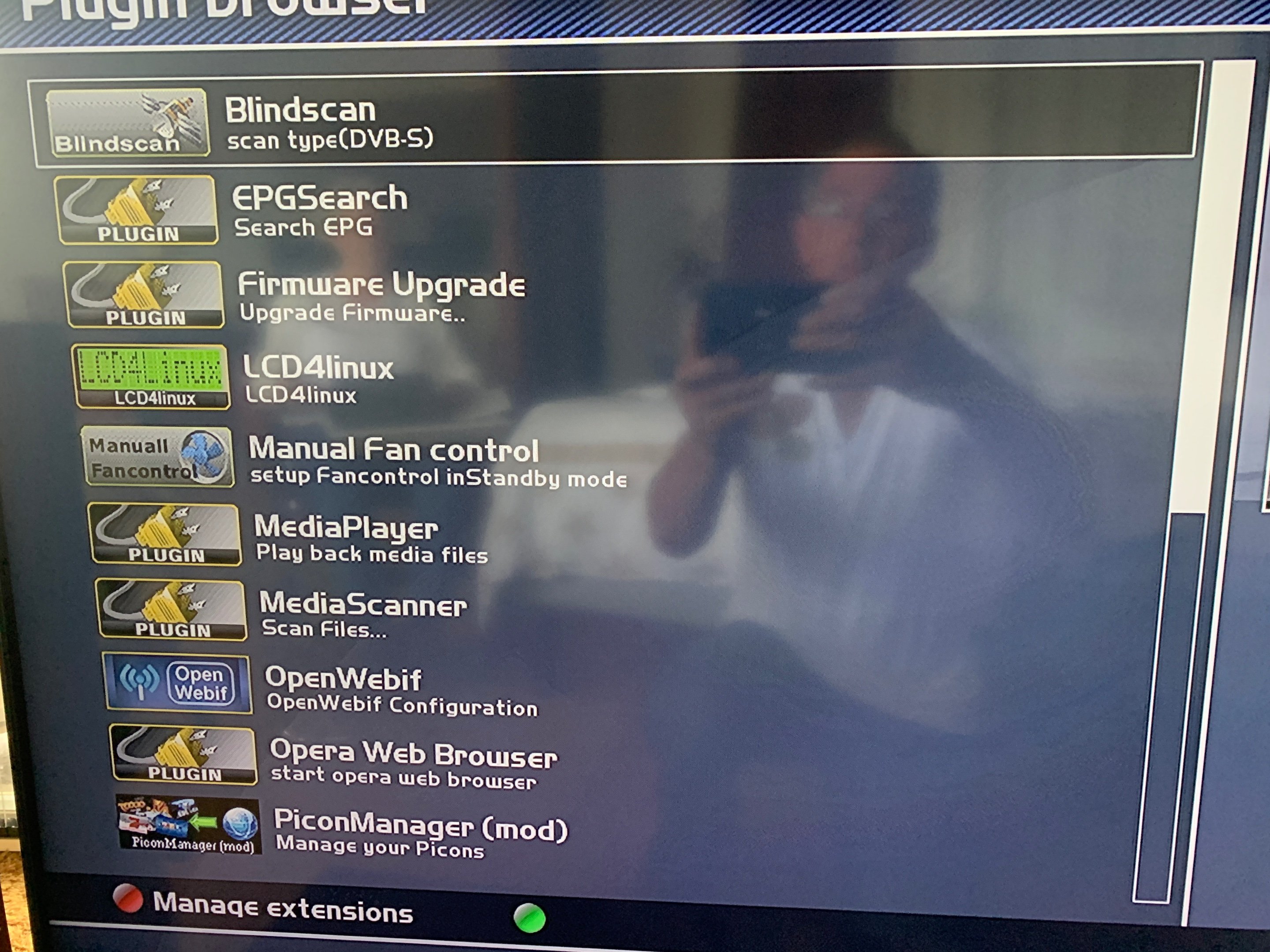

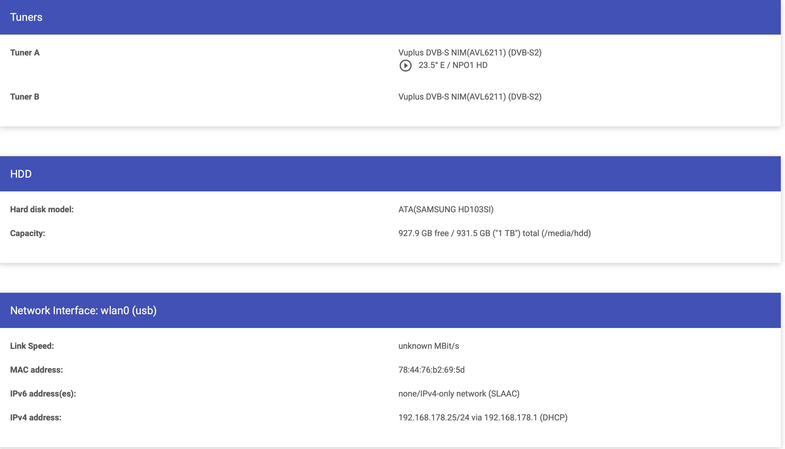

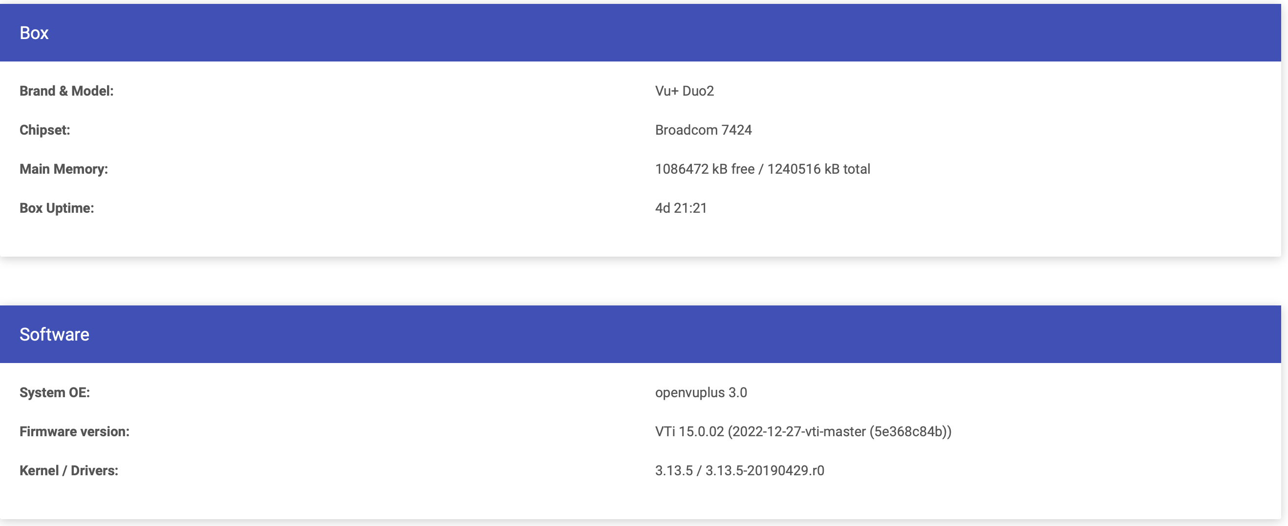

Dutchyb Geplaatst: 25 juli 2023 Auteur Geplaatst: 25 juli 2023 @Tonskidutch Dank je wel voor je antwoord. Ik heb de EPG.dat via het VTI menu Delete broken epg.dat gebruikt. Kreeg daar geen vreemde meldingen. ik heb niets geïnstalleerd. Ga er dus van uit dat de Systemplugins, Kernel en Extensions zo zijn, zoals ze meten zijn.. Heb ze wel allemaal opgeschreven, weet niet of het nuttig is dat ik die hier allemaal weergeef. Bij Skins, staan er zes genoemd: 750S, Stile, kern-hldr2, Multispectator, Stylefhd en Vuhdl080p Bij Picons staat alleen vit.defult heb een screenshot van mijn Hd bijgevoegd. Eveneens van de Plugin browser Hoop dat je hier iets mee kunt. Nogmaals, hartstikke bedankt voor de hulp
grondstof Geplaatst: 25 juli 2023 Geplaatst: 25 juli 2023 Er staat aardig wat op vind ik, de Vu duo heeft maar een beperkt geheugen en die zou best is vol kunnen lopen. Een schone flash zou misschien uitkomst bieden.
Dutchyb Geplaatst: 25 juli 2023 Auteur Geplaatst: 25 juli 2023 Dank je wel voor je antwoord. Volgens mij is dit wat er :standaard" opgezet is. Heb nooit iets toegevoegd. Wat zou ik dan kunnen verwijderen?
Tonskidutch Geplaatst: 26 juli 2023 Geplaatst: 26 juli 2023 Nog effe en we kunnen je zien in de spiegelende TV heel veel gegevens kun je ook in het webinterface van de Vu+ terugvinden, want alleen de size van de HDD zegt natuurlijk niks. Mr. Blue Sky Electric Light Orchestra
Tonskidutch Geplaatst: 26 juli 2023 Geplaatst: 26 juli 2023 p.s. wat bij sommigen ingeschakeld staat en niet functioneert is de oude weatherplugin code voor jouw locatie, daarmee wordt via internet gezocht naar de data over het weer... dus als die niet klopt zoekt de plugin die standaard is zich helemaal suf => dauerspinner (Duits voor de spinner altijd in beeld) die weatherplugin is skin afhankelijk welke skin is nu ingesteld? Mr. Blue Sky Electric Light Orchestra

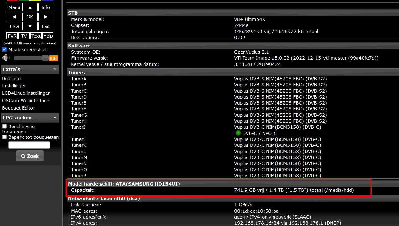

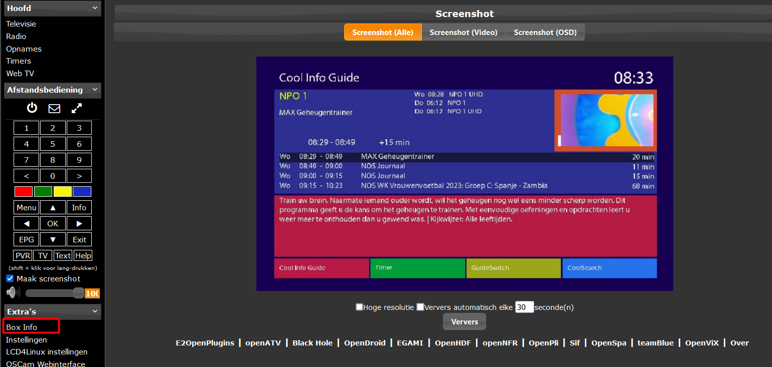

Dutchyb Geplaatst: 31 juli 2023 Auteur Geplaatst: 31 juli 2023 Goede middag, Heb zoals u aangaf de Skin opgezocht. Ik gebruik Kerni-HDIR2 (HD) Heb ook twee screenshots bijgevoegd van de Webinterface van de harddisk. Ik heb geen weather plugin kunnen vinden. Het lijkt er steeds meer op dat ik blond ben. 😔
