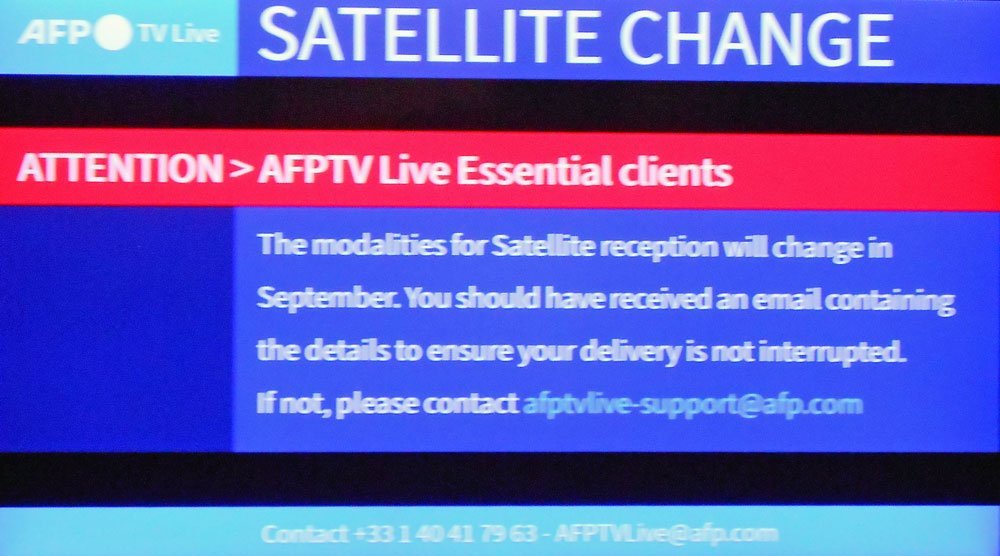

Nieuwe mededeling op Eutelsat 10B voor AFP news.
Waarschijnlijke nieuwe parameters op komst , met eventuele andere key ?

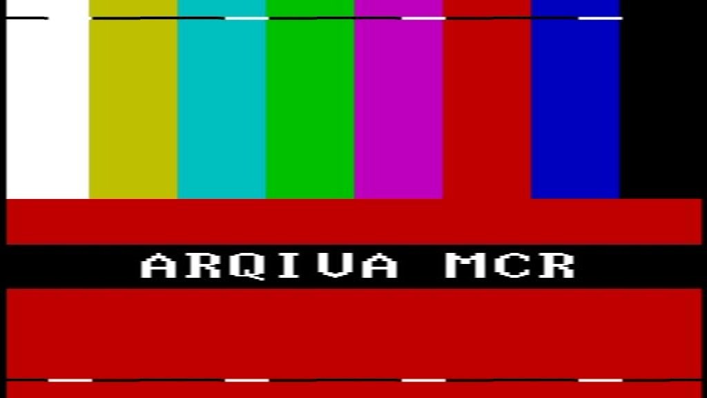

55207 - ARQIVA MCR test card = “That’s 90s”
(info thanks to jimbo & disco).

11.345V SR 27500 FEC 5/6 DVBS QPSK
55207 - That's 90's is now video and audio testing

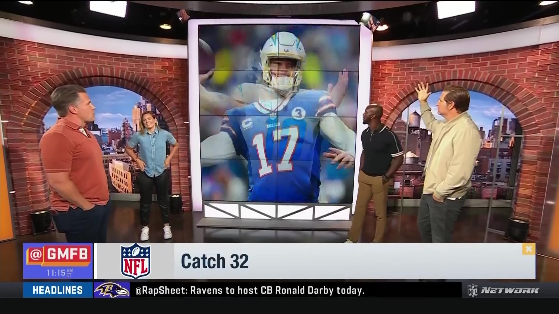

NFL International test op Astra 19.2° Oost
Op de satelliet Astra 1M (19,2°O) werd een transponder geactiveerd, onlangs vrijgegeven door de operator Canal+ France
Het testpakket bevat 4 NFL SRT Mux Test Source-software-items (1 t/m 4).
Elk van de uitzendingen wordt uitgevoerd in MPEG-4 met HD-beeldresolutie. Er zijn 4 afzonderlijke streams maar met dezelfde inhoud. Drie audiotracks in MPEG-formaat (elk 192 kbit/s) en één in AES3/PCM-formaat met een snelheid van 2,3 Mbit/s werden aan de uitzendingen gekoppeld.
De multiplex wordt verzonden met een relatief hoge symboolsnelheid van 31428 ximb/s met foutcorrectie FEC = 4/5 in de DVB-S2-standaard en 16APSK-modulatie, wat vrij zeldzaam is voor deze specificatie. Dergelijke parameters maken het moeilijk om deze zenders te ontvangen (niet elk model ondersteunt 16APSK). Er is een signaal van 11dB (C/N) nodig om ontvangst te verkrijgen.
