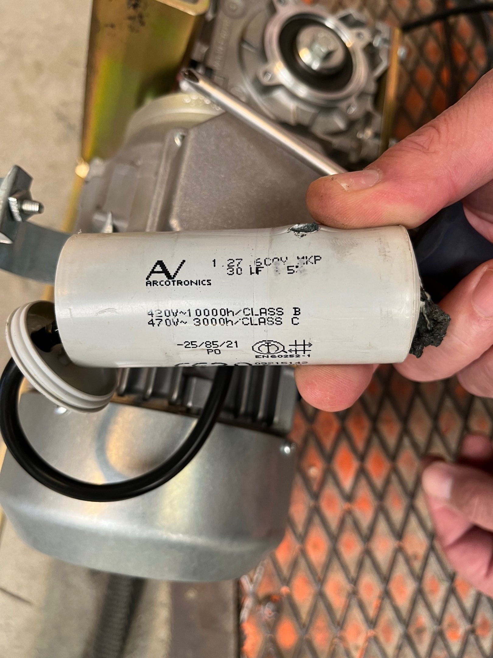

jptd Geplaatst: 18 augustus 2023 Geplaatst: 18 augustus 2023 Hallo vrienden,  ik heb hier een electrische heftakel en daar zit deze defecte condensator op. ik zie duizenden van die dingen maar welke moet ik nou hebben ? ik zie door de bomen het bos niet meer. bvdÂ
Moderator Oplossing ceesv Geplaatst: 18 augustus 2023 Moderator Oplossing Geplaatst: 18 augustus 2023 Zo te zien 30 uF 450 Volt. Gaat niet bestaat niet!           65" 4-K OLED, Vu+ Duo 4K SE BT, Vu+ Solo 4K, Rebox-8500, Rebox-8000, Wavefrontier T-90, Satlook Digital NIT, Megasat HD5 Combo Gebruik je een advertentie blocker? Maak dan een uitzondering voor onze website. Zonder advertentie (inkomsten) kan deze site niet voortbestaan.
jptd Geplaatst: 18 augustus 2023 Auteur Geplaatst: 18 augustus 2023 Dat ding is zo warm geworden dat ik niet meer kan ontcijferen wat er nou op staat. Lijkt weggesmolten .Â
focus103 Geplaatst: 19 augustus 2023 Geplaatst: 19 augustus 2023 Het lijkt mij een aanloop condensator. Motor plaatje is er nog? Daar staande gegevens op. Berekenen kan je hem ook met de volgende formule C= 68*P*(230/U)²*50/f en vereenvoudigd op 230V en 50hz geeft dit dus : C= 68*P (met C in microfarad, en P in KW)
