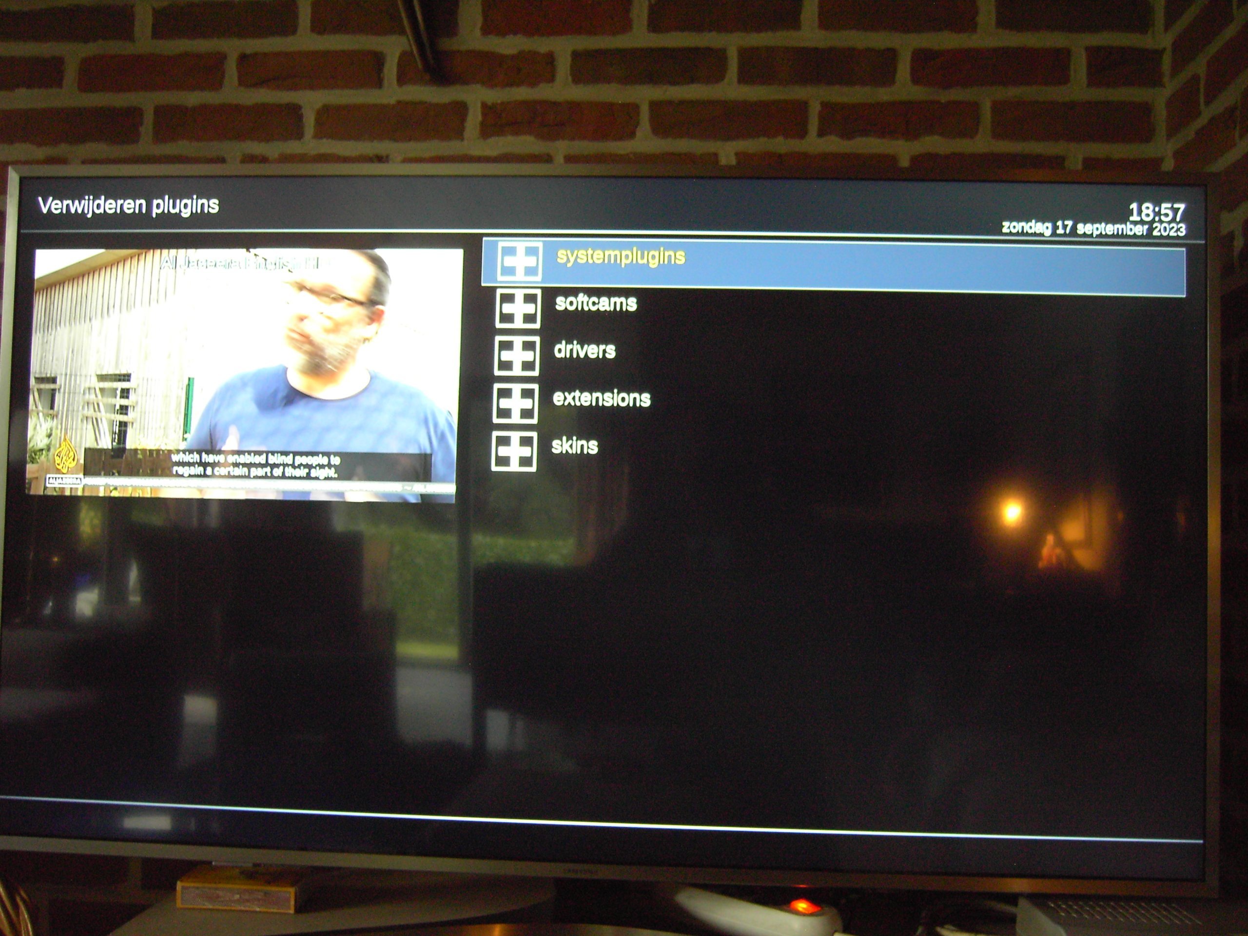

Onlangs zijn de Plugins “Settings, picons, skincompnents en security” uit het programma open pli 6. verdwenen, waardoor géén “Hans kanalenlijst – Rotating”meer kan ingebracht wordezn met Dreamset 2413x64.

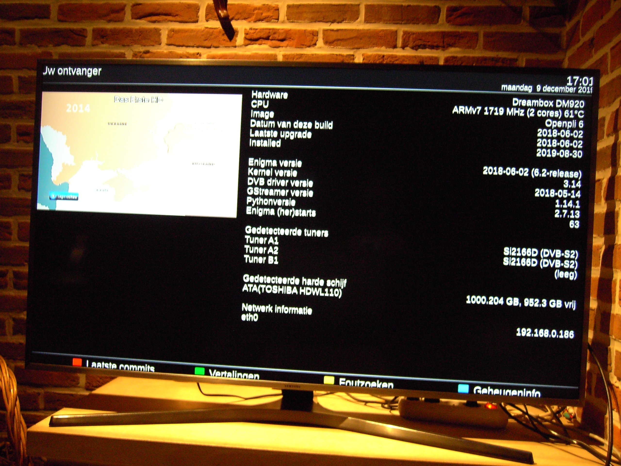

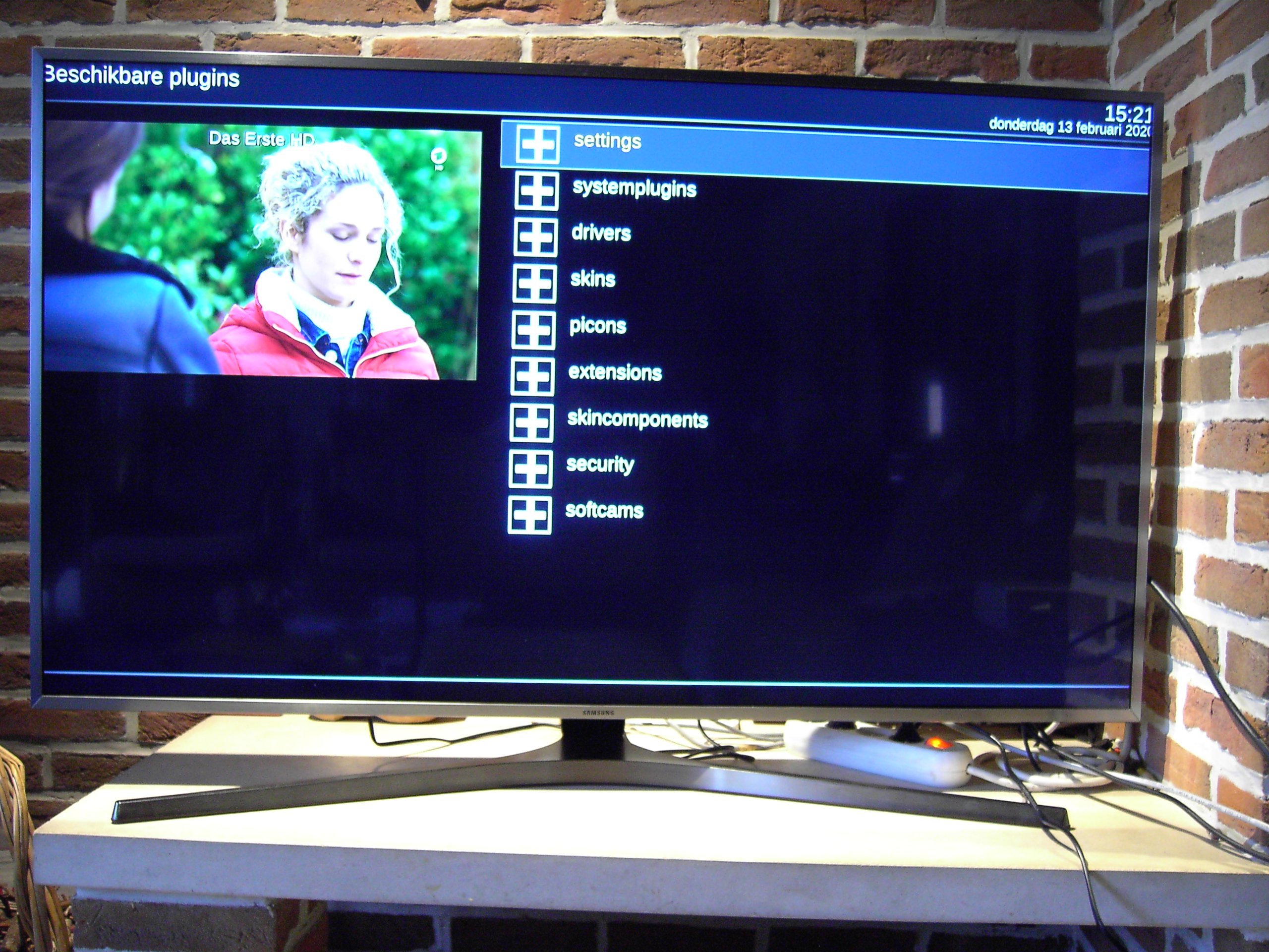

In bijlage screenshots van de nog “aanwezige Settings” en screenshot van “Uw ontvanger”.
Officieel zijn er geen Openpli images voor de DM920.
Het geen jij gebruikt is een openPli aangepast door iemand, zodat die werkt op de DM920.
OpenPli6 is ook al een oudje. Ze zitten ondertussen al aan 9.
Of je gaat op zoek naar een recentere versie met daarin de links naar de servers voor de downloads of je zet de lijst er manueel in met bv dreaamset.
Je stelt dreamset of een ander programma in zodat die verbinding kan maken met je box.
Je download ergens een recente lijst (kijk bij openPli), opent deze met dreamset en stuur hem naar je box.
