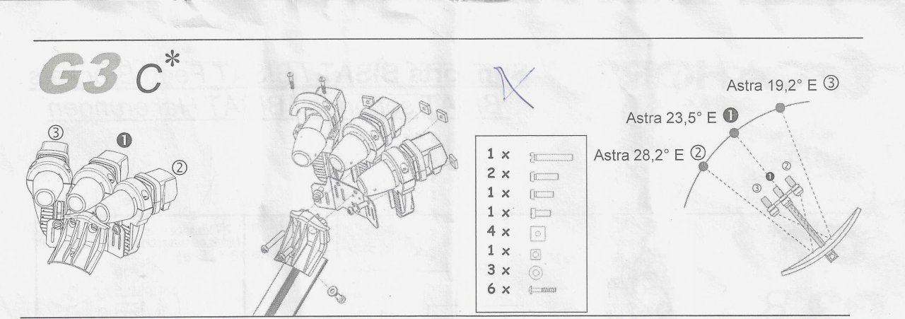

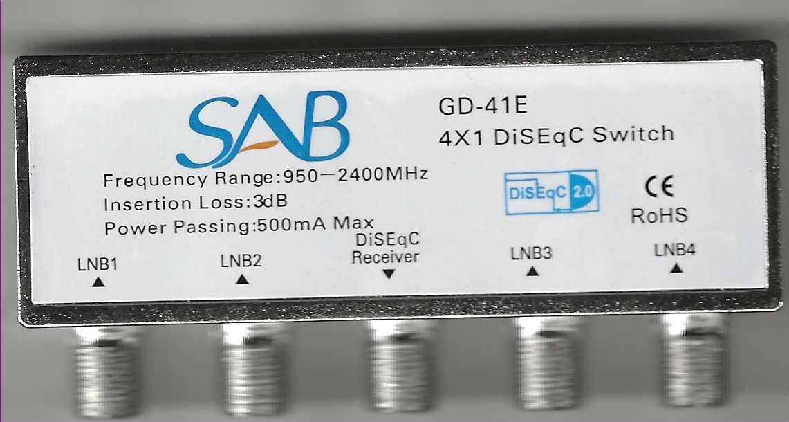

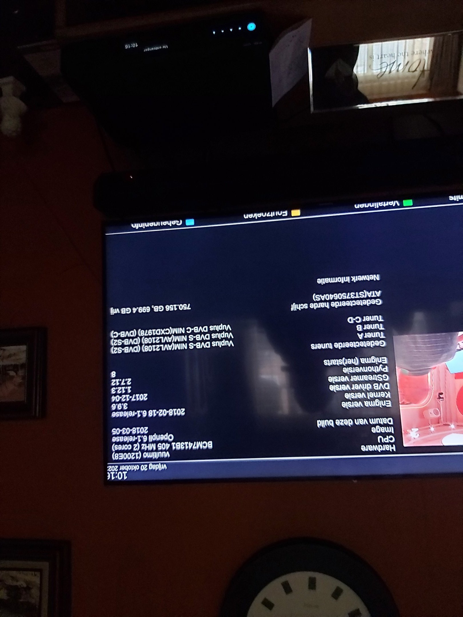

Hallo , ik heb een nieuwe schotel 85 cm met drie lmb's , Nu weet ik niet hoe de schotel koppelen met de discswitch en te laten werken op de ontvanger , (zie foto's voor info apperatuur), tja ben 73 j maar ben een leek in dergelijke dingen , thx voor de hulp
Kies in het menu voor diseqc 1.0
Ik ga er van uit dat je de Astra 1, 2 en 3 wilt ontvangen. Nu is de diseqc-volgorde vrij te gebruiken maar standaard wordt gebruikt:
Astra 19,2 op positie 1
Astra 23,5 op positie 2
Astra 28,2 op positie 3.
