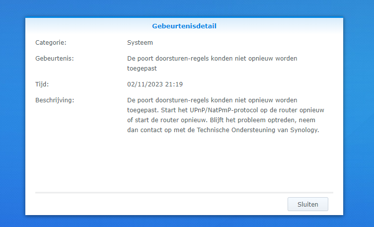

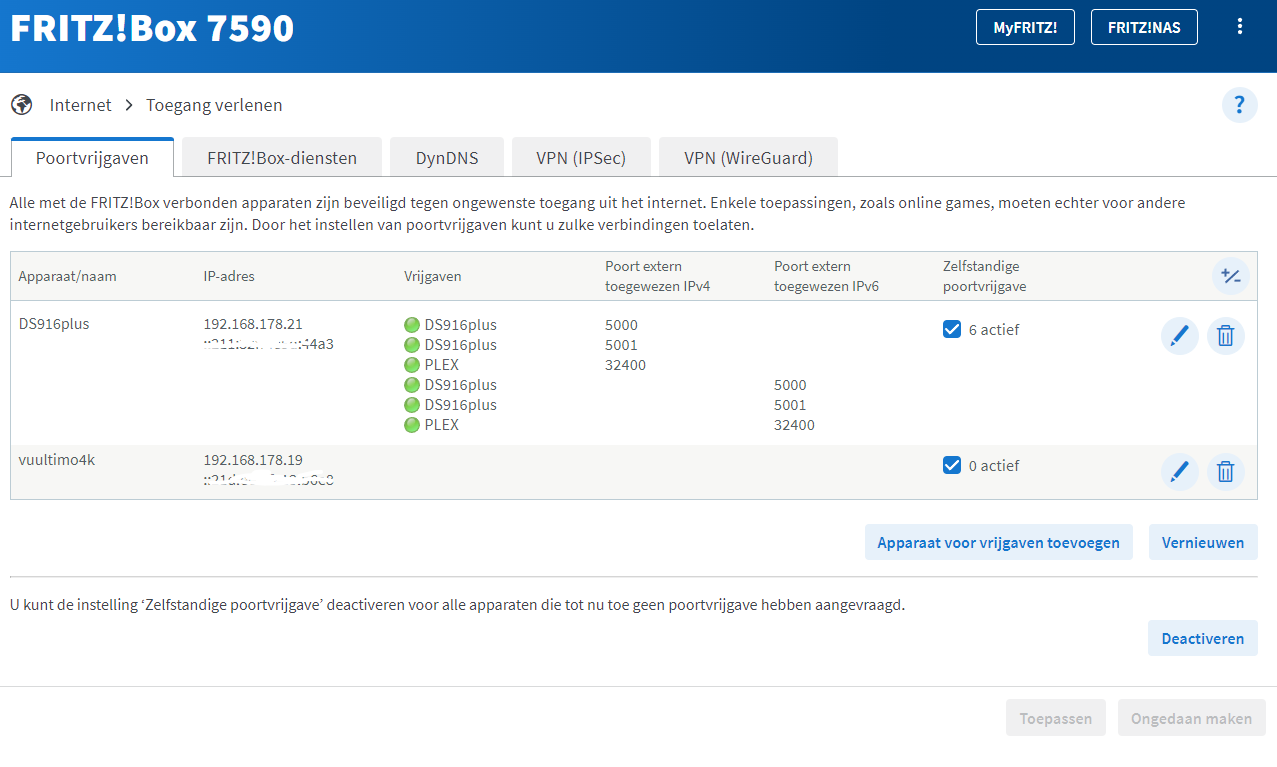

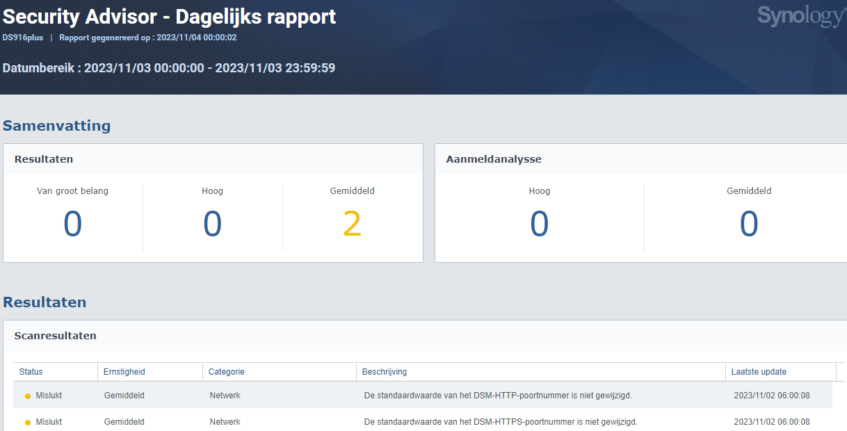

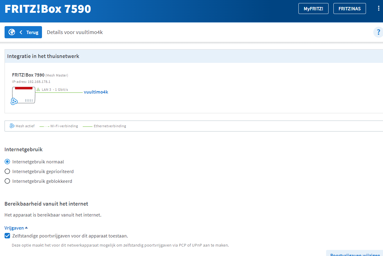

Ik heb ook nog even gekeken in mijn Synology.  2 oktober kreeg ik nog daar een mededeling.  Kom daar niet wijs uit. Info over de connectie met Fritzbox en VU+ ook toegevoegd.  Misschien schept dit duidelijkheid samen met mount en debug info.

maar wat je laat zien is voor mij een soort raadsel => poorten op je Fritzbox van en naar, snap ik niets van!
en een RS-SERVER in de mountpoints ook niet!
