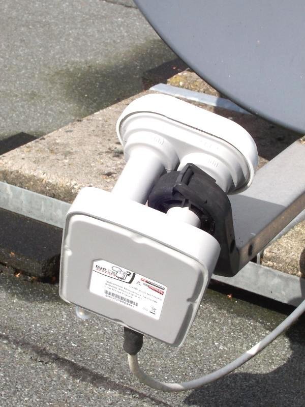

cliff25 Geplaatst: 3 januari 2025 Geplaatst: 3 januari 2025 duolnb. schotel 60 cm lukt dat ook voor 23 en 28 graden , zie hier in beschrijving alleen hotbird -astra
Sprietje Geplaatst: 3 januari 2025 Geplaatst: 3 januari 2025 Bij een duo-lnb (astra 19,2 en 23,5) voor een schotel van 60cm, staan de koppen 38mm van elkaar. Ga je die gebruiken voor de ontvangst van de 23,5 en 28,35, dan moeten de koppen eigenlijk 42mm van elkaar staan. Dat is een verschil van 4mm. Omdat je in Moerbeke woont, knalt het signaal van de Astra 2 er uit. Dan heb je wel wat minder signaal maar nog steeds ruim voldoende om de zenders goed te ontvangen. Je kunt de duo-lnb Astra 19,2- Astra 23,5 dus ook gebruiken om de Astra 23,5 en 28,3 te ontvangen op een schotel van 60cm. Zet de kop van de Astra 23,5 in de klem en richt de schotel perfect uit op de Astra 23,5. De duo-lnb moet 15 graden schuin worden gezet, de vrijhangende kop hoger dan de kop die in de klem staat, zie afb.2). Gebruik de bijgevoegde hoek van 15 graden om de schuinte van de duo-lnb af te stellen. Let op: De Astra 28,3 heeft dan diseqc-positie 1 en de Astra 23,5 heeft diseqc-positie 2. Bij het uitrichten van de schotel, moet je dus een zender van de Astra 23,5 op hebben staan. De elevatie van de schotel moet je in eerste instantie afstellen op 28,5 graden op de Astra 23,5 te vinden.
