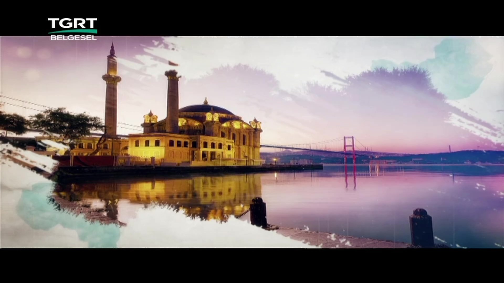

Zend TGRT Belgesel HD nou op 12380 v  of op 11425 v uit? Of op allerlei? İk kan pas dit weekend bij mijn ouders sat update doen dan weet ik welke to ik moet hebben vandaar dat ik het vraag. Groetjes
42°E TGRT Belgesel HD zit op 12380 V 27500 3/4 en op 12228 V 8400 5/6 in SD

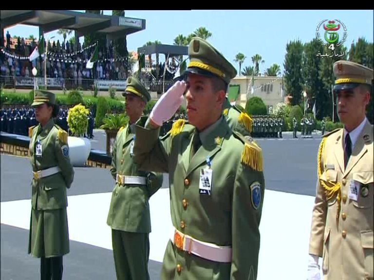

"TV 4 Tamazigh" nieuw op 11.137 h 27.500 fec 3/4.
parallel naast de uitzending op 11.034 v 27.500 fec 3/4
Name: "TV 4 Tamazigh" Provider: "TDA"
11137, H, 27500
13.0°E (0130 - Eutelsat Hot Bird 13F/G)
4:2:0 720x576 25fps 3135kbps 4:3
NetwordID: 318 TransponderID: 13100 ServiceID: 7315
Video: 3515 Audio: 3615 -
PCR: 3515 PMT: 276 Teletext: 0

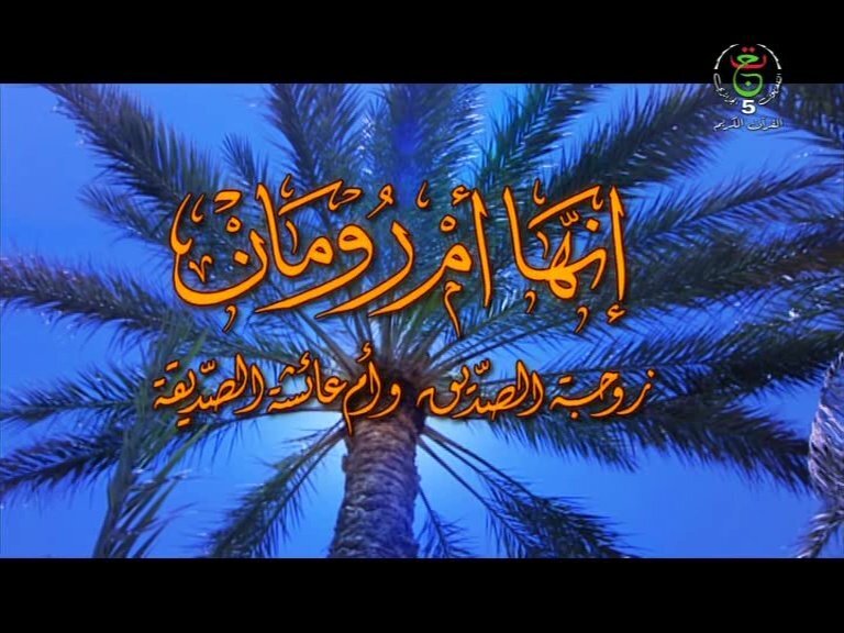

"TV 5 Coran" nieuw op 11.137 h 27.500 fec 3/4.
Name: "TV 5 Coran" Provider: "TDA"
11137, H, 27500
4:2:0 720x576 25fps 2628kbps 4:3
NetwordID: 318 TransponderID: 13100 ServiceID: 7316
Video: 3516 Audio: 3616 -
PCR: 3516 PMT: 277 Teletext: 0

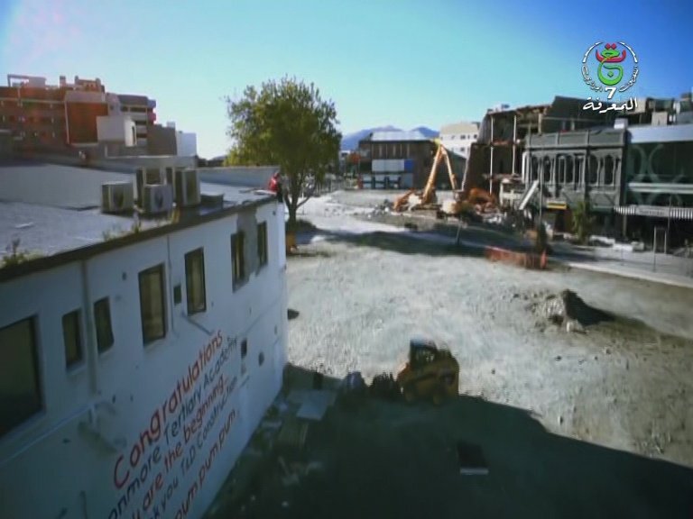

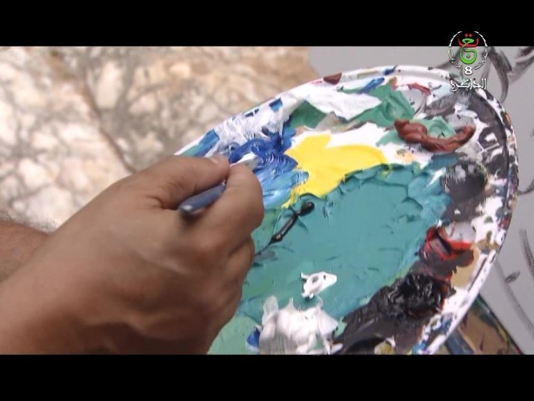

Tijdens de test werden er 3 tv-zenders toegevoegd.
TV7 ELMAARIFA, TV8 EDHAKIRA en El barlamaniya.
Bepaalde zenders waren in HD te ontvangen.

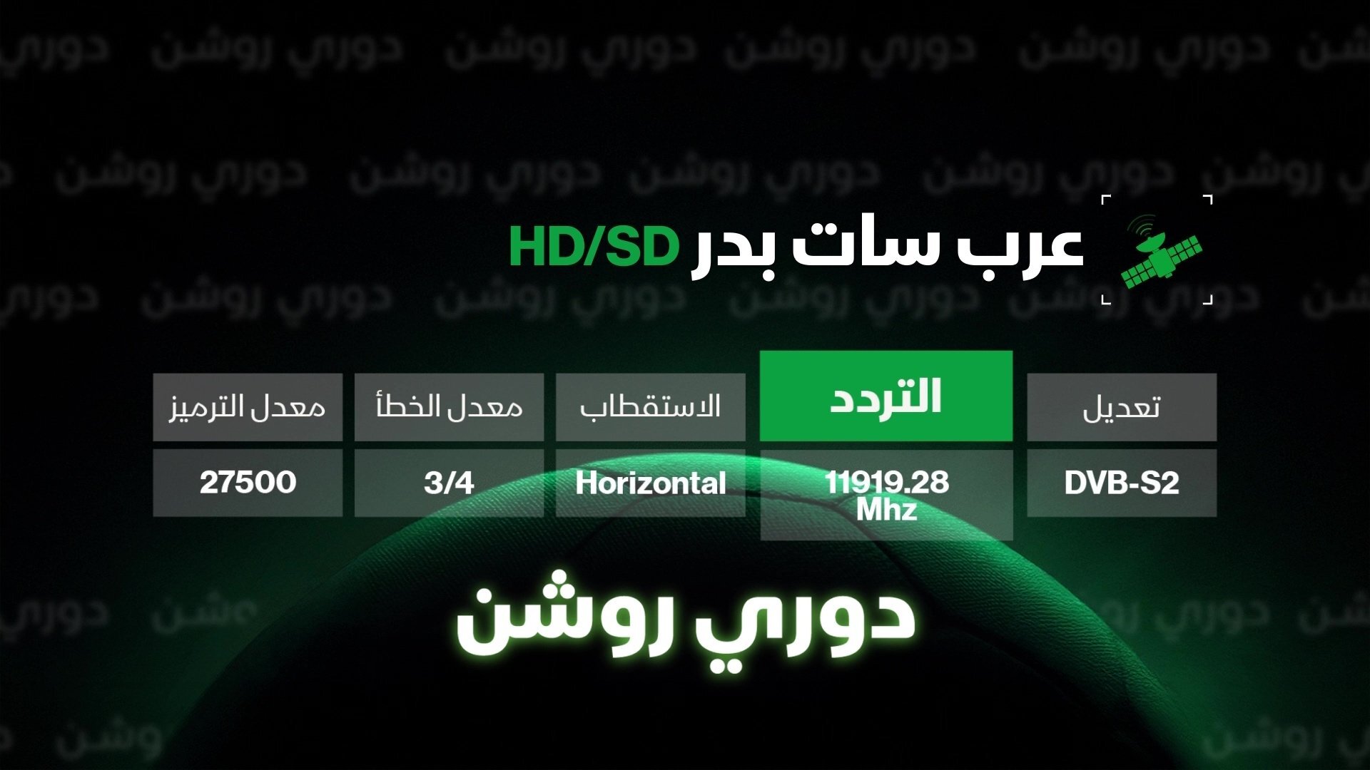

Badr-8 (26°E)
11919 H 27500 3/4  ID's: Asharq 1 en Asharq 2 (testbeelden)
