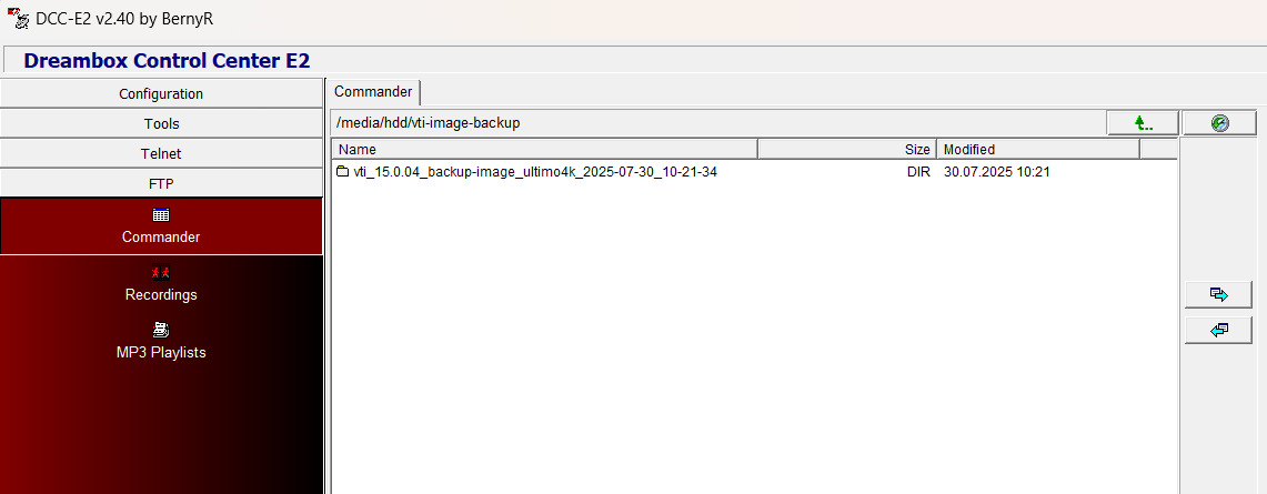

Tonskidutch Geplaatst: 30 juli 2025 Geplaatst: 30 juli 2025 Ook bij het VTI image wordt niks overschreven maar wordt een specifieke datum aan die nieuw te maken backup toegevoegd, mits je de VTI eigen backupsuite gebruikt. Settings backup, dus enkel de zenderlijst, tuner configuratie, softcam en mounts kunnen eveneens op datum worden geback upped. All Over The World Electric Light Orchestra

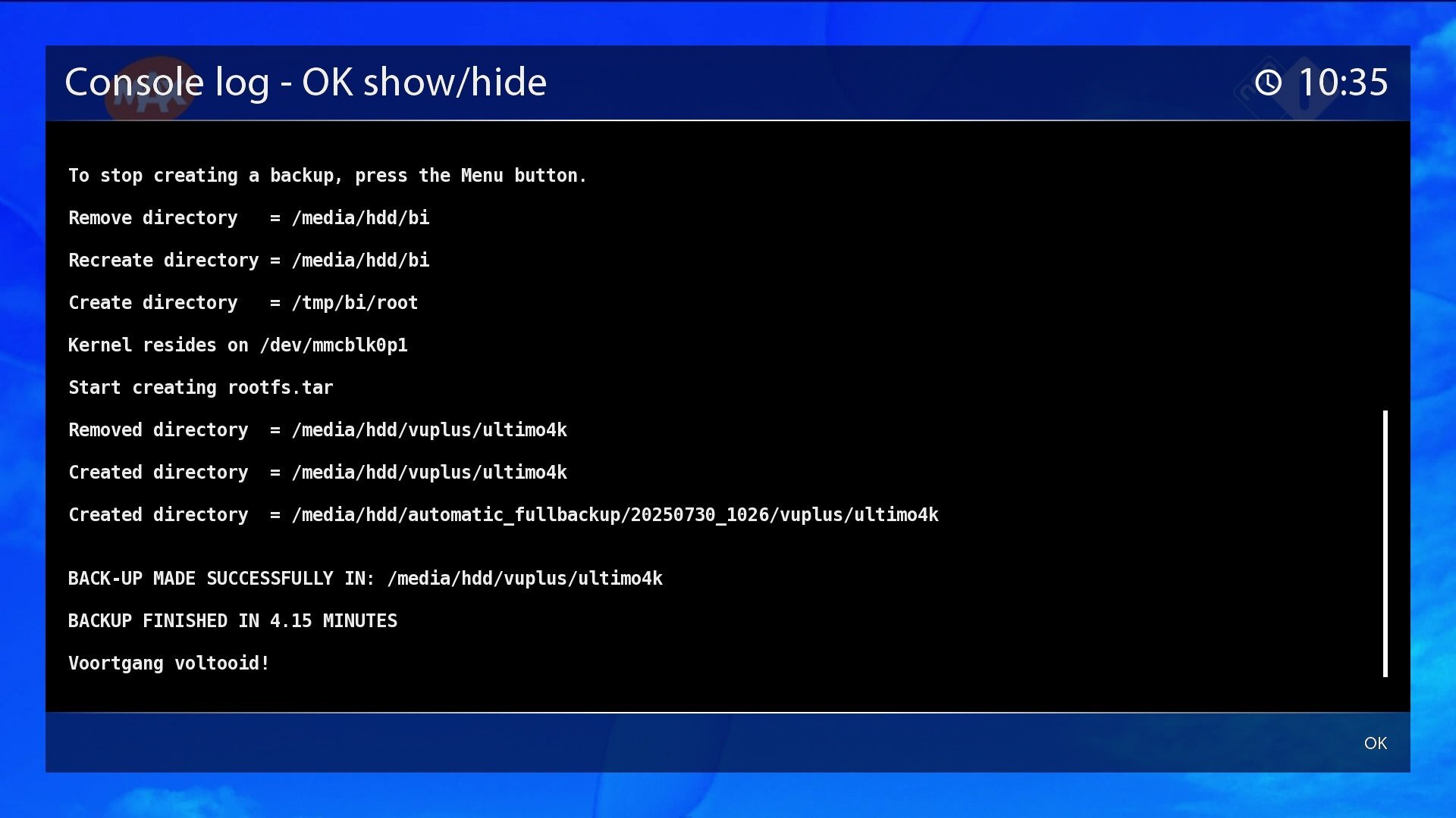

Tonskidutch Geplaatst: 30 juli 2025 Geplaatst: 30 juli 2025 Overigens de autofullbackup kun je ook gebruiken en ook die maakt een backup op datum en tijdstip aan. Als je dus een grote wijziging gaat doorvoeren door een UPDATE op te halen maakt de slimme gebruiker eerst een backup, om die bij eventuele problemen na de update te kunnen herstellen. All Over The World Electric Light Orchestra
Portuuno Geplaatst: 30 juli 2025 Auteur Geplaatst: 30 juli 2025 Tonski en belletj vriendelijk dank voor de info. Echter ik heb een Vu+ Solo 4k en geen Dreambox. De zaak moet eerst hersteld worden, voordat ik een backup door VTi laat maken..

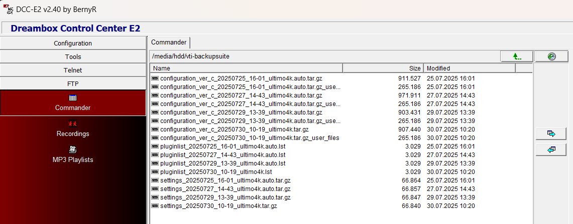

Tonskidutch Geplaatst: 30 juli 2025 Geplaatst: 30 juli 2025 4 minuten geleden, Portuuno zei: ik heb een Vu+ Solo 4k en geen Dreambox. Wat heeft dat ermee te maken? DCC_E2.exe gebruikt men ook voor een Vu+ en andere enigma 2 receivers. All Over The World Electric Light Orchestra
bellejt Geplaatst: 30 juli 2025 Geplaatst: 30 juli 2025 simpel antwoord : of moet je eens goed de handleiding of helpfiles lezen 1 Groetjes,salutations,greetings. 1 x Gibertini 1,10 vast 3 sats + 1 x Triax 88 cm rotor + Triax fixed 5W Vu + Duo4K SE sat tuner 4 X DVB-S2X en 1 x turbo DVB-C + OpenVix + idem dual tuner and vu duo2 fallback tuner Octagon SF8008 4K Openvix (via ethernetconnectie/WIFI fallbacktuner)
Portuuno Geplaatst: 30 juli 2025 Auteur Geplaatst: 30 juli 2025 Hoe kom ik bij DCC_E2.exe? Ik heb altijd gedacht dat Sat4All leden vrienden waren.. Maar ik word nogal eens als dombo weggezet helaas. Ik wacht wel op een nieuwe VTi update.
bellejt Geplaatst: 30 juli 2025 Geplaatst: 30 juli 2025 https://www.detransponder.nl/wp-content/uploads/2019/04/20190419-gebruik-DCC-vanaf-2.30.pdf Groetjes,salutations,greetings. 1 x Gibertini 1,10 vast 3 sats + 1 x Triax 88 cm rotor + Triax fixed 5W Vu + Duo4K SE sat tuner 4 X DVB-S2X en 1 x turbo DVB-C + OpenVix + idem dual tuner and vu duo2 fallback tuner Octagon SF8008 4K Openvix (via ethernetconnectie/WIFI fallbacktuner)
