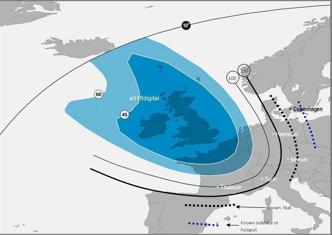

rovapo Geplaatst: 28 augustus 2025 Geplaatst: 28 augustus 2025 Na een lange tijd afwezig te zijn geweest, zijn we weer naar Zuid-Frankrijk vertrokken (Narbonne) en ga ik mijn dish welke ik voorheen heb gebruikt om de UK zenders te ontvangen weer plaatsen, op een ander huis. Mijn vraag. Hoe is momenteel de ontvangst van de vrij te ontvangen UK zenders? Gegroet, rovapo
Sprietje Geplaatst: 28 augustus 2025 Geplaatst: 28 augustus 2025 (aangepast) De zenders op de Astra 28,2 Europabeam zul je zonder problemen kunnen ontvangen maar je wilt natuurlijk ook de zenders op UK-Spotbeam ontvangen zodat je de zenders BBC, ITV, Channel 4 enz. kunt ontvangen. Nou, dat zal niet meevallen. Daar heb je toch wel een schotel voor nodig van ongeveer 1,5 meter. 28 augustus 2025 aangepast door Sprietje
rovapo Geplaatst: 28 augustus 2025 Auteur Geplaatst: 28 augustus 2025 Dankjewel voor de uitleg. 10 jaar geleden had ik een goede ontvangst van de Engelse zenders in Bize-Minervois, Zuid-Frankrijk met een schotel van 1,5 meter. Waarschijnlijk is dit nog steeds hetzelfde geval. Ik laat het je weten.. Gegroet, Rovapo
Sprietje Geplaatst: 29 augustus 2025 Geplaatst: 29 augustus 2025 De oude satellieten van de Astra 28,2 zijn tussen 2012 en 2014 vervangen door de Astra 2E, 2F en 2G. Als je die hebt kunnen ontvangen, dan zal dat nu ook wel lukken. Narbonne en Bize-Minervois liggen immers amper 20km van elkaar. De oude satellieten hadden een veel grotere footprint. Hou er rekening mee dat de 3 satellieten niet precies op dezelfde plaats hangen. De Astra 2E op 28.52°E De Astra 2F op 28.16°E De Astra 2G op 28.21°E Richt hem niet optimaal uit op de 28,16E en ook niet op de 28,56E maar er tussen in zodat beide uitersten ongeveer gelijkwaardig signaal hebben. Bij een normaal signaal maakt het weinig uit met een schotel van 150cm maar bij uiterst zwak signaal kan het net wat verschil maken.
rovapo Geplaatst: 29 augustus 2025 Auteur Geplaatst: 29 augustus 2025 Zeer goed uitgelegd, dank je. De komende weken laat ik wat van mij horen. Gegroet, rovapo
