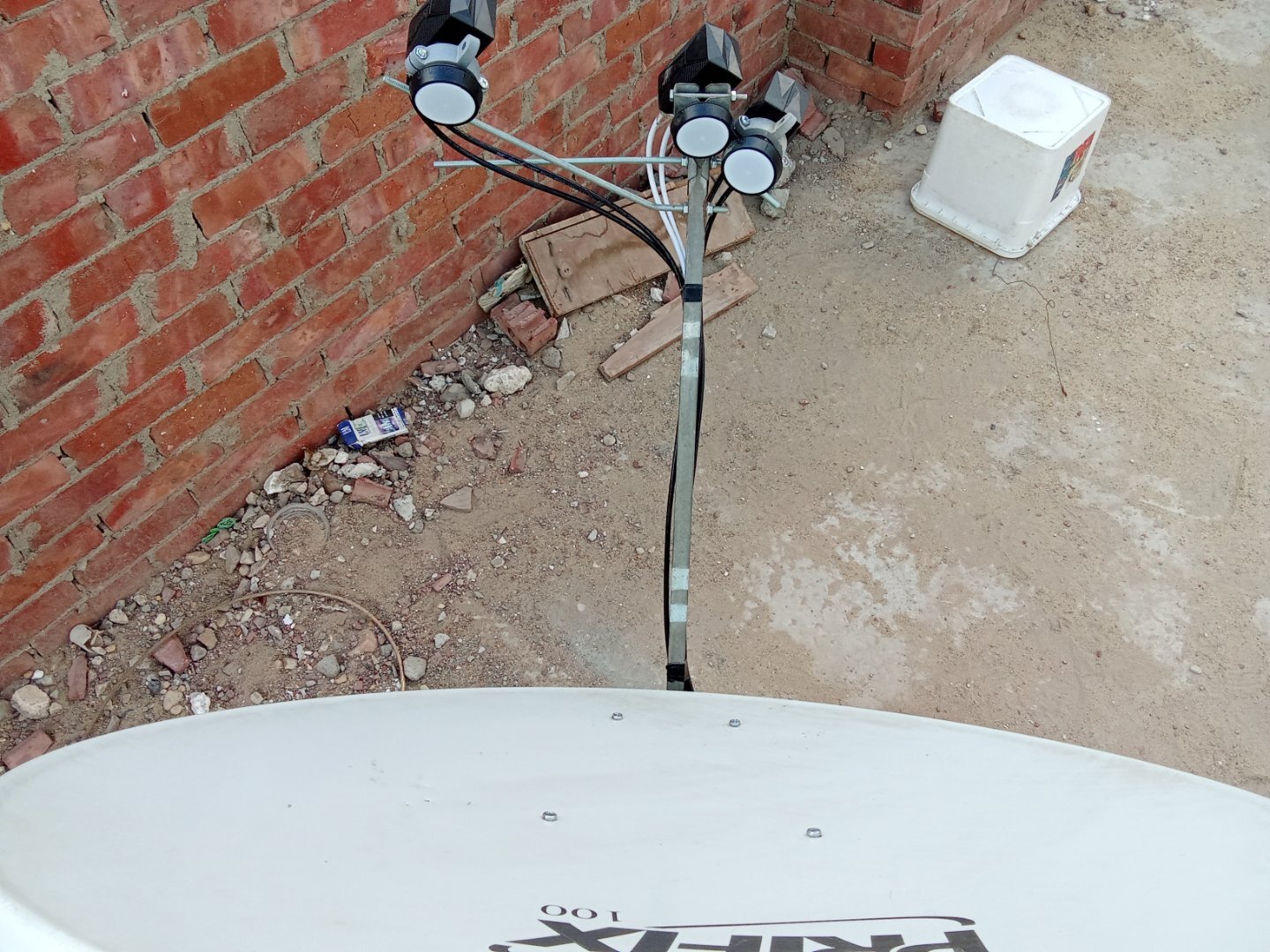

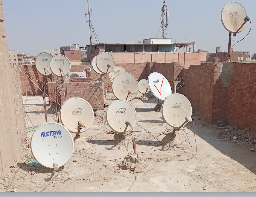

HugoH Geplaatst: 20 november 2025 Geplaatst: 20 november 2025 Ben in Giza, en wil mijn schotel 100 uitrusten met 3 lnb's: Nilesat 7°W, Hotbird 13°E en Eutelsat 16°E...voor hotbird en eutelsat heb ik small lnb's het is al heel lang geleden dat ik dit nog eens heb gedaan, en weet niet meer hoe het te berekenen. Denk op de schotel te richten op 13°E.. Giza is 30.01°N breedtegraad, en 31.16°E lengtegraad... Alvast bedankt voor info, ev berekening...en of de hotbird als uitrichtingspunt goed is, of beter één der 2 andere? Op de foto, disk met rode "V", is mijn disk..al die andere staan gericht op Nilesat 7°W

HugoH Geplaatst: 20 november 2025 Auteur Geplaatst: 20 november 2025 er is een "rail" aanwezig. SES5, is niet zo interessant voor mij, daarentegen Eutelsat op de 16 wel, alsmede Hotbird... De schotel is ongeveer 88 cm breed dacht ik... In bijlage een foto van de intsallateur die ze zo heeft geplaatst, maar er niet in slaagde om de lnbs geinstalleerd te krijgen...LOL Deze opstelling had moeten zijn Nilesat - Astra 19,2 en Hotbird... op de Eutelsat heb ik ook een aantal Belgische radio zenders die op andere sats niet aanwezig zijn

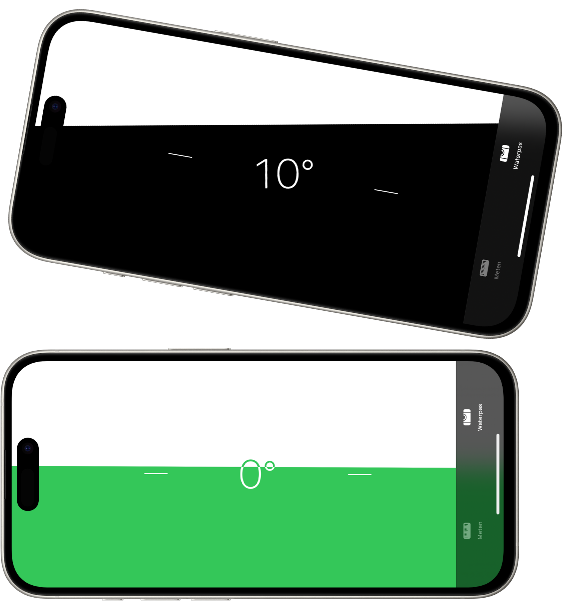

Sprietje Geplaatst: 21 november 2025 Geplaatst: 21 november 2025 Als je een rail gaat gebruiken, moet die dus ruim 30cm lang zijn. Tevens is het handig de lnb voor de 4,8 oost gewoon te plaatsen en alleen te gebruiken om de schotel goed uit te richten. Je hoeft hem daarna niet aan te sluiten. Ik zal je ook de afstanden geven van de 4,8 oost lnb naar de 7w en 13 oost. Afstand h.o.h. 4,8 oost naar 7 west is 152mm Afstand h.o.h. 4,8 oost naar 13 oost is 107mm De schuinte van de rail van 37,5 graden kun je het beste instellen met de waterpasfunctie op je mobile telefoon. Je zult dus ook 2 smalle lnb’s aan moeten schaffen waarvan de kop maar 40mm diameter mag zijn.
