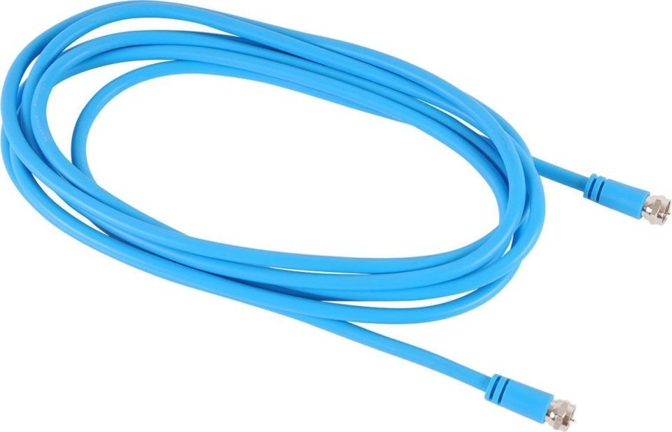

Sprietje Geplaatst: 33 minuten geleden Geplaatst: 33 minuten geleden Misschien is Maxview MXL033 flexibele coaxkabel met aangegoten connectors iets voor je. Speciaal voor op de camping gemaakt. Te koop in 1,5, 3, 5, 10 en 20 meter
bramhartog Geplaatst: 19 minuten geleden Auteur Geplaatst: 19 minuten geleden Misschien wel, ik hou het even in gedachten, bedankt!
