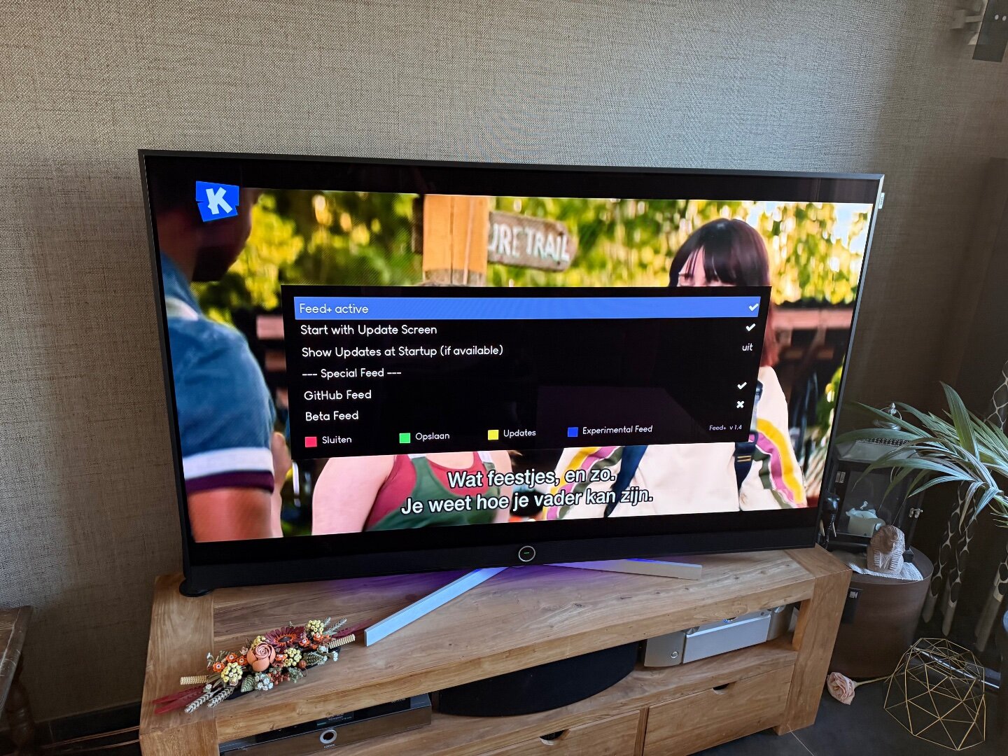

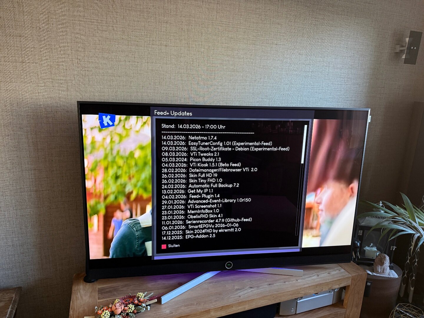

Tonskidutch Geplaatst: 3 uren geleden Geplaatst: 3 uren geleden Heb je ook crashfiles of logfiles op de harddisk staan? dus /hdd of media/hdd dat is de namelijk de plek waar ze weggeschreven worden, uit je vraag. Je kan ook loggen standaard inschakelen. Maar afhankelijk van de plugins (benoem ze) en of die recent geupdate zijn kunnen we eigenlijk meer zeggen. Er waren enkele plugins die een memory leak met zich brachten hetgeen hersteld is... De herstelde en geactualiseerde steen in feed+. WOMAN Tiny Joe White & Flying Mojito Bros
