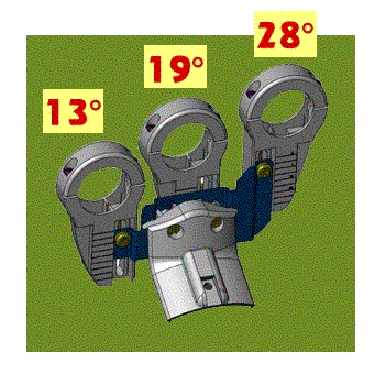

Gast Geplaatst: 16 juli 2003 Geplaatst: 16 juli 2003 Citaat: Je kunt ook wachten tot het winter is. Dan zijn de bladeren weg....! <img src="/ubbthreads/images/graemlins/loldev.gif" alt="" /> <img src="/ubbthreads/images/graemlins/grin.gif" alt="" /> <img src="/ubbthreads/images/graemlins/grin.gif" alt="" /> Ja fijn heb ik de zooi voor niks gekocht. maar even iets totaal anders. Stel ik heb een zonnesteek gekregen en sla volledige wartaal uit. Wat zou ik roepen: een Bisat gericht op Astra1 en Hotbird + Sirius. Astra1 op de uiters linkse kant van achter de schotel gezien Hotbird in het midden en Sirius rechts. Is dit mogelijk?????? mvg olav12

Gast Geplaatst: 16 juli 2003 Geplaatst: 16 juli 2003 Citaat: Astra1 op de uiters linkse kant van achter de schotel gezien Hotbird in het midden en Sirius rechts. Is dit mogelijk beugeltje van trisat is voor 28-19-13, verschil tussen de satellieten is dan respectievelijk 9 en 6 graden. wat je wil is 19-13-5, verschil is dan 6 en 7. Het zal er om hangen.. De beste kans heb je nog als je het plaatje om zou kunnen draaien, dan zit het spul er nog het dichtst bij, zeker als je dan de lnb houder die voorheen voor de 28 E was en 180 graden gedraaid zat om die extra afstand van 9 graden naar 28 E te maken weer gewoon hetzelfde zet als de andere 2. Zou me niet verbazen, dat je dan een heel eind komt. skippy2

Gast Geplaatst: 16 juli 2003 Geplaatst: 16 juli 2003 @Skippy2, zie onderstaand beugeltje. Als ik dit omdraai en dan eventueel het oude plaatje wat vroeger bestemd was voor astra1 en astra2 gebruik moet ik toch aardig in de buurt komen. @Tonskidutch, ik ben het helemaal met je eens.
Gast Geplaatst: 16 juli 2003 Geplaatst: 16 juli 2003 Citaat: @Skippy2, zie onderstaand beugeltje. Als ik dit omdraai en dan eventueel het oude plaatje wat vroeger bestemd was voor astra1 en astra2 gebruik moet ik toch aardig in de buurt komen. Dat is precies wat ik bedoelde te zeggen. En dan dus ook die ene afwijkende LNB houder (staat 180graden gedraaid tov de andere twee in de afbeelding) er op zetten zoals de anderen staan, zou best wel eens goed kunnen komen schat ik zo. Helaas realiseer ik me nu pas, dat er met omkeren ook iets met de hoogte van de LNB houder veranderd. Die wordt precies verkeerd om. De vraag is dus of je met een omgekeerd beugeltje nog de ruimte hebt om het trapje zoals het nu op de afbeelding staat kunt 'nabouwen' Misschien lukt er nog iets met een combinatie van het meegeleverde bisat plaatje (geen notie waar het echt voor zou moeten dienen trouwens) en het drie LNB plaatje, zoals je zelf al suggereerde. groet, skippy2
Gast Geplaatst: 16 juli 2003 Geplaatst: 16 juli 2003 @Skippy2, danke je voor de bevestiging. Ik zal het weekend gebruiken om te prullen en ik laat het weten. mvg olav12

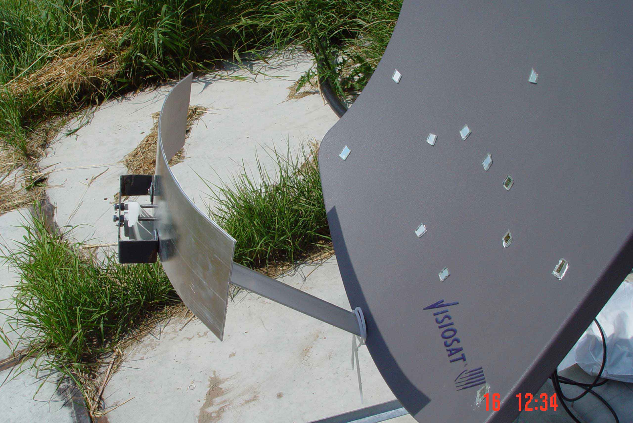

Gast Geplaatst: 19 juli 2003 Geplaatst: 19 juli 2003 De mooiste experimentjes doe je natuurlijk lekker op de grond. In de bijlage een paar plaatjes gemaakt bij een voorbereidende 'studie' naar een mogelijke ombouw van een visiosat bisat schotel naar een visiosat penta-sat. Hier kijken we, met behulp van aan de satelliet en zon gerelateerde azimuth (en inclinatie natuurlijk) waar het brandpunt van de schotel zit op het moment dat de satelliet azimuth wordt bereikt. Dat is dan uiteindelijk de plek waar de golfpijp van de LNB terecht moet komen. Eerder hebben we met dezelfde opstelling (op stuk ongeveer recht in de grond geslagen pijp) al vier LNB's succesvol voor de schotel gehad. Of vijf (van 28E tot 1W)echt gaat lukken valt nog te bezien. Aan de rest van de plaatjes zien we al, dat 30 graden zicht zwaar onder 'afbeeldingsproblemen' (dus lagere gain van de schotel) te leiden heeft. Het complete verhaal komt nog een keer als we klaar zijn met rommelen. skippy2
