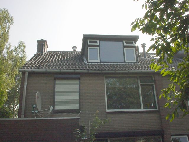

hels Geplaatst: 10 augustus 2003 Auteur Geplaatst: 10 augustus 2003 Hier dus een indruk van "het dak" Als het een maal is uitgericht en goed werkt, is er dan nog een reden dat men er vaak iets aan moet bijstellen? Bv. na een zware storm of iets dergelijks? Of is het zo dat als het eenmaal goed staat, dit ook wel zo blijft tot "in den eeuwigheid"? "Es gibt keine verzweifelte Lagen, es gibt nur verzweifelte Menschen" - H.W. Guderian
Gast Geplaatst: 10 augustus 2003 Geplaatst: 10 augustus 2003 Ik zou hem aan de schoorsteen hangen,aan zijkant van de dakkapel haal je het oosten niet dus dan moet ie op het dak gezet worden met kans op lekkage en windgevoeligheid(en je moet nog een extra standaard kopen). wat de hoogte betreft kun je hem ook beter aan de schoorsteen hangen,mocht je vallen kom je eerst op de garage terecht.(wel de goede kant op vallen)
1pm Geplaatst: 10 augustus 2003 Geplaatst: 10 augustus 2003 Ik zou hem toch op de dakkapel zetten i.v.m eventueel bijstellen ,want dat kom je zeker aan het doen. geloof me maar, veel succes 1sattie Joa zo gaat dat alaaf !!!!
Jossie Geplaatst: 10 augustus 2003 Geplaatst: 10 augustus 2003 eenmaal goed en je hoeft er eigenlijk net meer bij... maar je je weet nooit... Schoorsteen lijkt me de beste oplossing ! Als je hem aan de dak kapel zou doen heb je dan "vrij" zicht..? ik zie die boom nou daar in beeld staan...? staan er daar meer..? en hoger..? zoals aan de andere kant..? AZbox ME 0,4 Tb en Dreambox 500HD met 1,5Tb + netwerk schijven Popcorn Hour A-110 met 1 Tb Eminent 7071 met 500GB Dreambox 500HD met 1,5Tb aan netwerk schijven PS3- nick name JOSSIE-NL
pbwinter Geplaatst: 10 augustus 2003 Geplaatst: 10 augustus 2003 Heb hem al drie jaar op de dakkapel staan,nog nooit problemen gehad. Peter <img src="/ubbthreads/images/graemlins/biggthumpup.gif" alt="" /> pbwinter

hels Geplaatst: 10 augustus 2003 Auteur Geplaatst: 10 augustus 2003 Zowel vanaf dakkapel als vanaf schoorsteem een vrij zicht in van 45 oost to minstens 60 west, dus dat is geen probleem. Het gaat mij erom dat ik vanaf de dakkapel iets makkelijker bereikbaar ben. De schoorsteen is steviger en stabieler, maar daar ga ik dus niet graag naar toe... "Es gibt keine verzweifelte Lagen, es gibt nur verzweifelte Menschen" - H.W. Guderian
Jossie Geplaatst: 10 augustus 2003 Geplaatst: 10 augustus 2003 neem aan dat het "gewoon" hardhout is..??? de zijkant van het dakkapel.. AZbox ME 0,4 Tb en Dreambox 500HD met 1,5Tb + netwerk schijven Popcorn Hour A-110 met 1 Tb Eminent 7071 met 500GB Dreambox 500HD met 1,5Tb aan netwerk schijven PS3- nick name JOSSIE-NL
tds Geplaatst: 10 augustus 2003 Geplaatst: 10 augustus 2003 Zijkant dakkapel lijkt mij totaal geen optie voor een draaibare opstelling met een schotel met redelijke diameter. Hardhout of niet de zijkant is hooguit enkele centimeters dik, veel te dun voor een paar stevige bouten. Of je moet precies weten waar het framewerk zit, maar dan nog. Voor een dergelijke opstelling zijn een paar flinke keilbouten of iets dergelijks nodig. Daar komt bij dat je mn voor een draaibare opstelling een stevige ondergrond nodig hebt, anders weet je zeker dat je iedere week op het dak zit om de schotel opnieuw uit te richten. Niet alleen de wind speelt een rol ook de beweging van de motor geeft reacties. Op het dak zou ook kunnen, mits stevig genoeg om een tegelvoet te dragen met bijbehorende tegels.
baron Geplaatst: 10 augustus 2003 Geplaatst: 10 augustus 2003 hoi, op de dakkapel met een tegelvoel en wat extra tegels op de voet lijkt me de beste oplossing,en ik zou rubberen tegelsdrager onder de voet zetten zodat met de tijd de dakleer niet beschadigd kan. en je kan zonder angst altijd bij,en het is makkelijk om de schotel goed uit te richten. veel succes <img src="/ubbthreads/images/graemlins/xyxthumbs.gif" alt="" /> de groeten terug.
