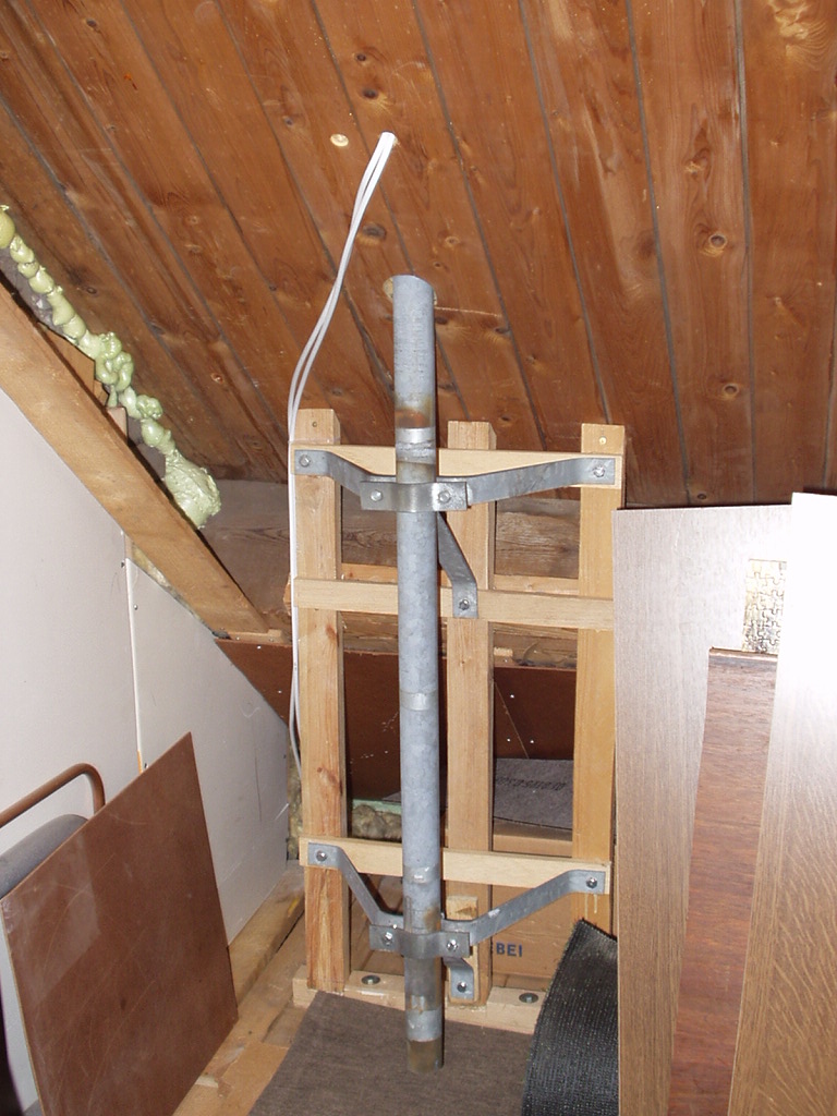

Tonskidutch Geplaatst: 10 augustus 2003 Geplaatst: 10 augustus 2003 dat er ook rommel gebouwd wordt is duidelijk.. <img src="/ubbthreads/images/graemlins/grin.gif" alt="" /> hoe Hels zijn dak er uit ziet is niet inzichtelijk, zijn plaatjes en bijlages zijn voor mij niet zichtbaar/downloadbaar. het was maar een idee voor de oude vertrouwde huizen met goeie zolder / gordingen en spanten en geen spaanplaatdakkie. chiao <img src="/ubbthreads/images/graemlins/grin.gif" alt="" /> Rumba Loca The Bahama Soul Club
-= [ Appien ] =- Geplaatst: 10 augustus 2003 Geplaatst: 10 augustus 2003 Citaat: Jongens het kan ook door je dak...> niet dat het makkelijk is maar wel degelijk... cheers Is dan nog een beetje stevig? Wat kan je hier maximaal op hangen qua groote?
Gast Geplaatst: 10 augustus 2003 Geplaatst: 10 augustus 2003 Hels, ik zou de schotel dus met een steigerpijp aan de zijgevel(schoorsteen) monteren. Als alles 1 maal goed is uitgericht de moeren goed vastdraaien en je hoeft er alleen nog maar iets aan te doen als b.v. LNB het begeeft. Avensis
Gast Geplaatst: 10 augustus 2003 Geplaatst: 10 augustus 2003 Citaat: Citaat: Jongens het kan ook door je dak...> niet dat het makkelijk is maar wel degelijk... cheers Is dan nog een beetje stevig? Wat kan je hier maximaal op hangen qua groote? daar ben ik ook wel benieuwt naar. ps zijn die dingen in nederland verkrijgbaar??? <img src="/ubbthreads/images/graemlins/confused.gif" alt="" /> zoja kan iemand mij dan een pm sturen bvd decodertje
Tonskidutch Geplaatst: 11 augustus 2003 Geplaatst: 11 augustus 2003 decodertje decodertje... p* was een nieuwe regel hier. wat kun je daar aan hangen, de Hindenburg <img src="/ubbthreads/images/graemlins/grin.gif" alt="" /> het maximale moment dat zo'n stukkie mast kan opnemen is natuurlijk zo sterk als de mast zelf.. Moment (M) = Arm maal kracht, Weerstandsmoment (W) = 1/4 x pi x ((R4-r4)/R) sigma=M/W (buigspanning is moment gedeeld door weerstandsmoment) sigma Fe360 mag maximaal 240N/mm2 (exclusief de veiligheidsfactor 1,7) dus reken maar na het is ook in deze variant verkrijgbaar> voor een andere positie in de kapkonstruktie. chiao Rumba Loca The Bahama Soul Club

Tonskidutch Geplaatst: 14 augustus 2003 Geplaatst: 14 augustus 2003 Citaat: je moet er wel de ruimte voor hebben en natuurlijk een schuin dak... zadeldak schilddak tent/piramidedak met spanten en eventueel kilkepers etc aan alleen een gording moet je het niet proberen daar die reeds in twee richtingen belast, niet nog veel extra kan opnemen. Dus ook de nokgording is uitgesloten. cheers Rumba Loca The Bahama Soul Club
Gast Geplaatst: 15 augustus 2003 Geplaatst: 15 augustus 2003 Ik heb zelf ook zo'n door-m'n-dak-heen-oplossing. Hangen twee schotels aan, een draaibare 105cm Gibertini en een 85cm Triax. Als ik een ladder tegen m'n dakgoot zet kom ik er nog redelijk gemakkelijk bij ook. Perfekte oplossing! ....alleen, ik kocht het huis met mast en al... had ik zelf wat moeten bedenken, zoals jij, had ik voor schoorsteen gekozen. Grtz, Rogn
