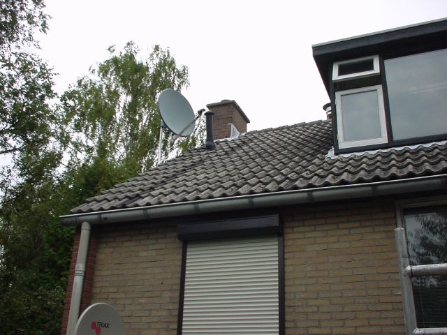

hels Geplaatst: 6 september 2003 Auteur Geplaatst: 6 september 2003 Het is niet aan de dakkapel geworden en ook niet aan de schoorsteen. De dakkapel was te lawaaiig (voor de buren en mezelf), was niet echt stevig. De schoorsteen had gekunt, maar er zijn huizen in de buurt waarvan de schoorsteen onderhoud nodig had. De tegelvoet vond ikzelf niet een optie; kan niet een echte reden noemen, maar heb er niet het warme onderbui gevoel bij. Ik heb gekozen voor optie VIER (nieuw); gewoon mast aan de zijkant en dan over het dak. Kijk maar eens naar de opstelling. "Es gibt keine verzweifelte Lagen, es gibt nur verzweifelte Menschen" - H.W. Guderian
Gast Geplaatst: 6 september 2003 Geplaatst: 6 september 2003 Citaat: Hels, ik zou de schotel dus met een steigerpijp aan de zijgevel(schoorsteen) monteren. Als alles 1 maal goed is uitgericht de moeren goed vastdraaien en je hoeft er alleen nog maar iets aan te doen als b.v. LNB het begeeft. Avensis Dus toch maar voor mijn optie gekozen? Avensis
hels Geplaatst: 7 september 2003 Auteur Geplaatst: 7 september 2003 @avensis sorry, was ik even vergeten dat ik hij er toch al bij stond... "Es gibt keine verzweifelte Lagen, es gibt nur verzweifelte Menschen" - H.W. Guderian
