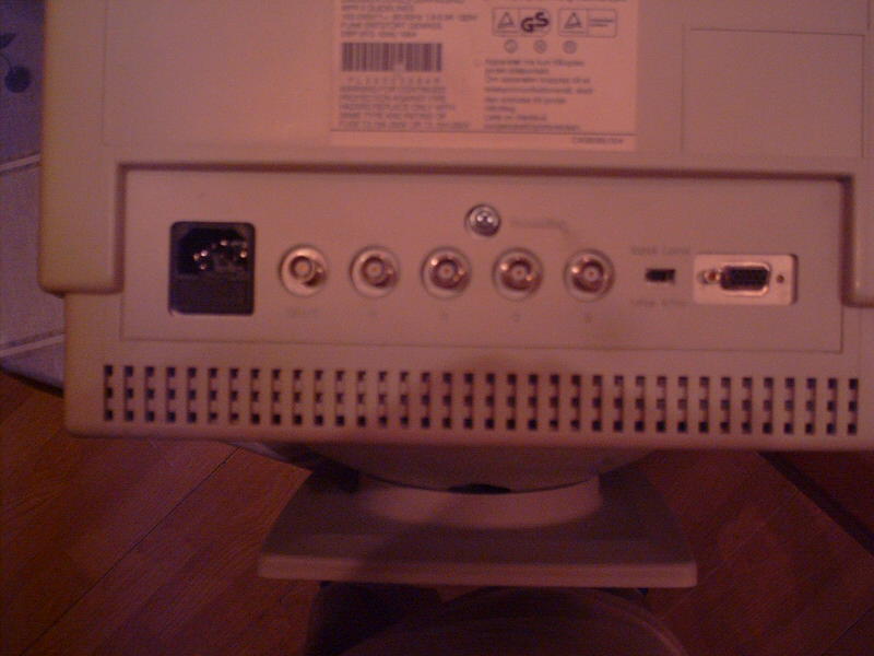

Gast Geplaatst: 10 oktober 2003 Geplaatst: 10 oktober 2003 wie kent de mogelijkheden van deze monitor? tulip hi res mpr 11-version aansluitingen van l naar r. net--h/h+v--v--r--g--b--input level--vga 1v pp 0.7v pp is dit een soort mogelijkheid voor een camera oid: grz Jans gaarne verplaatsen naar het windows forum

Gast Geplaatst: 11 oktober 2003 Geplaatst: 11 oktober 2003 je kunt 2 pc's op je monitor aansluiten. op de normale 15 pins aansluiting en op die 5 pins aansluiting. op de voorzijde op de monitor zit een knop waarmee je kunt wisselen tussen de pc's jakco

Gast Geplaatst: 11 oktober 2003 Geplaatst: 11 oktober 2003 Ik denk dat je wat oudere types professionele camera's hierop kan aansluiten. Dan kun je hem dus als video-monitor gebruiken. Is wel nostalgisch om te zien ; RGB apart via cinch ;-)
Gast Geplaatst: 11 oktober 2003 Geplaatst: 11 oktober 2003 dit is misschien een idee ozzo,ik heb nl nog een gedeelte van een sharp camcorder liggen waar de ccd chip inzit even zien wat de aansluitpunten zijn en als een soort bev.camera gebruiken. grz Jans
wammeswaggel Geplaatst: 11 oktober 2003 Geplaatst: 11 oktober 2003 Als dit een VGA-monitor is zal dat waarschijnlijk niet lukken: de min. H-freq. is dan 31,5 KHz, terwijl TV-signalen 15625 Hz gebruiken(precies de helft iv.m interlacing).Ik heb nog een verloopkabel liggen van 15-P VGA naar 5xBNC. Belangstelling(gratis)? Grt,wammes Mvg, wammes. Ik lees veel dus ik hoef niet veel te posten.
prutsie Geplaatst: 11 oktober 2003 Geplaatst: 11 oktober 2003 Deze BNC aansluitingen zitten wel meer op professionele monitors, meestal de grotere types vanaf 21". Ooit bedoeld voor proffessionele VGA kaarten die werden gebruikt voor CAD toepassingen zoals autocad. Tegenwoordig niet meer interessant omdat de eerste de beste 3-D versnellerkaart met een sub-D connectortje gewoon vele malen sneller is dan die "oude" cad stations. Ooit ben ik begonnen met zo'n speciaal voor CAD ingerichte "super" pc. Een Intel 80286 met een numerike coprocessor de 80287 op wel 8 Mhz. Vanaf de VGA kaart liepen 4 RG58U coaxkabeltjes naar de grote kleurenmonitor en de kleine 9" zwart-wit monitor die werd gebruikt voor de commando's werd op de sub-D aangesloten. Is al een paar jaar geleden :-) Voor grafische toepassingen wordt het echter nog wel gebruikt. Het schijnt dat je de monitor kan laten calibreren zodat de kleur die op je monitor verschijnt ook op het papier zo verschijnt na druk. Ik heb dit tenminste ooit gezien bij een offsetdrukker die me dit verhaal vertelde. groeten, Peter. Niet gehinderd door enige vorm van technische kennis zet ik onbevangen overal mijn schroevendraaier en soldeerbout in.

Tonskidutch Geplaatst: 11 oktober 2003 Geplaatst: 11 oktober 2003 neen hoor die aansluitkabels zijn gewoon als standaard aansluiting te koop... je moet alleen effe zoeken.. (links naar comm sites mogen niet) maar vergeet niet dat die oude monitoren (15 jaar) zelden multiscan waren.... dus zelf bepaalden aan de hand van het aangesloten / binnenkomende signaal welke frequentie gebruikt moest worden... daar zijn vele "5000 gulden 21 " monitoren", gedurende de vernieuwingen en verbeteringen van afgelopen jaren inderdaad, waardeloos door geworden. echter zul je een linux freak er een plezier mee kunnen bereiden omdat hij in open source een aardige driver kan maken voor die oude kast. cheers Revelations, Sunset Mix Alina Kiya, Full Intention
