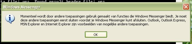

Gast Geplaatst: 17 oktober 2003 Geplaatst: 17 oktober 2003 er zijn andere programma's die ook van de mogelijkheden van messenger gebruik maken, dus mag je die niet zo verwijderen groet
mghibli2 Geplaatst: 17 oktober 2003 Geplaatst: 17 oktober 2003 outlook xp gebruikt delen van messenger. via de mmc kan je gpedit laden (local policy editor). laad de bijbehorende ADM templates en daar vind je een setting welke de messenger niet start maar wel beschikbaar houd voor oa outlook. ik weet niet precies welke registry setting dat is. groet mghibli2
