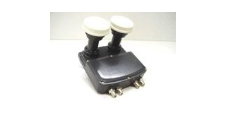

Ik ken wel de twinmonoblok 2x astra & hotbird zie bijlage.
Astra en Hotbird zal je met zo'n Lnb in jouw eerte bijlage niet ontvangen.
Als ie switchable is kan je er zonder problemen 8 decoders aanhangen, maar wel op 1 satelliet.

Is het niet gewoon een quattro monoblock met 4 uitgangen? Dat lijkt me logischer! Zoja, die zijn dan idd onafhankelijk als het goed is.
Hij spreekt toch duidelijk over 8 uitgangen.
Dat kan dus volgens mij alleen de lnb zijn die in mijn eerste posting in de bijlage te zien is.
Je hebt ook nog zoiets met 8 uitgangen?
Brainwave Dubbel Quattro Switchable
Acht ontvanger direkt op één schotel met een dubbel quattro LNB.

Astra en hotbird zal dus niet gaan met zo'n lnb, hij is bedoelt om met 8 decoders naar 1 satelliet te kunnen kijken.
Maar zoals al eerder vermeld, hij moet wel switchable zijn.
