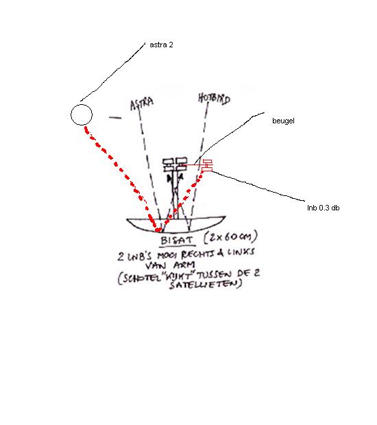

zou het mogelijk zijn om astra 2 te ontvangen door een lnb bij te plaatsen zoals ik op de tekening gezet heb
vroeger had ik een humax en een beeld van een vrouw nu heb ik een dreambox en een vrouw zonder beeld
als de schotel groot genoeg is kan het maar ik weet niet of het lukt met de Astra2 omdat die nogal ver staat qua afstand in graden..
in principe, hoe verder de LNB uit het brandpunt van de schotel is des te minder wordt de ontvangstkwaliteit.. dus dat moet je compenseren met een goede LNB of groter soepbord. <img src="/ubbthreads/images/graemlins/smile.gif" alt="" /> prik me er niet op vast.
Triax TDS 88cm / Inverto Black Ultra LNB / Alsat Dark Motor / Dreambox DM800HD+DM7000 knutselbak
Ik heb een triax van 80cm hangen en ik heb hier nog een lnb van 0.5 liggen ga het daar eens mee proberen of ik signaal kan vinden.
Als ik iets kan vinden kan ik nog altijd er 1 van 0.3 gaan halen.
Als het zaterdag niet regent teminste.

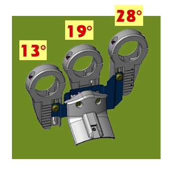

Ik denk wel dat dit kan,maar dit zal wel verschillen per type schotel,bij de Visiosat-trisat zit Astra 19GR precies in het midden en Astra 2 rechts hier van dit van achter de schotel gezien.
Zie bijlage.
Groetjes Signum. <img src="/ubbthreads/images/graemlins/xyxthumbs.gif" alt="" />
