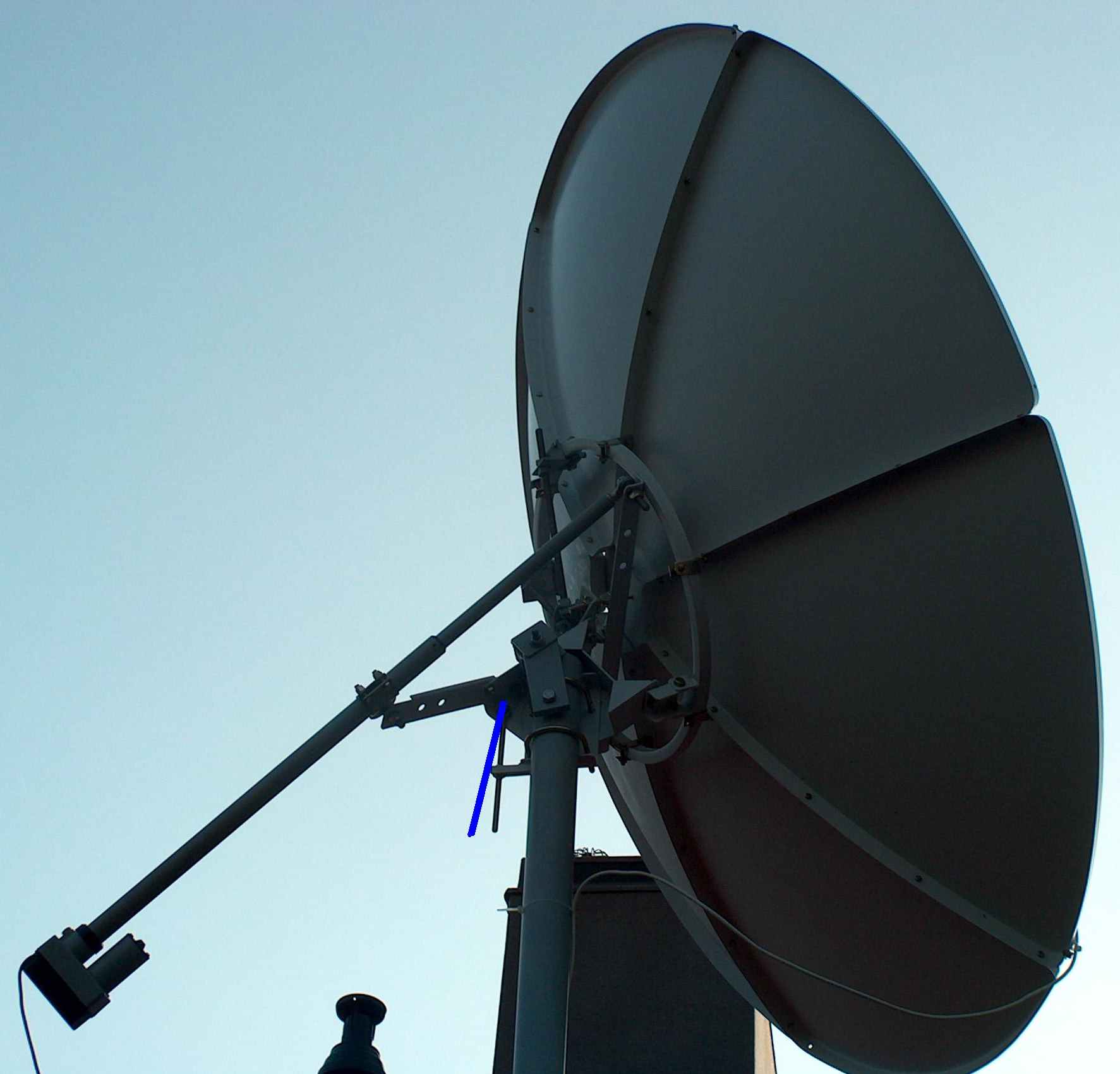

Gast Geplaatst: 2 januari 2004 Geplaatst: 2 januari 2004 Heel simpel, de lange bout voor de poolhoek afstelling wordt vervangen door een kleine actuator, er hoeft niets aan de originele constructie veranderd te worden, wel komt er een klein verloopstukje bij om de onderkant vd actuator vast te maken. (zie de blauwe lijn) Omdat de te positioneren (azimuth) afstand erg klein is komt er nog een extra afdichting op de as vd actuator om de zaak verticaal goed af te dichten tegen water. Maar wat je zegt, het is misschien niet nodig om de tweede motor te plaatsen. Ik begin eerst met de corotor en de Dreambox. Het probleem is dat het nu op het dak voorlopig een beetje koud en glad is <img src="/ubbthreads/images/graemlins/dogeyes.gif" alt="" /> <img src="/ubbthreads/images/graemlins/dogeyes.gif" alt="" /> <img src="/ubbthreads/images/graemlins/dogeyes.gif" alt="" />

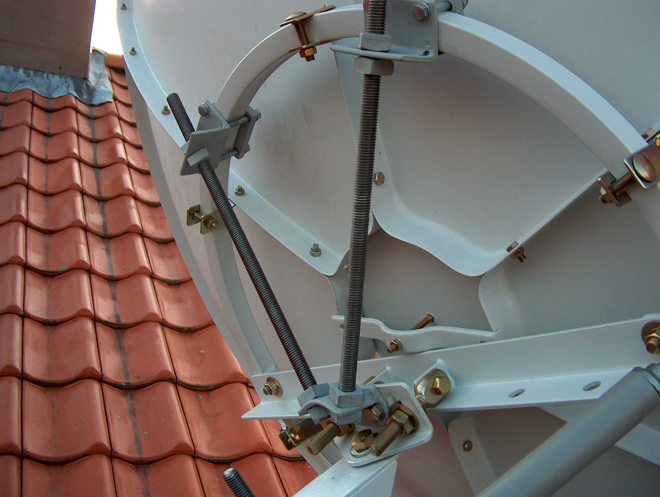

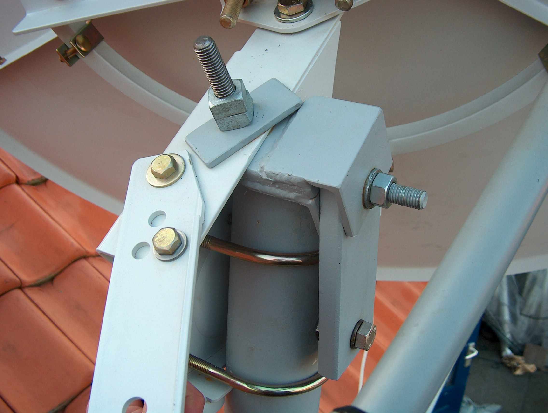

Gast Geplaatst: 2 januari 2004 Geplaatst: 2 januari 2004 Oh ja, voor de liefhebber: zo heb ik de slappe constructie van Jonsa meer vastheid gegeven <img src="/ubbthreads/images/graemlins/smirk.gif" alt="" />

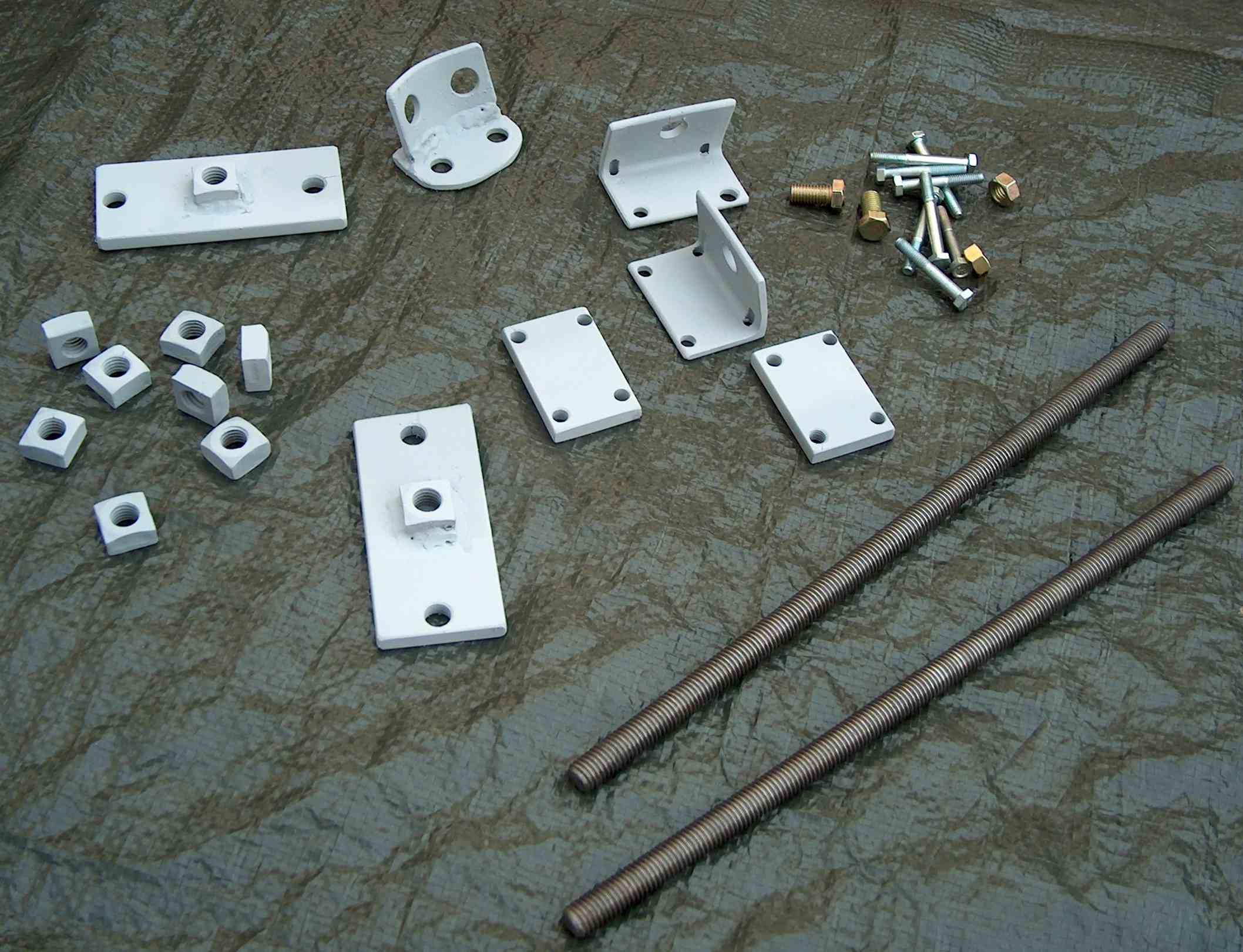

Gast Geplaatst: 2 januari 2004 Geplaatst: 2 januari 2004 met deze "oderdelen" <img src="/ubbthreads/images/graemlins/smirk.gif" alt="" />
Gast Geplaatst: 2 januari 2004 Geplaatst: 2 januari 2004 Ja, je bent echt een manneke huisvlijt, dat had ik direct al door toen ik die corotor weer zag. <img src="/ubbthreads/images/graemlins/xyxthumbs.gif" alt="" />
