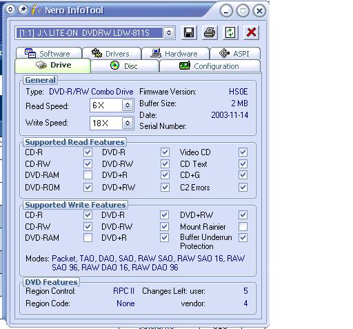

Jossie Geplaatst: 6 januari 2004 Geplaatst: 6 januari 2004 ik heb een nieuwe dvd brander gekocht de LiteOn LDW-811S het valt mij op de de read functie van een "gewoon" video dvdtje erg laar is 6 speed terwijl de nec 1100 40x leest en de liteon 6x praktijk dvd kijken in windows media player hapert een beetje kun je die snel heid ergens verhogen..? ps ik heb hem er in gestopt en windows herkend de dvd brander direct zit verder geen installatie dick bij of zoiets wat doe ik fout..? of is dit normaal..? kan toch niet..? dit vond ik op een site..... voor de liteon Citaat: DVD Family : Write DVD+R 8x ( 10800KB/sec ) by Zone-CLV DVD-R 4x ( 5400KB/sec ) CLV ReWrite DVD+RW 4x ( 5400KB/sec ) CLV DVD-RW 2x ( 2700KB/sec ) CLV Read 12x ( 16200KB/sec ) maximum by CAV Access time 160 ms AZbox ME 0,4 Tb en Dreambox 500HD met 1,5Tb + netwerk schijven Popcorn Hour A-110 met 1 Tb Eminent 7071 met 500GB Dreambox 500HD met 1,5Tb aan netwerk schijven PS3- nick name JOSSIE-NL
Gast Geplaatst: 6 januari 2004 Geplaatst: 6 januari 2004 Volgens mij is er veeeel nieuwere firmware voor je speler. Daarin worden o.a. problemen met snelheids-herkenning van CD's besproken en opgelost. Zou je even kunnen proberen. Heb gisteren mijn 401S van nieuwe software voorzien (ging van G naar J ;-) Jij zit op E.... <img src="/ubbthreads/images/graemlins/xyxthumbs.gif" alt="" />
Gast Geplaatst: 6 januari 2004 Geplaatst: 6 januari 2004 Nog even gezocht en de nieuwere firmware hebben ze weer weggehaald waardoor jouw E versie dus inderdaad de laatste is... <img src="/ubbthreads/images/graemlins/crazy.gif" alt="" />
