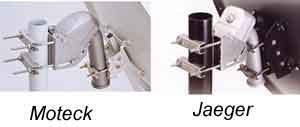

RobbieT Geplaatst: 18 januari 2004 Geplaatst: 18 januari 2004 Dit is het plaatje wat ik heb gevonden bij Jaeger op de site. Lijkt volgens mij op een Moteck die op z'n kop hangt. CanalDigitaal, blijf met je vingers van onze opnamemogelijkheden af! Xtrend ET-9000, Samsung HD322HJ 320Gb, OpenPLi 2.1 Visiosat G4 Quadro, Astra 19.2, Hotbird 13.0, Astra 28.2, Astra 23.5

mivaho Geplaatst: 18 januari 2004 Auteur Geplaatst: 18 januari 2004 Hoi Rob, De wereld op zijn kop ziet er ook tja.... laat maar. <img src="/ubbthreads/images/graemlins/anoniem.gif" alt="" /> Ik heb de plaatjes op de juiste manier getoont als bijlage erbij gezet en dan zie je dat de jaeger een knobbel erboven op heeft. Wat de functie is weet ik niet, maar is wel afwijkend van de moteck. Groetjes, Michel Dreambox 7000s - 120GB hdd - 99 cm Schotel - h-120 geotrack rotor

Gast Geplaatst: 18 januari 2004 Geplaatst: 18 januari 2004 Citaat: dan zie je dat de jaeger een knobbel erboven op heeft. Wat de functie is weet ik niet, maar is wel afwijkend van de moteck Als ik mij goed kan herinneren dan heeft die knobbel een pijltje waarmee je van bovenaf de graden kan lezen waarop de moter zich bevind. Erg makkelijk dus hoef je er niet onder te hangen met je snoet.
