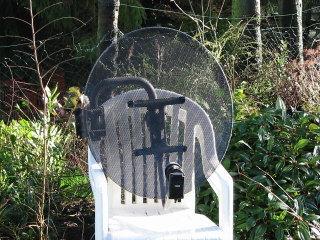

wammeswaggel Posted February 8, 2004 Posted February 8, 2004 Zo'n schotel heet een mesh-schotel. Was jaren geleden erg populair, nu zie je ze niet zo veel meer(erg corrosiegevoelig) . Mvg, wammes. Mvg, wammes. Ik lees veel dus ik hoef niet veel te posten.

view Posted February 8, 2004 Posted February 8, 2004 @wammeswaggel, de Mesh-Dish is zeer populair in landen rond de evenaar omdat daar de antennes bijna rechtomhoog staan. Als er geen gaatje in zaten was het binnen de korste keren vol met water... De versie's die daar verkocht worden zijn zeer goed bestendig tegen corrossie. Nadeel is wel dat de kleinste Mesh-Dish iets van 1.8 meter is. Groeten,
Guest Posted February 8, 2004 Posted February 8, 2004 @wammeswaggel, de Mesh-Dish is zeer populair in landen rond de evenaar omdat daar de antennes bijna rechtomhoog staan. Als er geen gaatje in zaten was het binnen de korste keren vol met water... De versie's die daar verkocht worden zijn zeer goed bestendig tegen corrossie. Nadeel is wel dat de kleinste Mesh-Dish iets van 1.8 meter is. Waarom is de kleinste 1.8 meter? Heeft dat een reden?, of zijn de schotel makers in nederland bang voor omzet verlies. Ik denk,dat indien mogelijk, er veel mensen een 90cm schotel met gaatjes zouden willen hebben i.v.m de wind .
view Posted February 8, 2004 Posted February 8, 2004 De sat's zitten op een ander frequentie gebied niet 10 tot 12 Gigaherz maar op 4 Gigaherz. Het bundelen van een signaal is niet zo eenvoudig en dus moet de antenne iets groter zijn. Daar gedragen de signalen zich iets anders, bij regen heeft het signaal van 4 gigaherz niet zoveel last en dat gebeurt in die gebieden met grote regelmaat. Dus ook bij regen goede ontvangst en de golflengte is op die frequentie ook langer dus ook een aangepaste feedhoorn daarvoor (ook groot) Groeten,
goto Posted February 8, 2004 Posted February 8, 2004 Een meshdish is dus een gaatjesschotel,heb paar jaar geleden van iemand zo'n gaatjesschotel gekregen,deze is echt niet groter dan ongeveer 60 x 75 cm. Heb het ding nooit gebruikt,dus wie intereese heeft kan 'm gratis komen halen. compu's leuke dingen,had ik er maar meer verstand van.

Ron Posted February 8, 2004 Posted February 8, 2004 Zo'n schotel is voor analoge ontvangst bedoeld. Voor digitale ontvangst heeft deze eigenlijk te weinig rendament. Tox.
