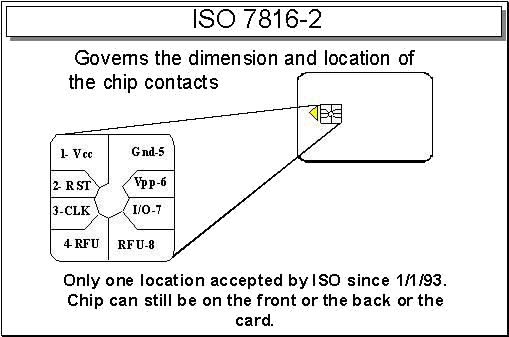

Gast Geplaatst: 13 maart 2004 Geplaatst: 13 maart 2004 Mijn computer is wel geaard, maar ik heb alleen pin 2-3-5 verbonden tussen de pc en de Humax, misschien is dat niet voldoende ? Omdat er 15 meter tussen de pc en de humax zit, heb ik ze via een telefoondraad verbonden. Welke pins van de seriele connector moet ik verbinden om naast het signaal ook e.e.a. geaard te hebben ?
Moderator Matchless Geplaatst: 13 maart 2004 Moderator Geplaatst: 13 maart 2004 Nee..om te loggen zijn de rst,I/O en ground voldoende.Ik heb het dan wel over de aansluiting van de season naar de hummie.Dus niet van PC naar hummie want daar zitten meer aansluitingen.meer aansluitingen kan alleen maar fouten geven of je decoder zelfs mollen..zie foto Een smartphone is een hulpmiddel, geen levensstijl Kijk rond IN de wereld in plaats van voorover gebogen NAAR de wereld.
