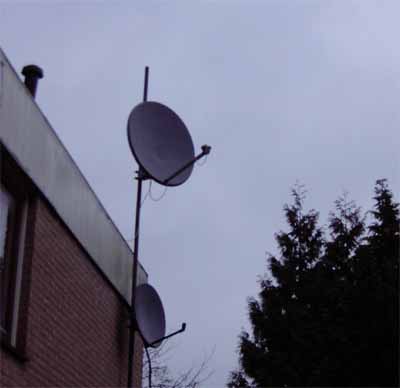

Zoals hier te zien ( http://www.sat4all.com/ubbthreads/showth...=&vc=1) )heb ik m'n schotel op een vrij lange paal. Het is ongeveer de enige plaats rond ons huis van waaruit ik een vrij zicht heb op de Clark belt. De eerste paal die ik kocht was, zoals te zien op de foto's, vrij dun. Maar na wat sleutelen werkte alles wel perfect - de beugels staan nu lekker waterpas. Na een paar stormen boog die paal echter een paar graden door net boven de bovenste beugel en had ik geen signaal meer. Dus verving ik hem met een sterkere alu-paal met een bredere diameter. Alles liep terug gesmeerd voor een paar maand. Ik kwam vandaag terug van een zakenreis en merkte dat ik geen signaal had. Keek even buiten en zag dat de paal terug doorgebogen was. Heeft iemand soms een idee wat ik kan doen om niet na elke storm een nieuwe paal te moeten opzetten? Bedankt,

een stalen paal,gegalvaniseerd,die heb ik ook en nog nooit een probleem mee gehad,staat er ondertussen al meer dan tien jaar met een stalen schotel van een meter op gemonteerd.
Bedankt. Hoe lang is hij? En hoe is hij juist bevestigd aan de muur? Ik ben namelijk ook bang dat iets dat te zwaar is m'n serre zou kunnen vernietigen (zie foto). Dat was ook de reden waarom ik lichtere palen verkozen had.
-Stephan
hij is vier meter lang en is bevestigd met vier stevige beugels,dwars door de muur geboord met draadstangen,hij komt ongeveer twee meter boven de muur uit,heeft een wanddikte van vier mm en diameter 48mm en is volgens mij niet zoveel zwaarder hoor als de alu- buis,staal heeft toch nog altijd ietsje meer stevigheid vindt ik toch,eventueel kun je er nog een staaldraad aan bevestigen,gelijk ze vroeger deden met die oude antennes.
de paal volgieten met beton, en nog eens versterken met een stalen draad erin, dat is gewapend beton en zal geen krimp meer geven. en beschermt ook tegen roest.
de kracht die op de schotel komt tijdens een storm is veel groter dan het gewicht van een stalen buis.
Dus gewoon een stalen buis gebruiken, als daar je serre niet tegen kan, dan kan deze ook geen storm verdragen.

Ik heb in het verleden voor dit soort opstellingen regelmatig z.g.n. stalen "steigerpijp" gebruikt.. Is wat zwaarder, maar ook wat steviger.. Nooit gehoord van problemen hier mee... Mocht dit niet stevig genoeg zijn, dan is eigenlijk het enige wat je kan doen, is het tuien van de paal.. 3 of 4 staal draden vanaf de top naar een stevig bevestigingspunt op dak ofzo..

Ik gebruik een zware steigerpijp. ook 4 meter lang.
Deze pijp hangt al 12 jaar aan mijn huis. Eerst voor tv-antenne, rotor, radioantenne.
En sinds een paar jaar met schotels. Is tot op heden nog niet verbogen.
foto: zie bijlage.
Dus een vette steigerpijp op de kop tikken. <img src="/ubbthreads/images/graemlins/xyxthumbs.gif" alt="" />

ik heb een 2 duims cv-pijp(dikwandig)hangen.
en dat geeft echt geen krimp.
dat gaat wel na een tijdje roesten,maar dat duurt echt jaaaaaren voordat dat vervangen moet worden.
een steigerpijp heeft toch een bepaalde marge wat hij beweegt.
en als je echt zware storm hebt dan zal je toch niet altijd beeld hebben.
maar die van mij heeft al 2 goeie stormen overleefd <img src="/ubbthreads/images/graemlins/xyxthumbs.gif" alt="" />
dus mischien een aanrader <img src="/ubbthreads/images/graemlins/biggthumpup.gif" alt="" />

Dank aan allen voor het verleende advies. Dit bewijst eens te meer dat dit een van de nuttigste fora is die ik ken. Ik denk dat ik dit weekend zo'n steigerpijp zal proberen. Nog twee vraagjes echter: 1) waar vind ik zo iets (woon in Leiden - evtl per PM)?; en 2) zijn de beugels die ik nu heb (zie link in eerste bericht - bevestigd met plugs en 10mm schroeven)voldoende voor zo'n steigerpijp? Ze stonden nu eindelijk zo mooi waterpas, en ik kan er zo moeilijk bij - dus indien mogelijk zou ik ze graag behouden.

1. Gebruik een gegalvaniseerde gasbuis van een 40-tal mm dik (ik weet dat de maat meestal in "duimen" wordt uigesproken maar ik ben nu eenmaal geen loodgieter)... (buis te vinden bij elke sanitair/groothandel
2. Verplaats jouw mast van de linkerkant van de muur naar het midden, boven het venster,... juist in de nok van de topgevel dus: dààr kan die schouw er voor niet meer storen!

Pluggen gebruik jij??
Ik weet niet of pluggen goed blijven zitten. Ikzelf heb keilbouten gebruikt.
Nog een handige optie voor een mast. Een kennis van mij heeft een oude lantaarnpaal op de kop getikt. Vanaf de bovenzijde de lengte eraf gehaald wat hij nodig heeft en dit als mast gemonteerd. Geeft geen krimp.

Vaak is de afstand tussen de muurbeugels verkeerd tov de lengte van de mast.
Er is een berekening voor, zou ik op moeten zoeken.
Wat er nl gebeurd is dat bij een kracht op de schotel (lees: top mast) tussen de muurbeugels ook een kracht (lees: buiging) ontstaat.
De bovenste muurbeugel werkt hier door als een "knikpunt" waar op dat moment de grootste kracht heerst, met als resultaat dat je mast buigt.
Kan je echter niet de beugels verplaatsen dan zou ik hem onder de schotel tuien op 4 punten.
Heb jullie advies opgevolgd (en heb ook chemische ankers gebruikt ipv pluggen). En nu maar wachten op de volgende stormen. Nog eens bedankt,
-Stephan
