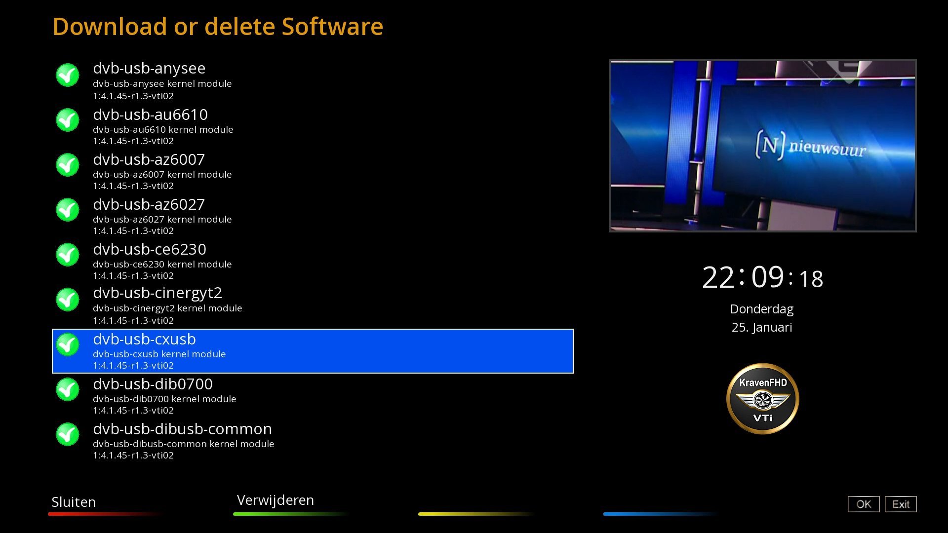

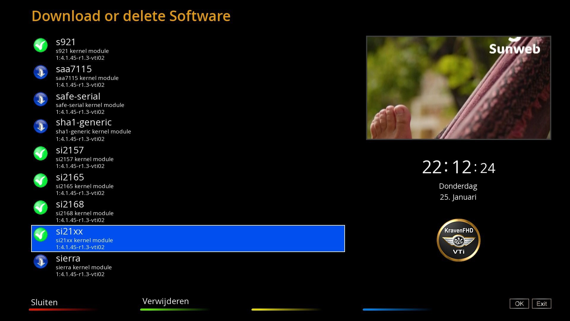

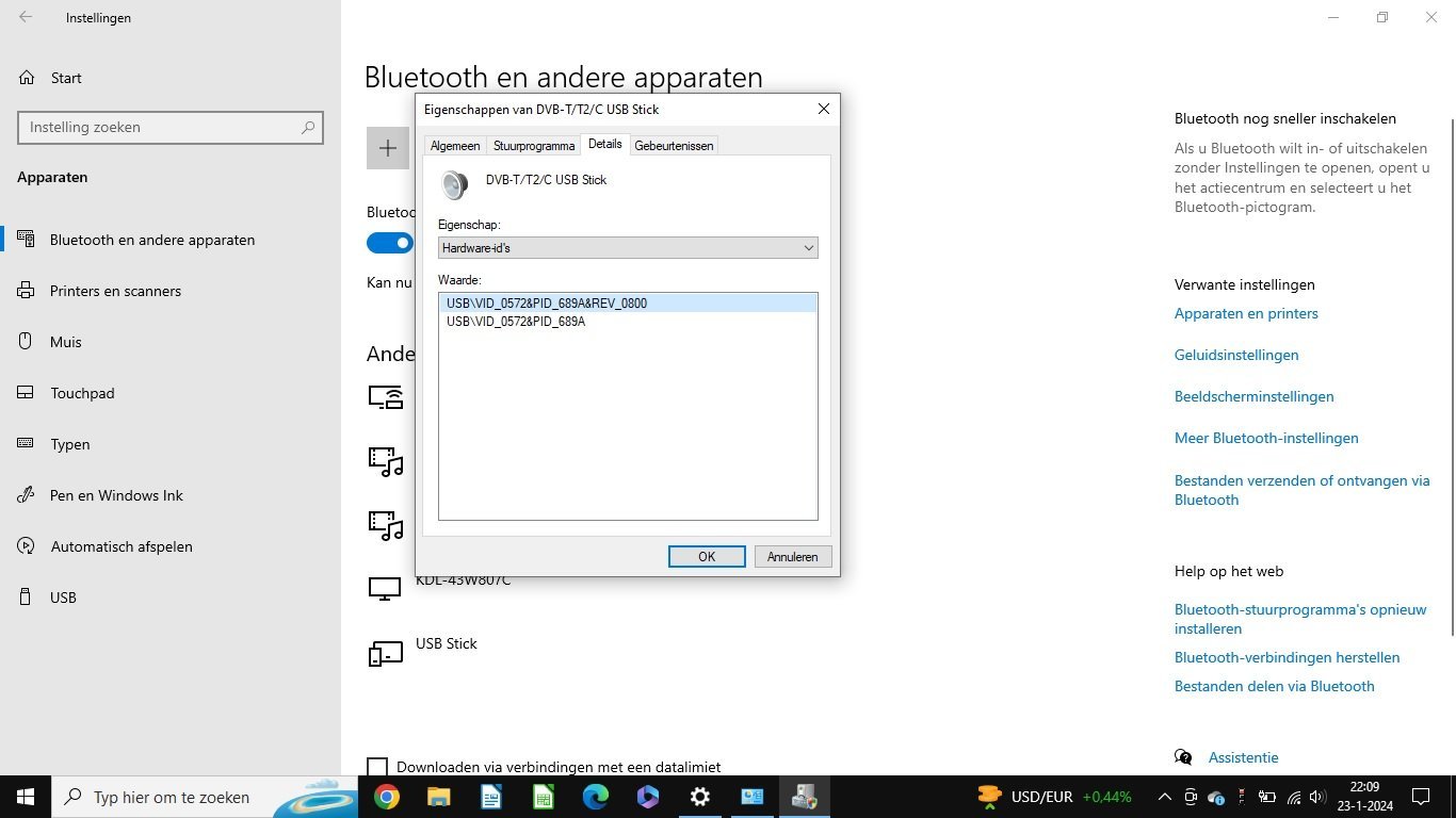

  12. Heb jouw tips geprobeerd tonski, maar helaas zonder resultaat. Zie screenshots; Heb nadat ik de driver heb geinstalleerd de ontvanger zonder stick erin opnieuw opgestart, daarna stick erin en geen resultaat. Daarna met stick nog eens opnieuw opgestart zonder succes. Denk dat ik toch maar binnenkort even open pli erop zet en kijk of hij daarmee wel werkt. Groetjes
