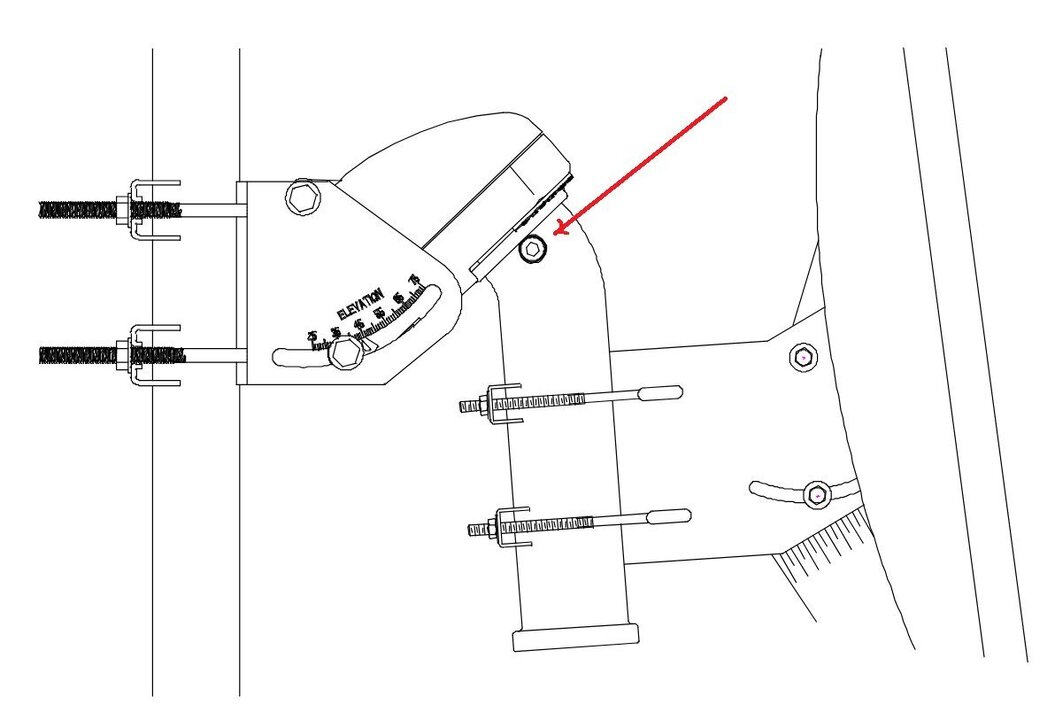

  2. Zeer geachte forumleden, Zou ik mogen vragen of bij jullie een 'standaard oplossing' is voor het feit dat de schotelarm van een Moteck SG-2100a rotor aan het verzakken is? Dwz, de schotel 'kijkt' dan te laag en zou iets hoger (qua elevatie) moeten worden gericht: de J-vormige schotelarm vertoont speling. Ik heb al geprobeerd bout en moer vaster te draaien - maar dat brengt weinig soulaas. Heeft iemand ideeën hieromtrent? Alvast bedankt, Fred
