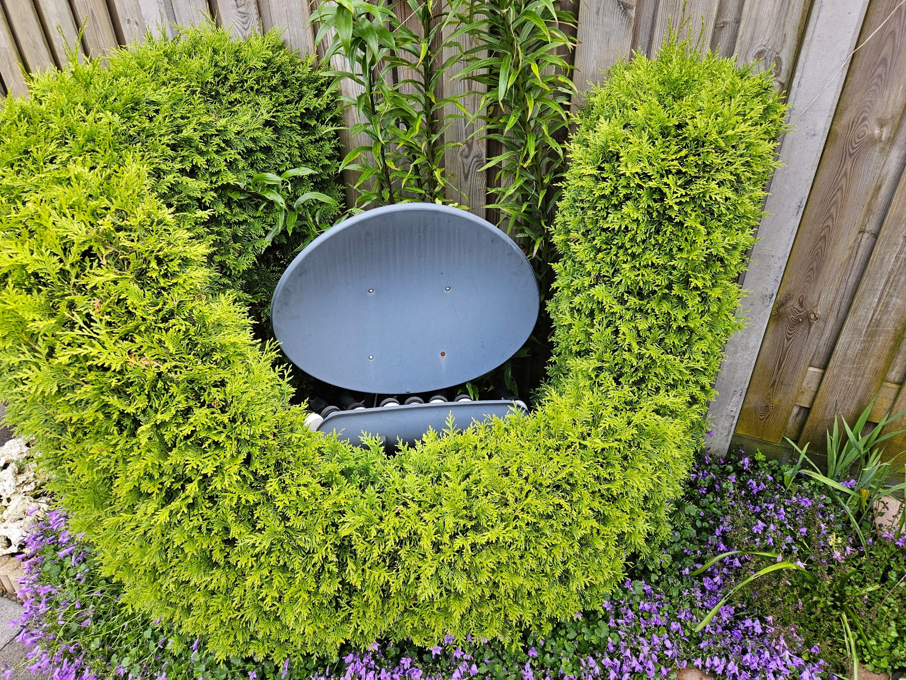

  4. had ik ook een paar takken in de weg van de vlinderstruik na de regen en windvlagen, paar takjes verwijderd weer perfect beeld

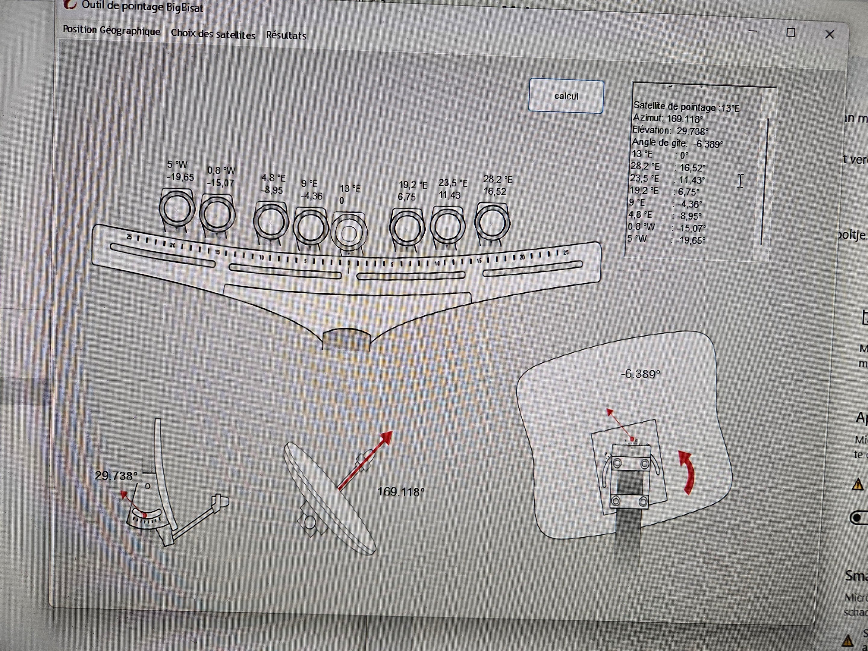

  11. je heb voor de android ook de ap van vu+ PlayerHD downloaden, dan kan je de signal finder op je telefoon gebruiken (werk nog op de S23) om de schotel iets beter af te richten. die ga ik ook binnenkort gebruiken om mijn bigsat af te stellen.

  14. dus als ik het goed begrijp kan ik 4 van 60 mm (lnb) gebruiken en heb ik 4 met een kleinere kop nodig ? ik heb al 2 van de bovengenoemde lnbs vervangen vorig jaar dus moet ik er nog 2 aanschaffen. word weer een duur grapje totaal maar hopelijk kan ik er weer 10 jaar tegenaan zoals de oude t55. nog even kijken waar ik de schotel voor een redelijke prijs kan aanschaffen zag ze ook in frankrijk nog onder de 200 staan in nl 269 goedkoopst gezien. maar heb nog minimaal een maand om rond te Kijken eerst met vakantie net even de heesters gesnoeit met een beetje geluk past het er net tussen
  15. dank je wel voor het aanbieden om het uit te rekenen voor mij ,ik heb de software al uitprobeerd
