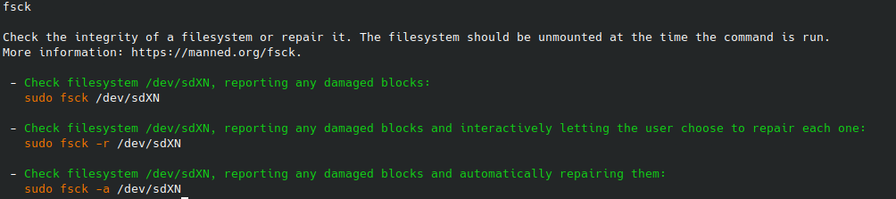

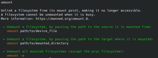

Linux systems come with a command line utility fsck to check for file system errors. Learn how to use it. En ja, hij moet niet ge-mount zijn zoals dat in Linux taal heet ... dus waarschijnlijk het commando 'sudo umount' Hou er ook rekening mee, als je bijv. je /swap area hierin hebt staan .. kun je hem waarschijnlijk ook niet een umout geven. Het actieve systeem gebruikt dit namelijk, dus dan zit er een lock op.

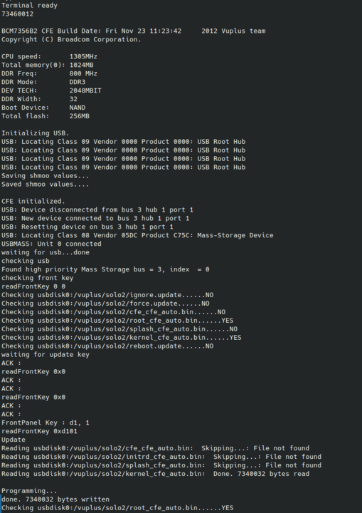

Goed, eindelijk weer echt tijd om weer eens verder te troubleshooten .. en nu met de juiste UART interface tools Het ding heeft bijna nu 2 weken niet aan de stroom gezeten, maar er is iets verandert lijkt het want .... Een USB met de backup van mijn VTi install wederom in de box gestoken, en ziedaar ... er is leven en hij ziet de twee files op de USB Nu ga ik eens uitzoeken waar de schoen heeft gekneld, want ik heb het niet anders gedaan dan wat en hoe ik het nu deed De bovengenoemde padden waar de solo2 in zoekt, heb ik elke keer gebruikt .. raar. Ga nu kijken of een andere USB drive een andere uitkomst heeft.... Als ik de frontkey aanraak, begint hij ook met deze drive netjes te flashen. Precies hetzelfde dus ... schiet mij maar lek. Hier het hele log met laden en opstarten van de laatste versie openATV ..... openATV load.txt Iedereen die zijn tijd heeft verdaan met het bijdragen aan dit topic hartelijk bedankt .. ik heb weer veel geleerd. Voor de mensen die ook wel eens met de RS232 aan de gang willen, ik heb de volgende met succes gebruikt van Ali .. rond de €9,-

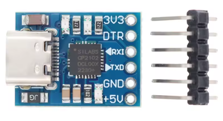

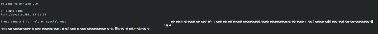

Denk dat de USB naar Serial data device wat ik gebruik, niet geschikt is voor TTL signalen. Het ding is eigenlijk gemaakt voor microcontrollers UART communicatie, wat leeft op 3V/5V. Heb nogmaals mijn aansluitingen gecontroleerd, want ja .. blijft mensen werk. Ref: https://circuitdigest.com/article/rs232-serial-communication-protocol-basics-specifications Maar nog steeds komt er garbage uit, er is dus wel iets van data dat mag duidelijk zijn. Kom tijd tekort, dus moet het even doorschuiven voor nu. https://leap.tardate.com/electronics101/serialinterface/usbtors232/ Bedankt voor het mee blijven denken @Mimisiku

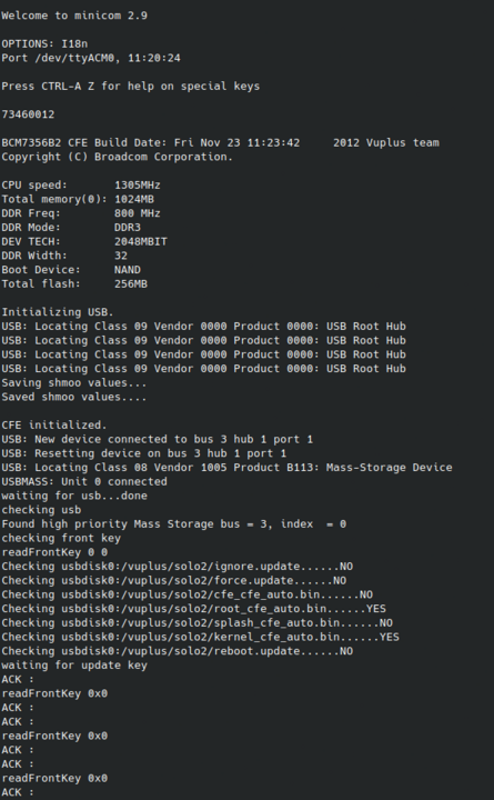

Die USB to Serial heb ik aangesloten, waarbij ik minicom opstart en ook data terug krijg uit de VU. Probleem is alleen, dat dit tot nu toe een onleesbare brei aan tekens is. De converter is herkend als een CP210x binnen Linux, dus dat lijkt correct. Als ik dan de terminal start met minicom, komt er niets zinnigs aan tekst uit de VU. Dan denk je dat de baudrate of de character set incorrect is, maar of ik nu 9600 of hoger kies .. blijft iets onleesbaar wat uit de box komt. Dan denk je RX en TX omgedraaid, maar ook maar eens omgedraaid .. maar dan komt er helemaal niets uit de VU. Dan kan het nog zijn, dat de cp2102 niet goed de conversie doet naar UTF8 characters .. mogelijk. Heb even geen CH340 bordje hier, dat was de goto voorheen zoals op jouw bord. Dus nog iets meer testen en proberen om er iets leesbaars van te maken Ben dus nog even aan het uitzoeken waar de kink zit, waarbij ik wel leesbare data terug krijg. Als de box opstart zie ik wel het Rx lampje knipperen, er is dus wel leven in de vorm van data.
@Mimisiku Goedemorgen, die aanbieding hou ik graag open als dat mag. Vond deze Wiki nog https://wiki.vuplus-support.org/index.php?title=RS232, daar wil ik eerst eens even kijken of ik daar info uit kan halen waar het stokt. Ik weet het is 'oldschool', want ja .. wie gebruikt er tegenwoordig nog een LPT of RS232 poort om computers met elkaar te verbinden. Heb volgens mij ook niet direct de spullen in huis, maar ga even kijken of ik iets via een microcontroller kan proberen op te zetten. Wie weet kan ik wel een ESP32 of een Arduino programmeren om de conversie te doen ... even uitzoeken. Het is een uitdaging, maar moet ook even tijd vinden tussen al de andere 'verplichtingen' hier en daar Moest even nadenken, maar voor het proggen van sommige micros heb je ook een USB -> UART converter nodig. Laat ik die nu ooit ergens in het verre verleden zo'n converter hebben aangeschaft, maar nu is de vraag .. waar is die in de berg electronica die ik heb liggen Even aan de slag met de oude vertrouwde KalilLinux, het tool wat je uit de kast trek als iemand onwetend in je netwerk is Zit net nog even de Wiki en de output te bekijken ... deze melding MOET er komen. Hier zien we dus ook de paden waar de USBDisk0 als hij geïnitialiseerd is naar opzoek gaat of die bestaan.
