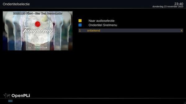

Ja, ik snap je verwondering. Het betreft een oudere Engelse muziekdocu met .en ondertitels. Deze speelt probleemloos af in zijn origineel .ts formaat. Maar van als deze hernoemd is naar, maakt niet uit, .mkv of .mp4 (op PC) + de nl.srt ondertitels erbij, speelt hij niet meer vlekkeloos af. En ik herhaal: op de pc speelt hij vlekkeloos af. Verschillende keren geprobeerd, en het is enkel die ene video. Kwil hem gerust eens opsturen, maar ik heb er geen verklaring voor. Heb ook niet verder meer gezocht hoe het er uit ziet in mkvToolNix, en of daar iets verkeerd is te zien.. n.b. in je test: hoe kan je ondertitels hebben of vertalen als er geen .en titels in de originele opname zitten ? Je kan die wel zelf maken, maar dat is dan toch heel veel werk ?.
OK dat is duidelijk. Het lukt mij nu om met bv mkvToolNix de originele EN subtitels te deactiveren en te vervangen door een bijgevoegde NL subtitel .srt file, en hierna terug wegschrijft als .mkv . Het voordeel is , dat de aangepaste video nu standaard de NL titels weergeeft, en je geen aparte nl.srt file moet bijvoegen in de afspeellijst. Ik weet het, het hoeft niet echt, maar van werk zal het toch niet veel meer werk uitmaken. Ik moet toch eerst alle video Engelse subtitels binnenhalen, en omzetten naar nl.srt, en dan de nieuwe nl.srt file bij de videolist bijvoegen. En dan in mkvToolNix alles samenbrengen. MAAR, let op: het gewoon hernoemen van het video bestand is voor mij niet voldoende, en geeft bij mij soms problemen bij het afspelen. En blijkbaar lost mkvToolNix dit (schokkerig) afspeel probleem op, en zijn de video's terug schokvrij af te spelen, omdat hij alles terug opnieuw (beter?) wegschrijft.
