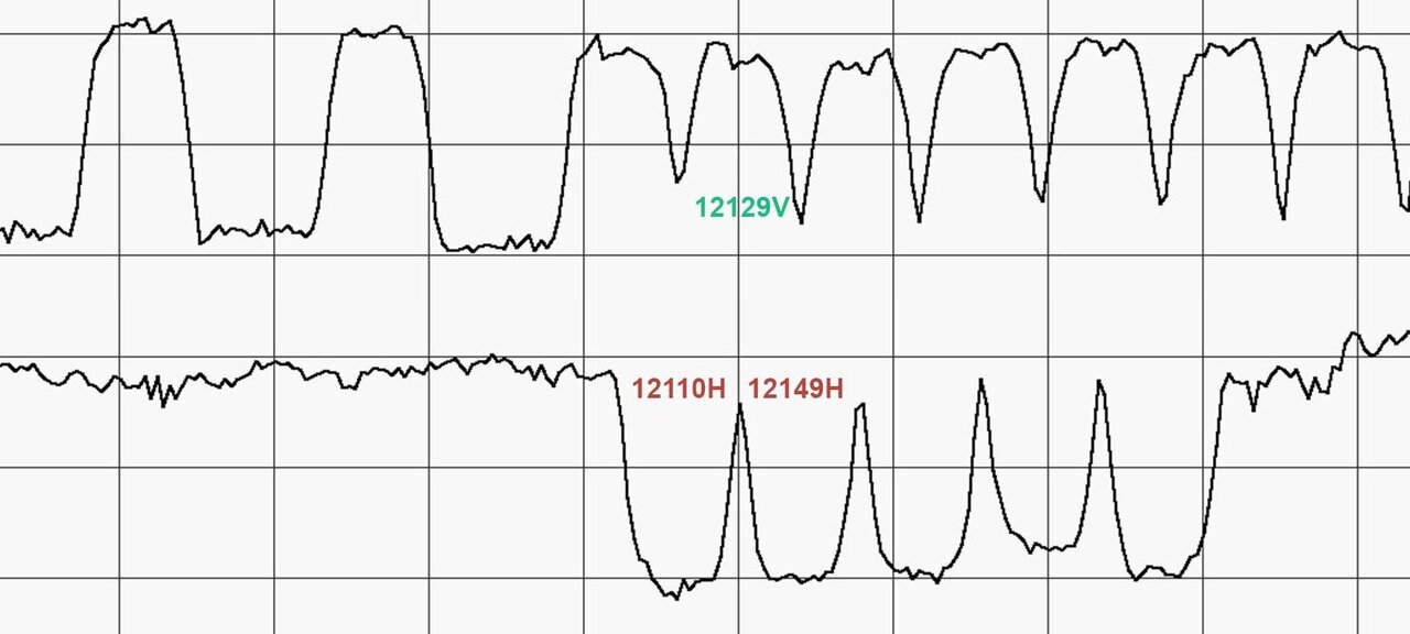

Nog even een weergave van het spectrum, waarbij ik de beide polariteiten heb gecombineerd. De horizontale ontvangst is gespiegeld weergegeven. Zoals je links kunt zien, wordt bij een correcte skew instelling de invloed van de verticale transponders op de horizontale antenne geëlimineerd en vice versa. Nadat je de juiste hoek hebt ingesteld kun je nog fine tunen op maximale kwaliteit in de signaal zoeker van je ontvanger. De antennes in de LNB kunnen nl een afwijking hebben t.o.v. de behuizing. -

Da's mooi, want dan blijft er nog maar één oorzaak over. Maar om dat op te lossen moet je toch echt het dak op. De skew van je LNB voor A2 staat niet goed! Die transponder waar je nu naar kijkt wordt vergezeld door 2 transponders van de Europa beam. die zijn veel sterker maar zitten op de andere polariteit. Om de invloed van die nabijgelegen horizontale transponders te elimineren moet je de skew bijstellen. Omdat je de BBC zenders wel kunt ontvangen staat de schotel qua azimuth en elevation wel goed afgesteld, maar die hebben geen last van nabuur transponders. Ik geef nu het stokje over aan @Sprietje die kan haarfijn uitrekenen hoe je de skew moet afstellen, die is nl afhankelijk van je locatie. -

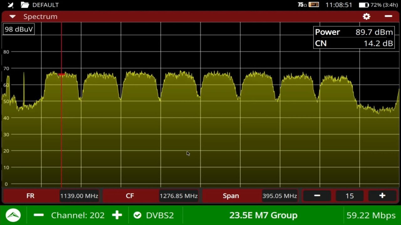

Een goed streven. Eigen onderzoek moedig ik aan. Hier een voorbeeld van wat transponders op Astra 3, zoals de tuner ze binnen krijgt. Zoals je ziet zijn ze vrijwel even sterk (daar zorgt Astra voor), maar zie je al een licht verloop door de invloed van de kabel tussen de LNB en de tuner. Elke "bult" stelt 1 transport stream voor. Elke transport stream afzonderlijk huisvest tientallen programma's zowel HD als SD en radio. En dit is nog maar een klein stukje van het spectrum. En om op je stelling terug te komen: De sterkte van het signaal op je ontvanger zegt helemaal niets over de inhoud.
