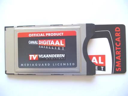

Tja en je hebt waarschijnlijk deze oude CI-module, zie bijlage.
Die werkt helaas niet meer.

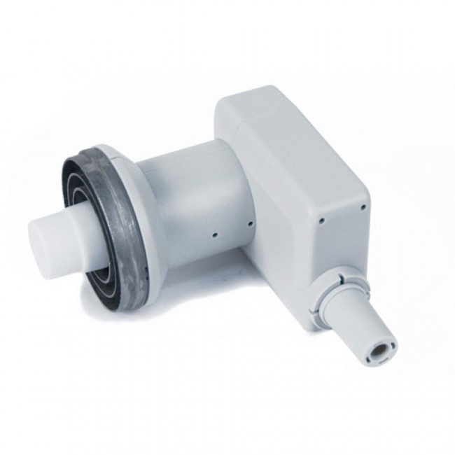

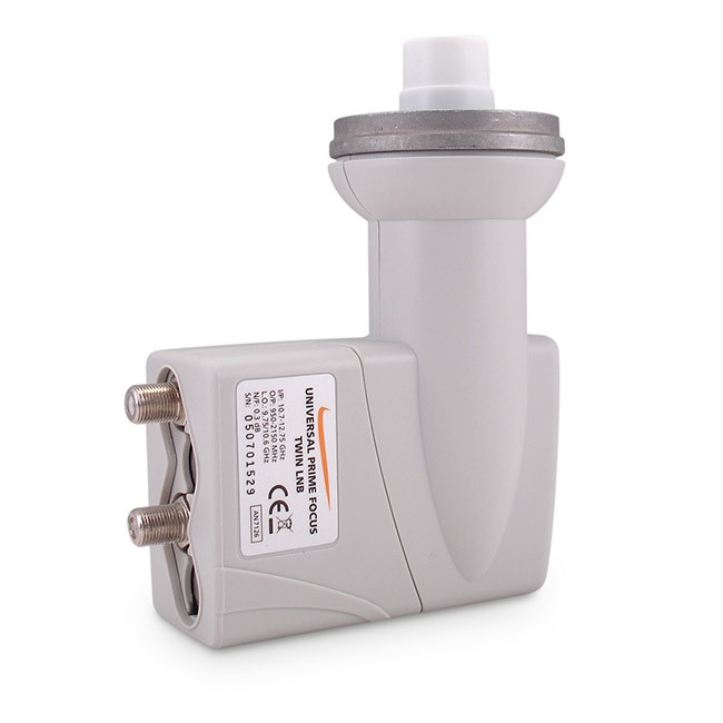

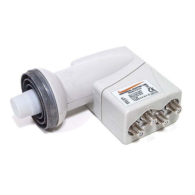

Wel eens van gehoord? Een universal lnb voor primefocus schotels?
Ze bestaan echt. Kijk maar naar de bijlages. Bij de feedhorn staan de concentrische ringen vlak en niet in een trechtervorm zoals bij een lnb voor een offset schotel.
Te koop in single, twin en quattro uitvoering van het in Spanje bekende merk Engel.
