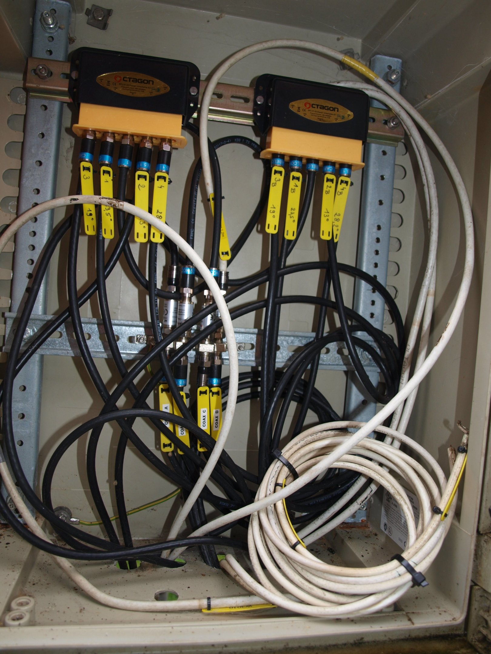

  3. Ik wilde even opmerken dat veel behuizingen niet echt geschikt zijn voor langdurige buitenopstelling. Om de levensduur te verlengen, gebruik ik een extra omkasting. Op de foto die ik heb meegestuurd, zijn de DiSEqC-switches geplaatst in een polysterkast. Zulke kasten zijn prijzig, maar ik kon ze destijds bemachtigen bij de renovatie van een industriële installatie. Ik gebruik geen Wavefrontier-antenne, maar voor elke positie een aparte schotel.
  4. Inderdaad, Sprietje, de aansluitingen kunnen het probleem zijn. Ik heb alles in een polyester kast geplaatst. (zie foto) Voor elke satelliet gebruik ik een aparte schotel omdat ik genoeg ruimte heb en omdat ik geen voorstander ben van duo- of triple-LNB's. Onlangs heb ik iemand geholpen met problemen aan zijn schotel. Het duurde even voordat ik besefte dat de Duo-LNB niet het probleem was. De schotel stond op het terras van een appartement. De kabel werd naar binnen geleid via een speciale lintkabel die in een schuifdeur was verwerkt. Deze lintkabel veroorzaakte het probleem; door vocht in de verbindingen ontstonden er onaanvaardbare overgangsweerstanden.

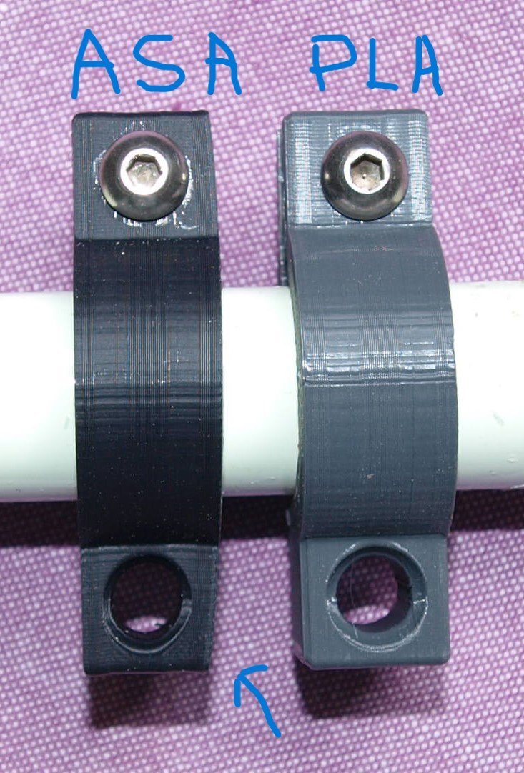

    ik heb reeds enkele exemplaar geprint. Om vervorming ter hoogte van het bed te voorkomen had ik brimlijntjes voorzien. het resultaat was prachtig. Echter had ik ongelofelijk veel problemen om de brimlijntjes te verwijderen van het bed. Mijn tweede exemplaar heb ik zonder brimlijntjes geprint. Hier is vervorming zichtbaar . Op de foto zie je links het exemplaar in ASA zonder de brimlijntjes. Rechts is ook een exemplaar zonder brimlijntjes maar in PLA. Die vervorming is niet erg . De klemmen dienen om een draad op zijn plaats te houden bij een Hex-beam antenne.
