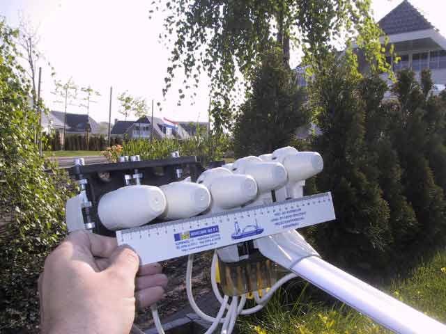

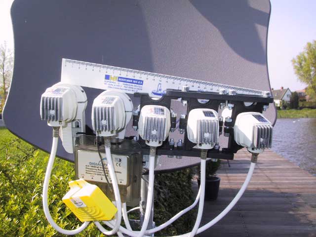

meter Geplaatst: 28 april 2004 Geplaatst: 28 april 2004 Eigenlijk vrij eenvoudig. De triple verkrijgbaar bij de universele visiosat uitgebreid met 2 universele lnb houders. astra 19.2 astra 28.2 Hotbird 13 Sirius 5 Thor 1W Alle beelden perfect met ruim voldoende signaal <img src="/ubbthreads/images/graemlins/tongue.gif" alt="" />
Tonskidutch Geplaatst: 28 april 2004 Geplaatst: 28 april 2004 Maak eens een digi fotootje.. cheers Walls Cher
Gast Geplaatst: 29 april 2004 Geplaatst: 29 april 2004 Ik ben ook benieuwd hoe je dat voor elkaar krijgt. Het lukt mij met 4 LNB's al niet. Mischien zou je de afstanden tussen de LNB's kunnen vermelden? (en ook de hoogte verschillen)
meter Geplaatst: 29 april 2004 Auteur Geplaatst: 29 april 2004 ik zal binnenkort proberen een foto met een schets met afstanden en hoogtes te maken andries

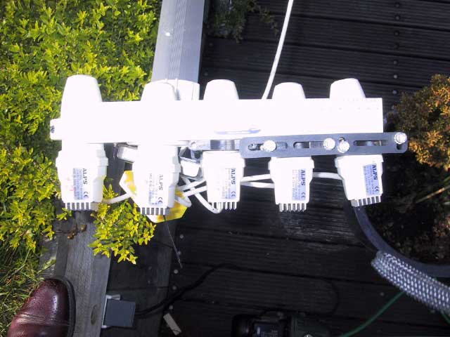

hvdh Geplaatst: 1 mei 2004 Geplaatst: 1 mei 2004 Mooi smal, die Alps-en. Welk typenummer hebben ze precies? Dr.HD F16, TBS 5927, ET 8500, T-55 voor 9/13/19/23/28/39/42/45°O, Technisat 52/53°O, Laminas 120cm 1°W...68°O.

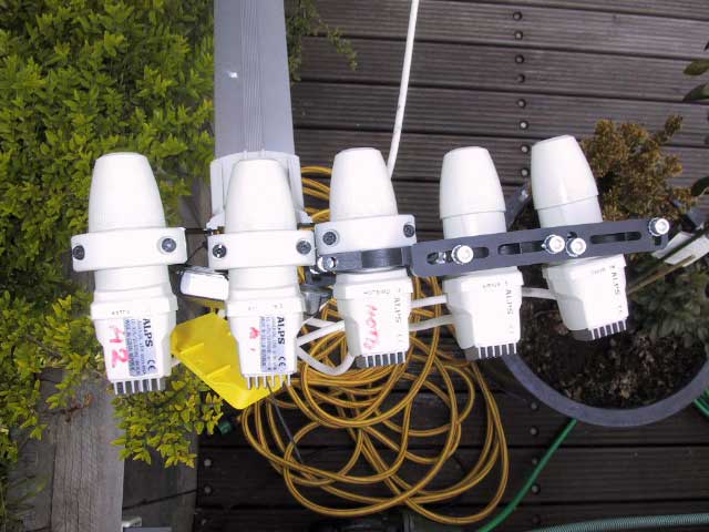

Gerdy Geplaatst: 2 mei 2004 Geplaatst: 2 mei 2004 Mooi gedaan hoor en ook wel verbazend dat je nog redelijke kwaliteit ontvangt met die 2 die helemaal weg van de arm staan! Wil je even iets doen? "plak" even namen van de satellieten op de lnb's op die foto waar men IN de schotel kijkt... Gerdy
hvdh Geplaatst: 2 mei 2004 Geplaatst: 2 mei 2004 Denk dat het deze zijn. Jammer dat de breedte niet vermeld is, ik gok zo'n 45 mm? Dr.HD F16, TBS 5927, ET 8500, T-55 voor 9/13/19/23/28/39/42/45°O, Technisat 52/53°O, Laminas 120cm 1°W...68°O.
meter Geplaatst: 2 mei 2004 Auteur Geplaatst: 2 mei 2004 Het zijn universele LNB's van ALPS. Type BSTE 8.851A De breedte is 45 mm Zelfs op Thor nog een sterkte op de dreambox van meer dan 80 Verkrijgbaar voor ca € 11,50 per stuk bij ************** . ** De foto is voor de schotel genomen. van links naar rechts zie je Astra op 28.2 Oost Astra op 19.2 Oost Hotbird op 13.0 Oost Sirius op 5.0 Oost Thor op 1.0 West
