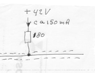

Gast Geplaatst: 14 mei 2004 Geplaatst: 14 mei 2004 het stroomverbruik van disec opgeteld met de lnb stroom van 110 mA is net iets te hoog voor jou tuner dus. je moet hem dus een beetje helpen.dit kun je doen door de coax een klein beetje open te peuteren, een weerstandje van ca 180 ohm aan de binnenkern solderen en de andere kant van de weerstand aan een voedinkje van ongeveer 40 volt hangen.deze kunstmatige stoombron van ca 150 mA ontlast de tuner en verhelpt het probleem.volgens bijlage schema <img src="/ubbthreads/images/graemlins/xyxthumbs.gif" alt="" />

trust Geplaatst: 14 mei 2004 Geplaatst: 14 mei 2004 Citaat: stoombron van ca 150 mA ontlast de tuner en verhelpt het probleem Geeft dit geen problemen met het schakelen van de Lnb naar de vert. pol. ? Het verschil tussen theorie en praktijk is mijn uitdaging . Octagon SF8008 4K Edision Primo IP S2 Dr.HD F16 1.8 m ChannelMaster Offset in tuin 53º E - 45º W Jaeger SMR 1224 Usals met 5 Lnb wisselaar 2x Ka - Ku - C band Lin / Circ 1.2 m Echostar Offset aan schuur 53º E 34.5 W Twoteck Twinrotor met 3 Lnb wisselaar Ku - Ku low - Ka

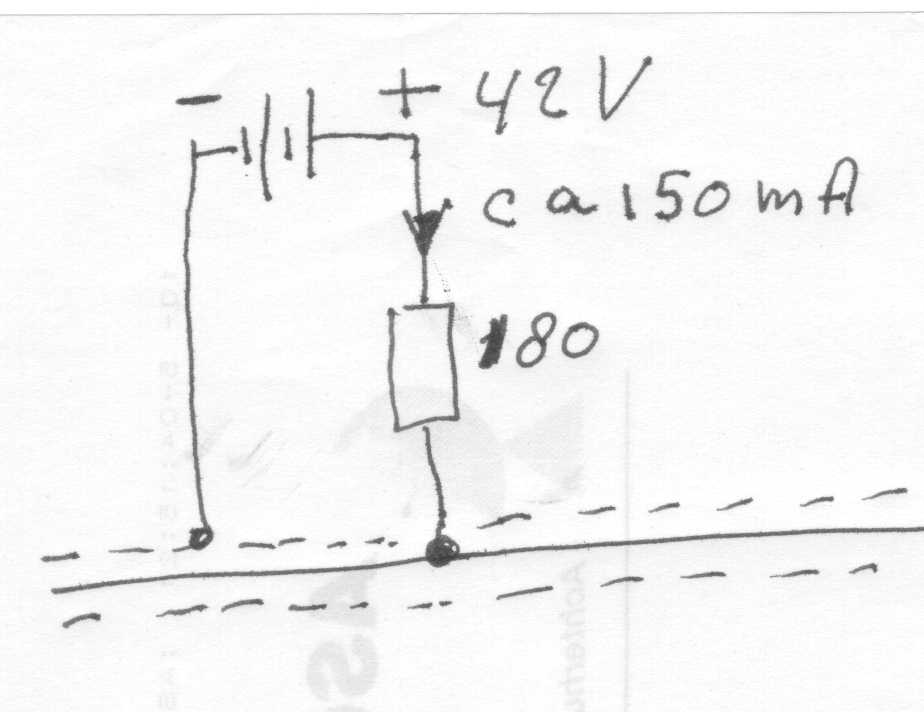

Andre1 Geplaatst: 14 mei 2004 Geplaatst: 14 mei 2004 @Geertendie: ik begrijp je tekening niet helemaal. De PLUS van de voeding aan de weerstand, maar waar wordt de MIN van de voeding op aangesloten?

Gast Geplaatst: 15 mei 2004 Geplaatst: 15 mei 2004 uiteraard aan de afscherming van de coax.en op de vraag van TRUST terug te komen,omdat het een stroombron is welke een zodanige stroom levert aan de lnb dat er minder dan 13 volt ontstaat wanneer de tuner uitstaat,is dit wel het geval dan moet de weerstand bijv 220 ohm zijn..maar ik heb dit nog niet meegemaakt.
