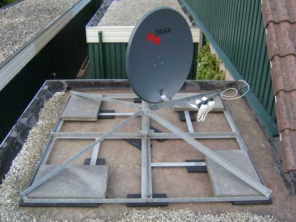

Vette73 Geplaatst: 31 mei 2004 Geplaatst: 31 mei 2004 Volgens mij kan je niet zomaar zeggen hoeveel kilo je nodig hebt om een schotel met tegelvoet op z'n plaats te houden. Het benodigde gewicht hangt namelijk af van de oppervlakte van de tegelvoet. Ofwel hoever liggen de tegels van de paal. In de natuurkunde hebben we het dan over het moment. De kracht die nodig is om een gewicht op te tillen is groter naarmate de afstand tussen de plaats waar de kracht wordt uitgeoefend en het gewicht groter wordt. In de praktijk betekent dit dat, bij gelijke omstandigheden als wind en schotelformaat, een staandaard tegelvoet met 4 30x30 tegels omwaait terwijl een tegelvoet met een grotere "voet" met dezelfde tegels in de hoeken van die voet blijft staan. Een ander probleem is het schuiven van de voet. Hier speelt de wrijving tussen de voet en de ondergrond een rol. Door de voet op rubber tegels te plaatsen vergroot je de wrijving en zal het geheel dus langer blijven staan. De tegelvoet op het plaatje heeft met 8 40x60cm tegels (+/- 200kg) een 120cm schotel op z'n plaats gehouden op een 5 verdiepingen hoog gebouw. Nu met 4 tegels een 78cm schotel op een schuurtje. Humax iCord HD v1.00.17 + AstonCrypt v2.19 + Panasonic TH-42PY70 WaveField T90 + ALPS LNB's + SatConn 10/1 10 satellieten van 28,2 Oost t/m 15 West
