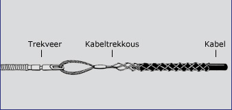

bliksem Geplaatst: 1 juni 2004 Geplaatst: 1 juni 2004 Hebben jullie nog nooit van een trekveer gehoord Dreambox DM8000HD AZBOX Premium +
