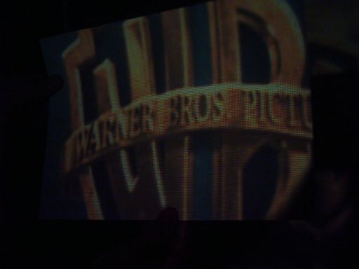

ook ik heb de test opstelling weer eens opgezet en wat foto's gemaakt.echter was degene die de foto's heetf gemaakt niet zo precies en de fotos zijn heel wazig.en de cam was ook nog een trust..zal kijken of ik ook betere pics kan maken..

ik heb vanavond een fotootje gemaakt maar de camera is een trust met 3mp.erg slechte kwaliteit dus.in werkelijkheid is het beeld veel beter.foto is van 2 mtr afstand op een a4tje geprojecteerd.je ziet het ook aan m'n hand dat de wazigheid aan de cam ligt.

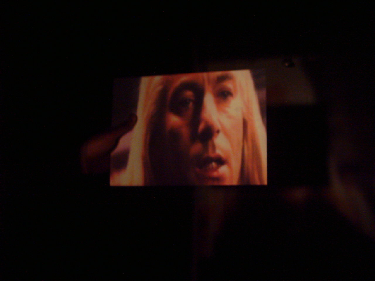

en nog 1 die heel erg dichtbij is gefotografeerd.dus met je neus er bijna op.
