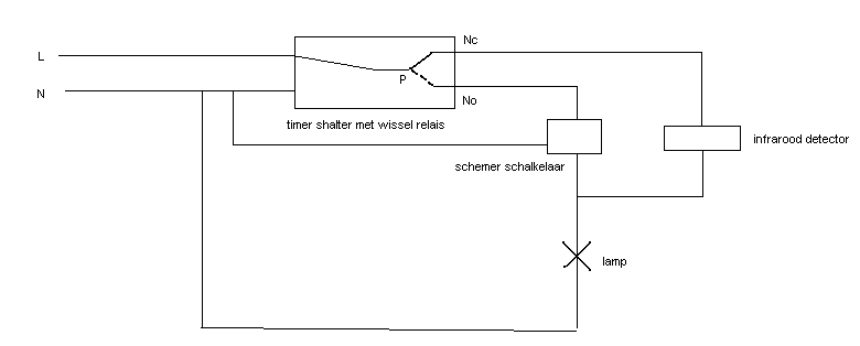

is het zo moeilijk dan om dit te maken ,, het leek me van niet ergens... de bijlage is ff het tekeningetje wat ik snel erom gemaakt heb..
de tijdschakelaar is er één van het type niet g*mm* en dus met een relais uitgerust wat je een wissel contact geeft, deze stuurt of het een of het ander,,,
de klok programeer je dat hij van 8 tot 12 de schemer schakelaar aanstuurd en na twaalven valt deze af waarna infrarood sensor spanning krijgt en deze het overneemt,, de klok laat je dan om 8 uur smorgens weer aan springen naar de sensor toe die niet aangaat omdat het weer licht is dus de lamp blijft uit,,wanneer het donker wordt slaat deze aan en de lamp is er weer tot 12 uur en gaan we de cyclus weer rond,,
have fun ermee,,,
