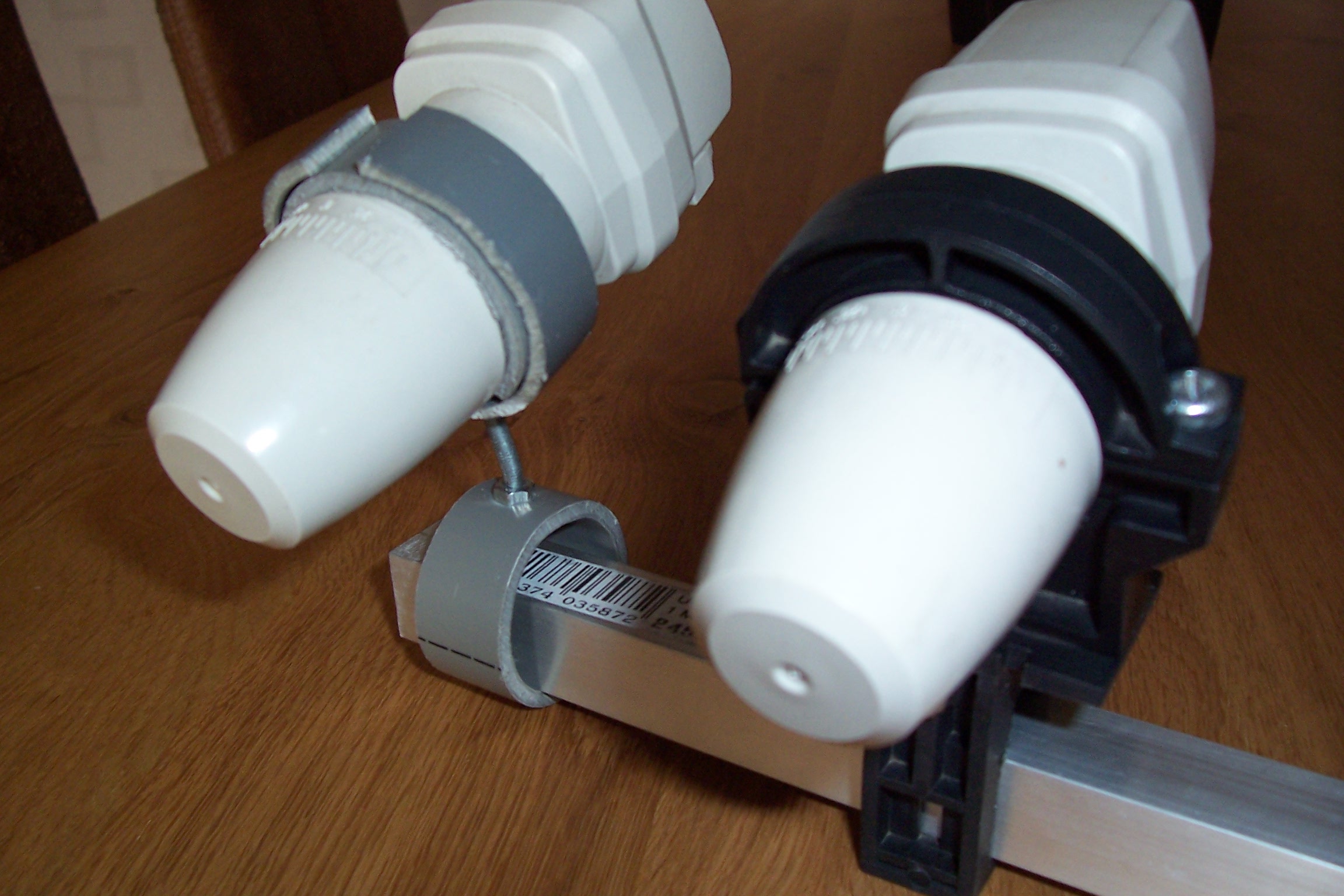

edbe Geplaatst: 13 oktober 2008 Geplaatst: 13 oktober 2008 @ dbiv, heb je ook een duidelijke foto van de beugel met lnb van de zijkant 2 x Gigablue UHD & Bigsat (28o-23o-19o-13o)
edbe Geplaatst: 18 oktober 2008 Geplaatst: 18 oktober 2008 ik heb wat geknutseld, de optie wat dbiv doet werkt uitstekend... 2 x Gigablue UHD & Bigsat (28o-23o-19o-13o)

Gast dbiv Geplaatst: 22 oktober 2008 Geplaatst: 22 oktober 2008 Edbe, Leuk! Het inzagen van onderste ring dat jij doet is volgens mij zelfs handig, want dan is de lnb makkelijker te verschuiven! Bij de originele draagstang, die wat dunner is, was het voor mij niet nodig/wenselijke de onderste ring in te zagen. De lnbs zitten dan wel erg stevig vast.

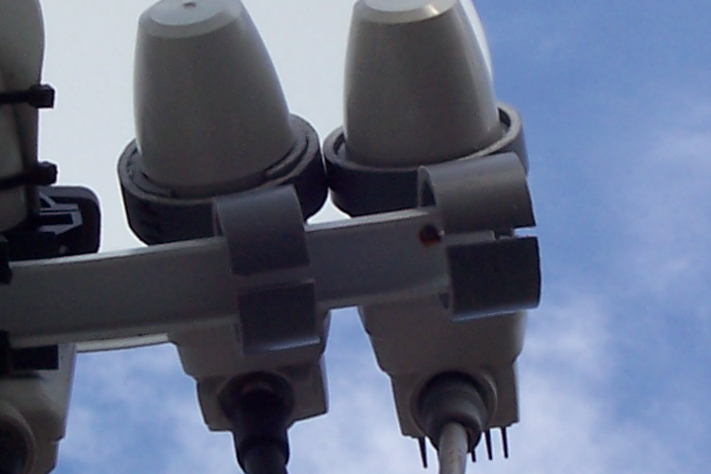

Smile Geplaatst: 24 oktober 2008 Geplaatst: 24 oktober 2008 Origineel bericht van: bramj Hoi Deze modificatie is ook mooi kijk maar eens Klick Deze mooie modificatie is kant en klaar te koop bij een webwinkel in duitsland. Lees het eerder genoemde forum maar eens verder door. Voor nog geen 9 euro heb je 4 lnb houders. Dat is toch een stuk goedkoper dan de orginele lnb houders. Tevens kan je hiermee de lnb's dichter naast elkaar zetten en (ik denk) ook in hoogte afstellen. Helaas is mijn lnb-rail reeds voorzien met de orginele lnb houders. Als ik dit eerder had geweten... Dreambox DM500 (2x), DM7000, DM7025 - MaxPlus HTS 2100S - T90 met 16 lnb - Triax 150 Prime Focus met BSC621-2 lnb - Fibo 120 op Jaeger HQ 1224 SMR-EL met Invacom SNF-031 lnb - Spaun switches.
maja Geplaatst: 24 oktober 2008 Geplaatst: 24 oktober 2008 (CITAAT) Smile. Tevens kan je hiermee de lnb's dichter naast elkaar zetten en (ik denk) ook in hoogte afstellen. Ik vind dit ook een mooie verandering. Je kunt denk ik de lnb's niet dichter bij elkaar zetten. Want dit is afhankelijk van de kop dikte. Waarom moet je in hoogte afstellen dat is toch berekend.
Smile Geplaatst: 24 oktober 2008 Geplaatst: 24 oktober 2008 Origineel bericht van: maja (CITAAT) Smile. Tevens kan je hiermee de lnb's dichter naast elkaar zetten en (ik denk) ook in hoogte afstellen. Ik vind dit ook een mooie verandering. Je kunt denk ik de lnb's niet dichter bij elkaar zetten. Want dit is afhankelijk van de kop dikte. Waarom moet je in hoogte afstellen dat is toch berekend. Helaas is het niet de dikte van de lnbkop, maar de lnb houders. Zie hieronder mijn oplossing voor Sirius (5 oost), Eutelsat W3A (7 oost) en Eutelsat W1 (10 oost). Met de orginele lnb houders was het niet mogelijk 1 van deze 3 te ontvangen. De hoogte aanpassing is vooral handig als je de lnb-rail aan beide zijden hebt verlengt. Dreambox DM500 (2x), DM7000, DM7025 - MaxPlus HTS 2100S - T90 met 16 lnb - Triax 150 Prime Focus met BSC621-2 lnb - Fibo 120 op Jaeger HQ 1224 SMR-EL met Invacom SNF-031 lnb - Spaun switches.
