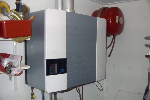

Gast Geplaatst: 19 augustus 2004 Geplaatst: 19 augustus 2004 ik heb vorige week m'n 10 jaar oude cv ketel met externe boiler vervangen door een nieuwe computergestuurde ATAQ combiketel met ingebouwd 12 liter boiler en ik moet zeggen fantastisch zo perfekt en zuinig.het grote voordeel t.o.v andere ketels is de warmtewisselaar van RVS,dus geen oxidevorming waardoor m'n vorige Nefit geregeld uitelkaar moest en schoongemaakt.Een rotklus!! als je google start en shr 15 solo intypt zie je de ataq reeks.de SHR 24 TI is met ingebouwd boilertje.. SUCCES

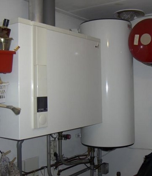

Gast Geplaatst: 20 augustus 2004 Geplaatst: 20 augustus 2004 mijn complete Nefit HR 45 met 100 liter boiler ligt nu in de schuur,wie heeft belangstelling?? <img src="/ubbthreads/images/graemlins/confused.gif" alt="" />
Gast Geplaatst: 20 augustus 2004 Geplaatst: 20 augustus 2004 en zo ziet er de ATAQ uit, en nu maar hopen dat deze ook jaren meegaat. <img src="/ubbthreads/images/graemlins/xyxthumbs.gif" alt="" />
