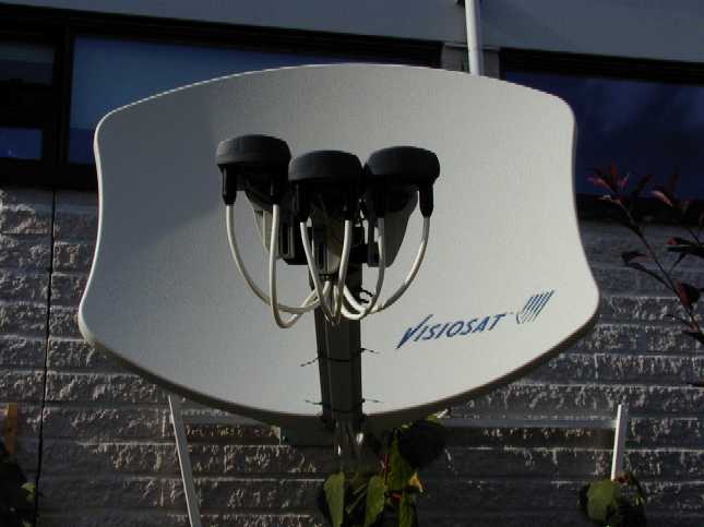

Barabas Geplaatst: 25 augustus 2004 Geplaatst: 25 augustus 2004 Citaat: Wat is de beste schotel voor een vaste Astra-Hotbird opstelling. Heb nu een archsat van 80cm en snel uitval en wil een andere schotel proberen. Probeer is een Viso bi-sat Dat zeg ik... lezen!

Pat3068 Geplaatst: 29 augustus 2004 Geplaatst: 29 augustus 2004 Ik werk hier met een 60 cm schotel van pisbakken metaal. (echt gewoon de goedkoopste, dus merk x ) Ik ontvang hiermee: * Thor 2/3 op 0.8 graden west * hotbird op 13 graden oost * astra1 op 19.2 graden oost * astra2 op 28.2 graden oost (Dit d.m.v. 4 vaste lnb's opstelling , middels beugeltjes) Ik heb weinig last van uitval, schotel staat ook uit de wind, dat wel. Ik denk als ik hem buiten het balkon zou hangen dat ik meer uitval krijg doordat de lnb houder zo ondertussen redelijk zwaar is en dus erg heen en weer kan zwabberen, maar dat heeft zuiver met de bevestiging van de lnb houder aan de dish te maken, en niet met signaal. Je moet even goed opletten dat e.e.a. optimaal staat afgesteld. Wat een goede truuk is, is kijken op je ontvanger en kijken of je lnb in het midden staat van het te ontvangen signaal. Wat je dus moet doen is even tegen de lnb houder aan drukken (naar links) en dan kijken hoever je kan duwen voordat je beeld uitvalt, vervolgens loslaten en de lnb weer in rust positie laten komen, en dan naar rechts toe drukken, en dan weer kijken hoever je kan duwen voordat het beeld gaat blokken. Ditzelfde geintje haal je uit met naar boven en naar beneden drukken van de lnb. Je zou dus naar beide kanten even ver moeten kunnen drukken (ongeveer) , dan weet je dus dat je lnb in het "midden" van de straal staat. Staat hij aan de zijkant van de straal (zo noem ik het maar even voor het gemak) dan heb je dus nog niet het optimale signaalsterkte en zal je ook sneller uitval krijgen bij dikke wolken. En ook als het hard gaat waaien zal je snel uitval krijgen dan. Ik hoop je hiermee geholpen te hebben.
