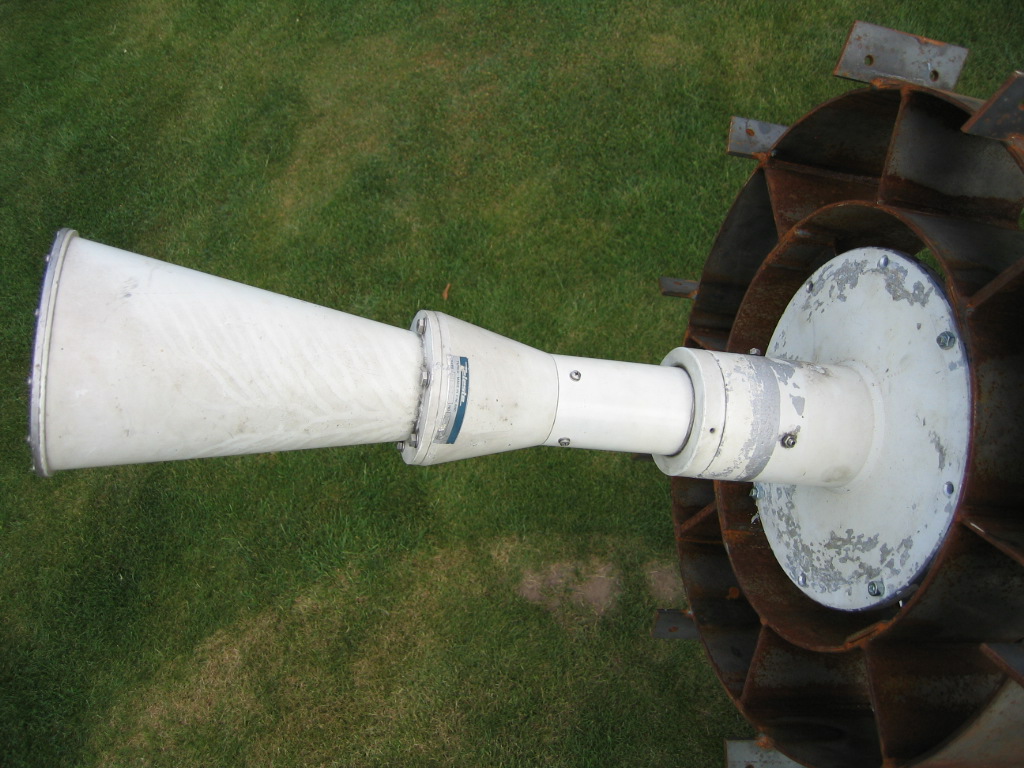

iemand iets bekend over een feedhorn merk TELESTE type sat 563 of is er iemand die deze in gebruik heeft ?
zie foto bijlage
groetjes
Dat lijkt zo op het oog een feedhorn van een cassegrain schotel. Dus eentje die in het midden van de schotel zelf gemonteerd heeft gezeten, en voor een uplink (zenderzijde) is gebruikt.

klopt is voor een cassegrain met bolle sub-reflector
schotel diam 3.80 m draaibaar met eigenbouw polarmount.
zie bijlage ?

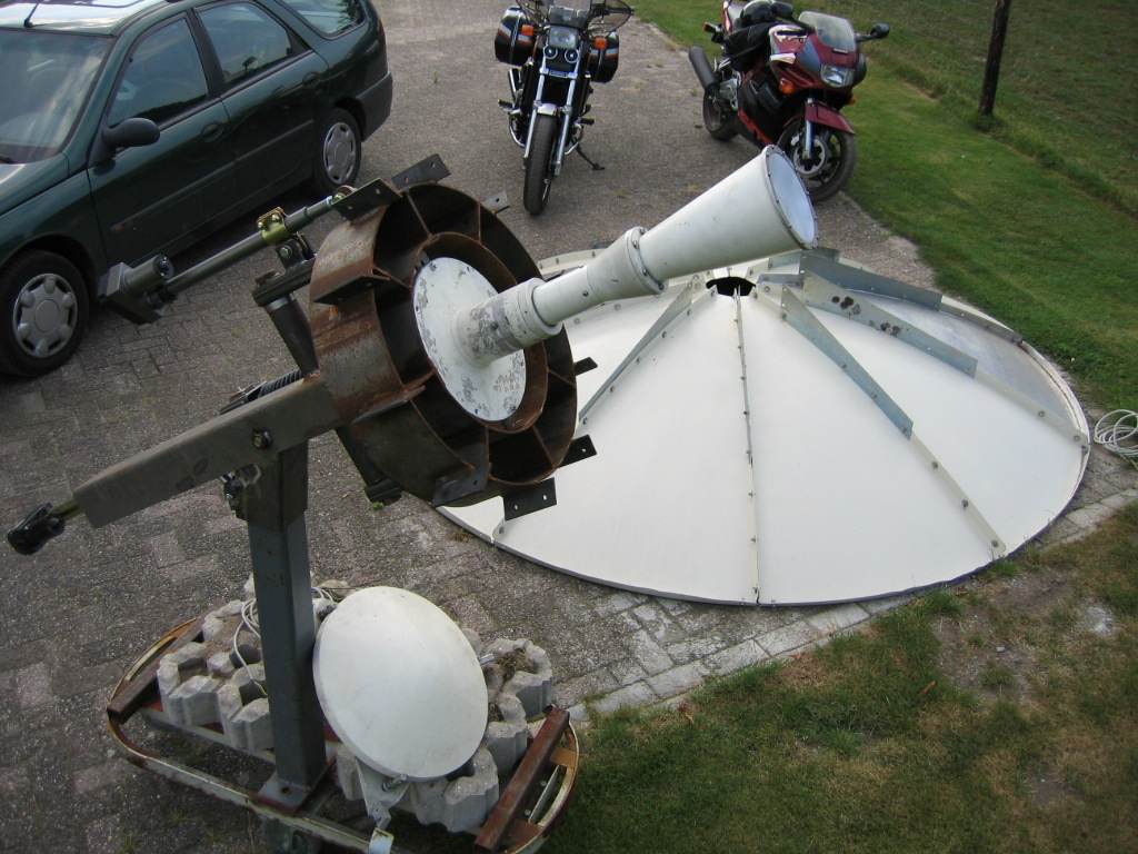

Jammer dat die boel zo verkrast is...!
Vooral zoals die schotel op de straatstenen is gedonderd.
Zou je daar niet een paar dekens of zo onder leggen..?
Oef, dat is een lastige. Ik weet echt niet of je die ook voor ontvangst zou kunnen gaan gebruiken (de feedhorn dan, de schotel is natuurlijk nooit een probleem).
Hoe bereken je in vredesnaam de F/D van een cassegrain ??
En hoe bereken je het focuseringspunt ???
Als je deze beide weet zou je een feedhorn voor deze F/D kunnen aanschaffen, of voor C band de scalar ringen goed afstellen.
Misschien dat de fabrikant nog bestaat en dat deze je meer informatie kan geven. Of misschien is er een hobbyist die er meer van weet. Ik heb met deze schotels absoluut geen ervaring. Wel zuinig op zijn, zo'n schotel zal een leuke versterking geven.

alles is berekend alleen deze feedhorn hoort niet bij deze schotel ? lengte van de golfpijp veranderd zou het nu moeten doen ?ben heel benieuwd
groetjes
sneutjen

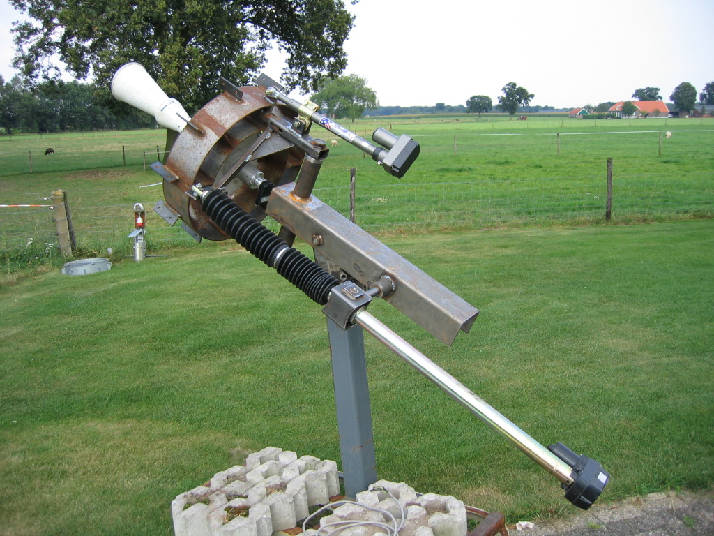

ps voor de liefhebbers nog een foto
Dat ziet er solide uit , mooie elevatie optie .
Alleen lijkt me de H2H actuator ietsje pietsie aan de korte kant <img src="/ubbthreads/images/graemlins/loldev.gif" alt="" /> <img src="/ubbthreads/images/graemlins/loldev.gif" alt="" />
That is the cassegrain feed for the Teleste 5.0 meter cassegrain dish made in the 80's.
We have several of these 5.0 meter dishes in Sweden that was modified as prime focus dishes instead.
Where did you get the feed from? do you have the dish?
Get the dish, excellent dishes.
no i dont have the dish.
i have a dish 3.80meter and build it togetther and i ghange the feedhorn a little.
thank you for your answer.
ps actuator is 52" plus 12"moet kunnen toch?
groetjes sneutjen
