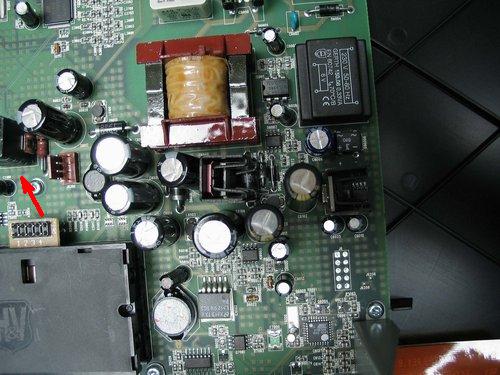

swartbroek Geplaatst: 1 september 2004 Geplaatst: 1 september 2004 Citaat: Echter als ik goed luister en kijk, merk ik op dat iedere hapering optreed nadat de HD ff tikt (denk een write-actie ofzo) ! Zou de write-actie teveel van de voeding vergen waardoor het beeld gaat haperen ? Als de HD opstart, zie ik namelijk dat het beeld ook ff vasthangt totdat ie op toeren is ! Toch maar eens een elco aan de 12v gaan hangen ? Als je al een elco aan de voeding hangt zou ik het aan de 5 Volt doen (blokjes bij schrijven van kop), waarschijnelijk zul je merken dat dit niet helpt. Ik heb als ervaring, als de HD draaid dan heb ik slechter ontvangst te merken bij lage symbole rates (vanaf 6666) en bij slecht ontvangst. Opnemen van zenders met lage symbole rates geeft bij mij altijd blokjes in beeld als de kop van de HD schrijft, bij hoge symbole rates (22000 - 30000) gelukkig geen blokjes in beeld. Heb van alles uitgeprobeerd ook kondensators het enige wat tot nu toe helpt is een extra voeding voor de HD. Het probleem licht volgen mij aan hele korte spannings pieken of dippen in de voeding waar de tunner niet zo goed tegen kan. Dit is het plaatje van de voeding van mijn DB, versie zonder de extra stabilisator (5 Volt ??) DB 7000 met Moteck SG 2100 / gregorian schotel 90 cm draaibaar.
Gast Geplaatst: 1 september 2004 Geplaatst: 1 september 2004 In de 5 volt zit al een elco (10v 1000uF) ! Das het kabeltje zoals het werd meegeleverd in doos (zie foto in begin van topic) Is er een extra voeding die je kan inbouwen en pas spanning levert als de DB aanstaat ?

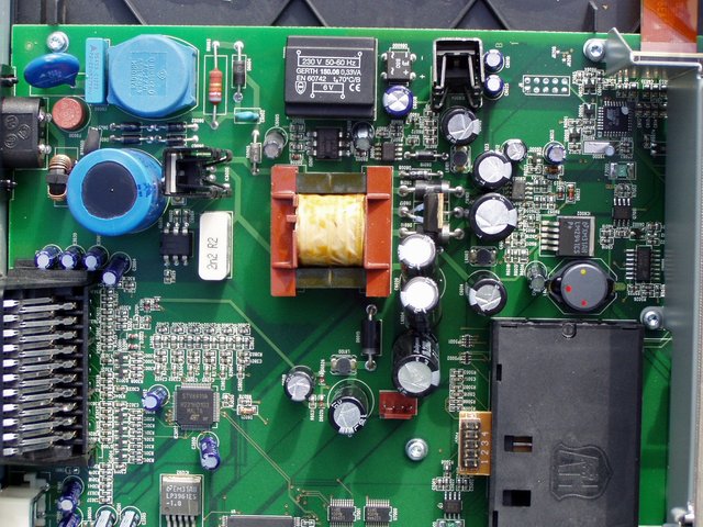

swartbroek Geplaatst: 2 september 2004 Geplaatst: 2 september 2004 Citaat: In de 5 volt zit al een elco (10v 1000uF) ! Das het kabeltje zoals het werd meegeleverd in doos (zie foto in begin van topic) Is er een extra voeding die je kan inbouwen en pas spanning levert als de DB aanstaat ? Bouw een geschakelde voeding in deze verbruiken weinig stroom als de DB in standby staat ishier op sat4all genoegd over te vinden. Ik voeg nog een plaatje bij zodat je kan zien dat ze in de laatste serie nog een spanningsregelaar extra op de print hebben bijgebouwd (zie rode pijl), is waarschijnelijk voor de voeding van de tunner. Vraag aan de DB bezitters met een voeding zoals op het plaatje (laatste serie) als men ook blokjes in het beeld krijgt tijdens opnemen op HD vooral bij lage symbole rates (lager dan 6666) DB 7000 met Moteck SG 2100 / gregorian schotel 90 cm draaibaar.
Gast Geplaatst: 2 september 2004 Geplaatst: 2 september 2004 Zojuist via een Y-kabel een elco aan de 12v gehangen. Ook dit is niet de oplossing <img src="/ubbthreads/images/graemlins/biggthumpdown.gif" alt="" /> Heb nu dus het volgende: -elco 10v 1000uF aan de 5v -elco 35v 4700uF aan de 12v Nog steeds freezes tijdens opname. Ook heb ik het idee dat het beeld wat slechter van kwaliteit is zoals swartbroek beschrijft. Ben ten einde raad, dus denk dat ik een extra voeding ga inbouwen. Weet iemand waar de voeding van dream te krijgen is. Of kan je net zo goed een andere kopen, wat zijn hier dan de specs van ? <img src="/ubbthreads/images/graemlins/kweetniet.gif" alt="" />
