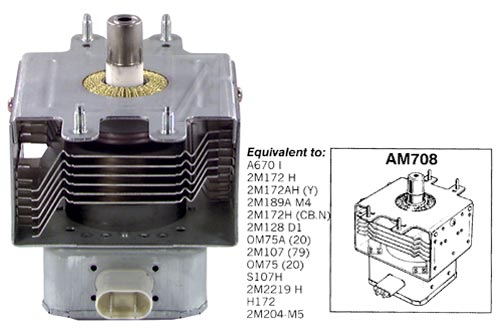

Ik heb 'm opengemaakt en na wat schroefwerk: 2M167B "Panadinges"
Nu ga ik die eruitslopen om de exacte vorm te zien en een equivalent te bestellen...
Met de wetenschap dat het orig wisselstuk 211+extras kost aan de dealer... is het toch eigenaardig vast te stellen dat een AM708 maar 24E + extras kost!!!
Ik voelde me bijna opgelicht!
Extra's zijn BTW en verzending...
