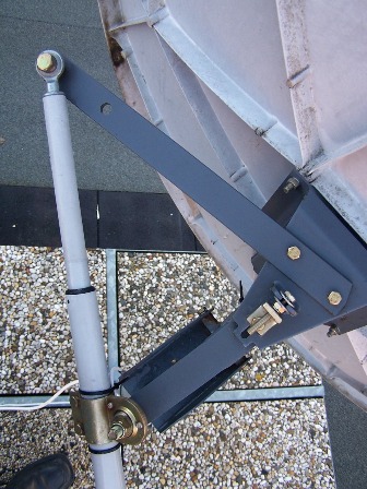

De actuator volledig in en dan moet de schotel naar het oosten wijzen,klopt dit?Want als ik het doe zoals je uitlegt dan komt de arm tegen de bevestiging van de polarmount als deze bijna in het middden is gedraaid,zie bijlage.
Ik kan er niet meer aan uit,eerst word er gezegd dat je de motor als die in zijn helft staat zo op sirius moet staan en dan word er gezegd dat de arm volledig in moet zijn als deze naar 0° oost wijst... <img src="/ubbthreads/images/graemlins/confused.gif" alt="" />

Actuator niet volledig in op 0 graden, wel ongeveer half uit.
Als je situatie overeenkomt met deze op foto's, dan moet je actuator volledig inzitten op maximum oost dus bvb turksat 42 graden oost (of nog verder naar oost als je vrij zicht hebt).
Aan jou foto te zien, zit je met de omgekeerde situatie, en moet de actuator volledig in zijn bij max west.
Ofwel klopt je montage niet, foto is niet erg duidelijk.

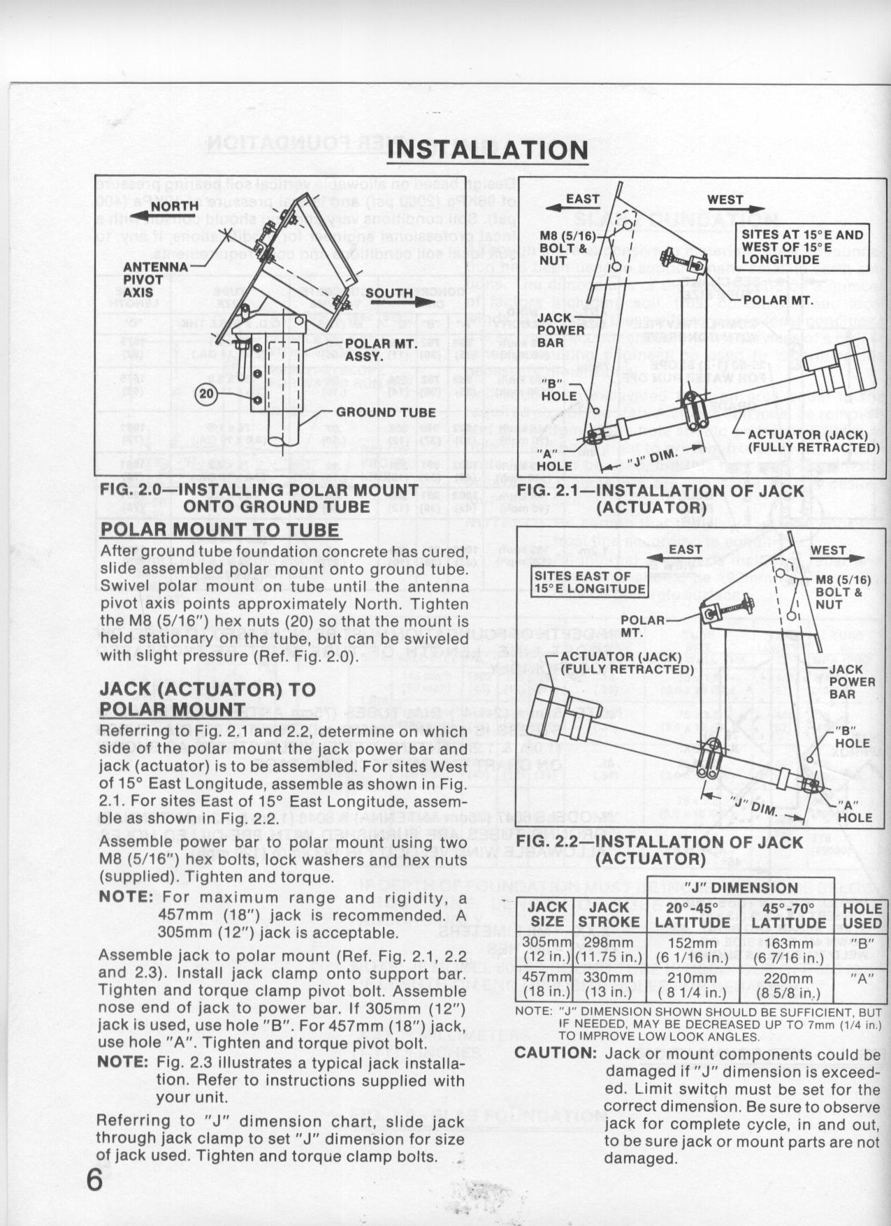

de actuator heb je dan al afgesteld op de maat 210 of 220mm
catalaan jij hebt een waarschijnlijk 12'actuator de lengte hiervan op volledig ingetrokken is 163mm, met een verschil in mm 7 mag, moet deze afgesteld worden.
de bevestiging voor een 12'actuator hoort ook aan de arm anders te zijn, er moet een gat op de arm zijn meer naar binnen toe.
De volledige uislag van een actuator 12 inch is 298mm
voor een 18 inch actuator is dat 330mm
dat kun je weer nameten.

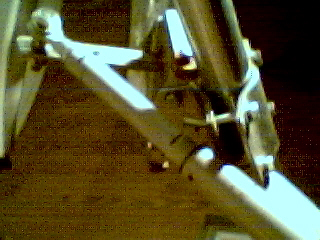

k zal proberen morgen even te scannen.
Foto's schotel zijn allen genomen in pos op sirius dus in midden stand van actuator.
De eerste foto kun je het gat voor de 12 inch actuator goed op zien.

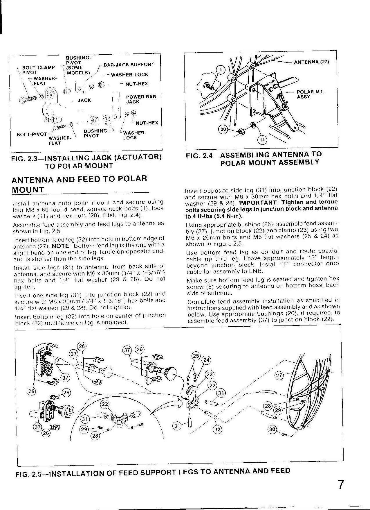

Hier een ingescande bladzijde uit mijn Channel Master 1,2m handleiding.
Ik kan het mishebben, maar zelf gebruik ik bij een volledig ingeschoven toestand 22cm als J" DIM waarde en het "A" hole. (zie handleiding). Ik maak gebruik van een 18" actuator.
In het geval van een 12" actuator zou dit volgens de handleiding neerkomen op 16,3cm als J" DIM, gebruikmakend van de "B" hole.
Hopelijk heb je iets aan deze info.
Groeten, RAGBAK.

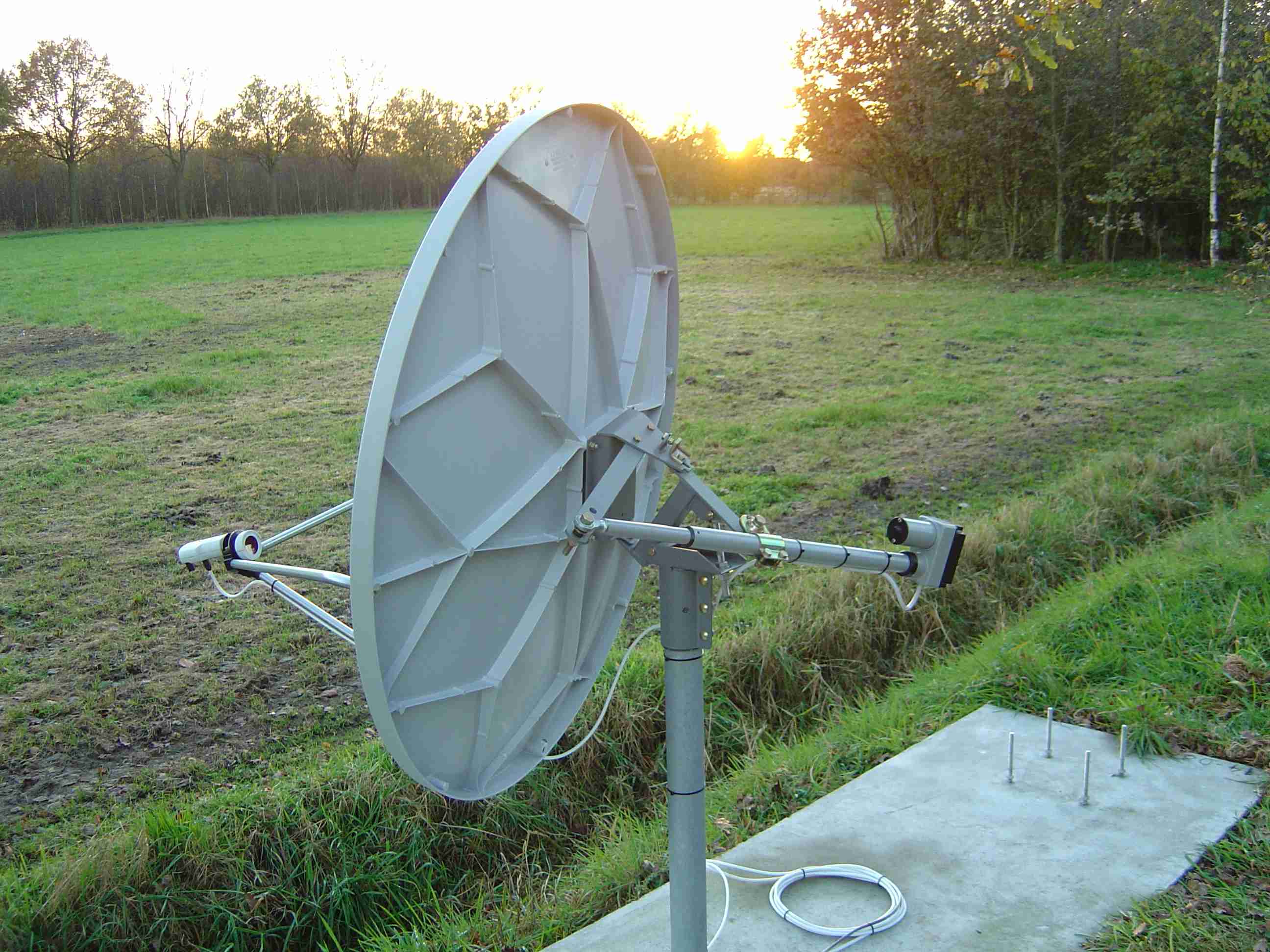

Misschien overbodig. Hier ter verduidelijking nog een foto van mijn schotel. Duidelijk zichtbaar "de actuator" in de "A" hole, maar nu op 19,2 graden Oost bij zonsondergang.
Groeten, RAGBAK.

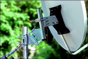

zoals je vertelde , staat er geen elevatie-aanduiding op de polarmount .
Wat je kunt doen is , de polarmount van de paal halen en de schotel op de paal zetten , Op max. signaal uitrichten op de satelliet (X) die het hoogste staat op de Clarckbelt .
Ik weet niet wat jouw lokatie is , maar vanuit Nijmegen is dat Sirius .
De elevatie-bouten goed vastzetten en de schotel van de paal halen , mount terug plaatsen , schotel er weer aan monteren (in rechte lijn met het draaipunt) en nu met de elevatie instelling van de mount weer max. signaal op (X) afstellen .
