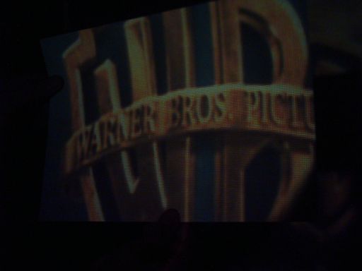

met overhead gaat goed.heb zelf een oude compaq tft gebruikt.hier een foto:
belangrijk is de resolutie van de tft.hoe hoger des te beter,echter verlies je dan weer aan helderheid.
